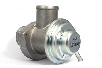

Są z wersji MR... szczegolnie EVO 8, ale znajdz mi taki do kupienia... :mrgreen: tu jest problem :) Ja narazie przestowalbym o wiele tansza i bardziej dostepna opcję, czyli DV z fmic, bo nie wiadomo czy NASZ problem wynika z tego, ze mamy hybrydę zalozona zamiast DV.
I uściślijmy jeszcze raz, ja, Fador, ttomo, Dominik jezdzimy na HYBRYDOWYCH BOVach a nie ATMOSFERYCZNYCH. To jest dużą różnica w tematyce, którą poruszamy, Śpiochu ma atmosferyczny założony, ale ma też przerobiony dolot.
http://allegro.pl/zawor-dv-recyrkulacyj ... 15227.html
Tak wyglada ten DV z fmic.
