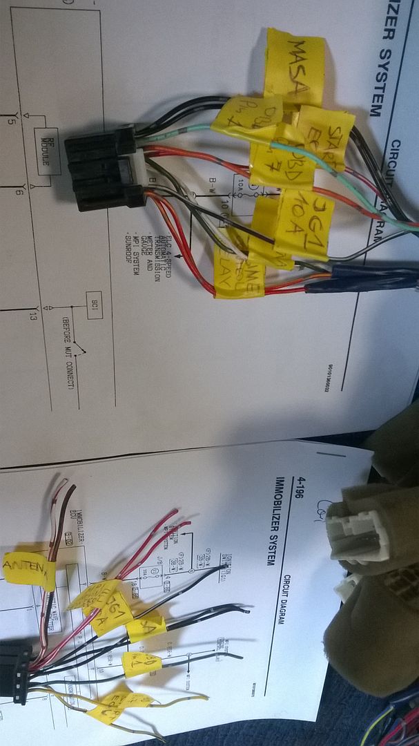

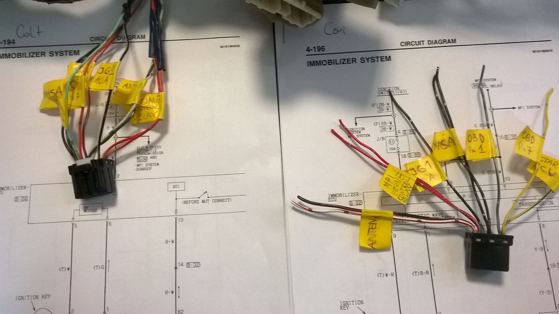

Postprzez ludinho1 » 20 wrz 2016, o 21:09
może coś pomogą moje wypociny :D
u mnie ilość przewodów się zgadza . tu 10 i tu 10 :)
Edyta: Ej ale zaraz zaraz . Wcześniej pisałeś że próbujesz to odpalić na całym zestawie od CJ4A a na zdjęciu puchę immo pokazałeś od carismy 1.8. Wiec czyżbyś próbował odpalić na ecu colta i immo cari ??

Postprzez ludinho1 » 20 wrz 2016, o 21:29
wiec porównaj i zobacz czego nie ma :)
aha i co to znaczy że dorobiliście i zmostkowaliście te 2 przewody ?. przeciez to bez sensu ;)

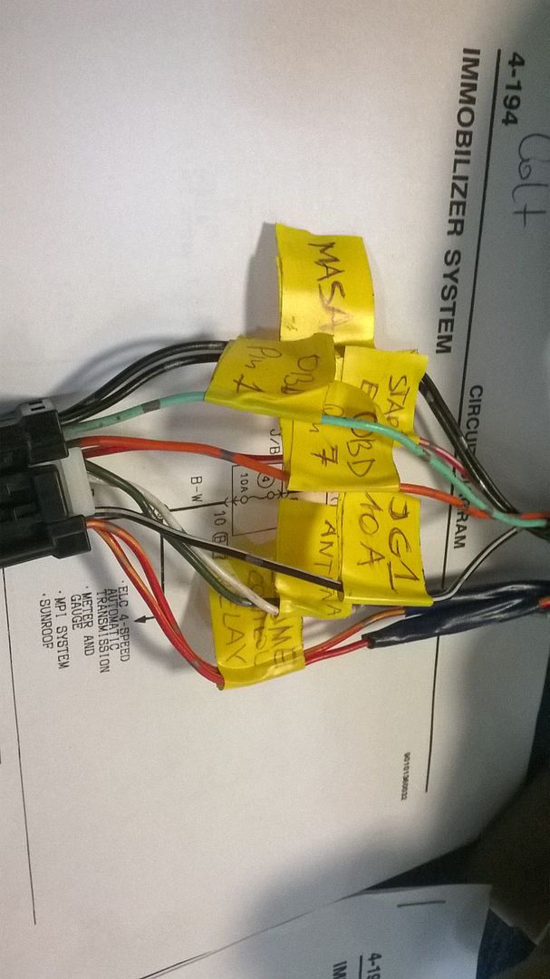

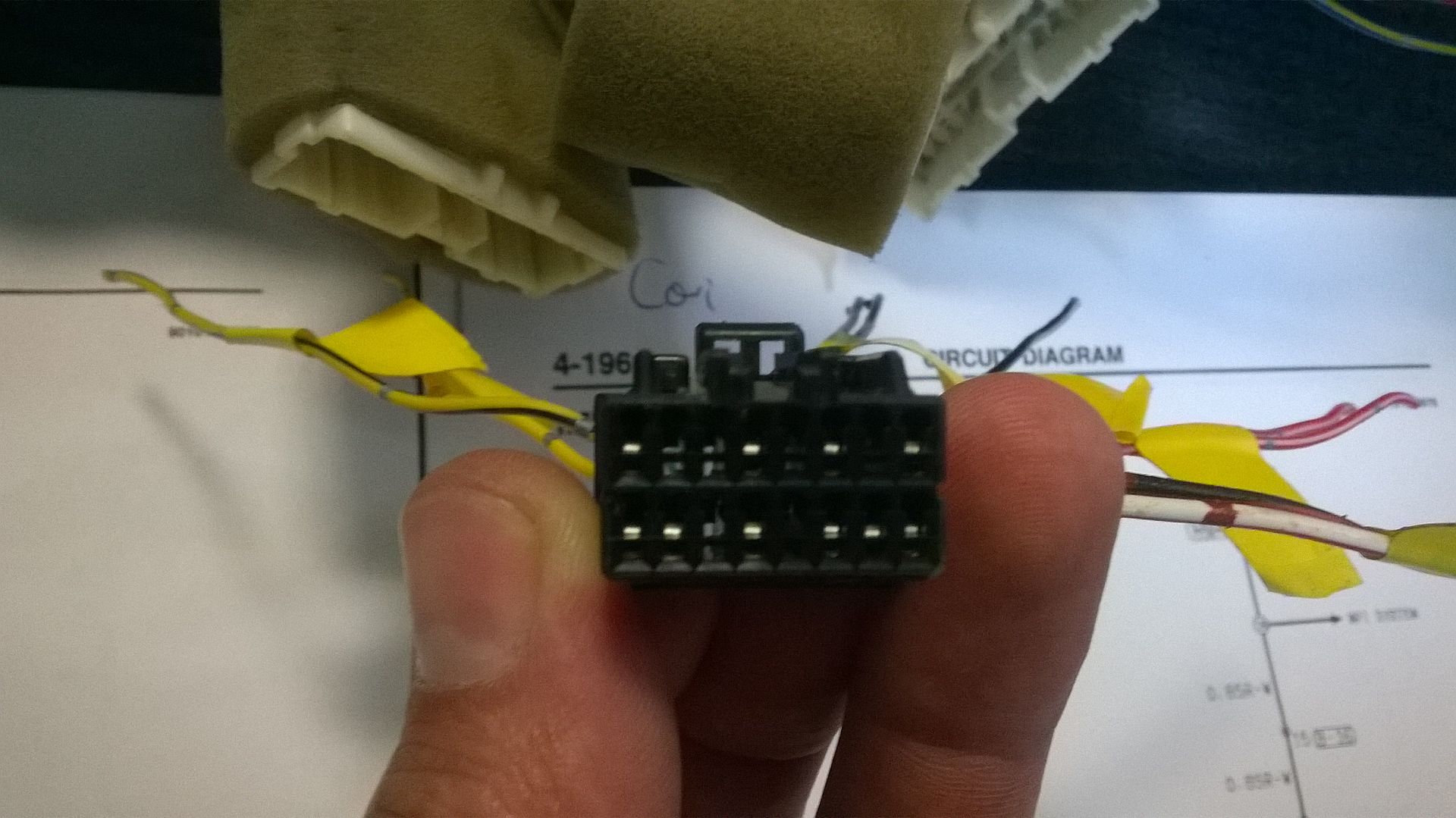

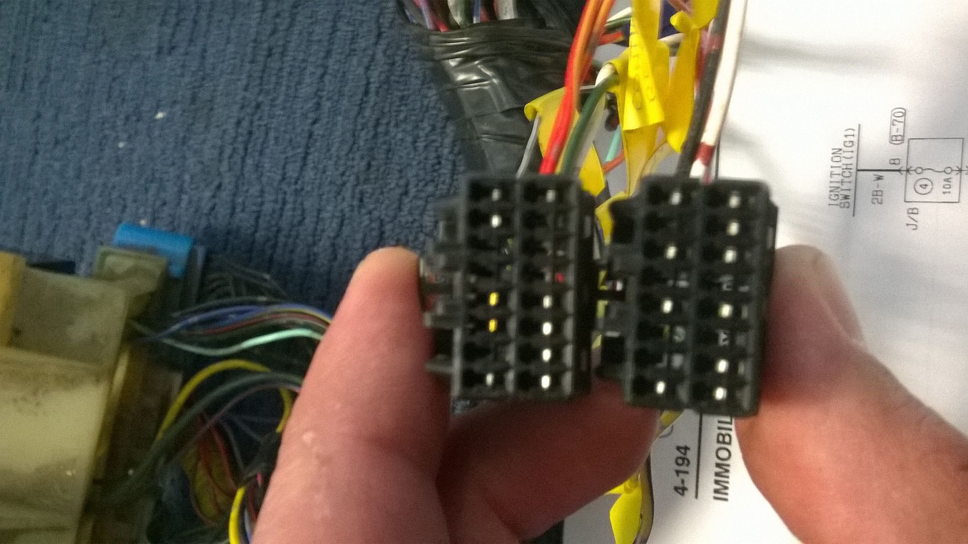

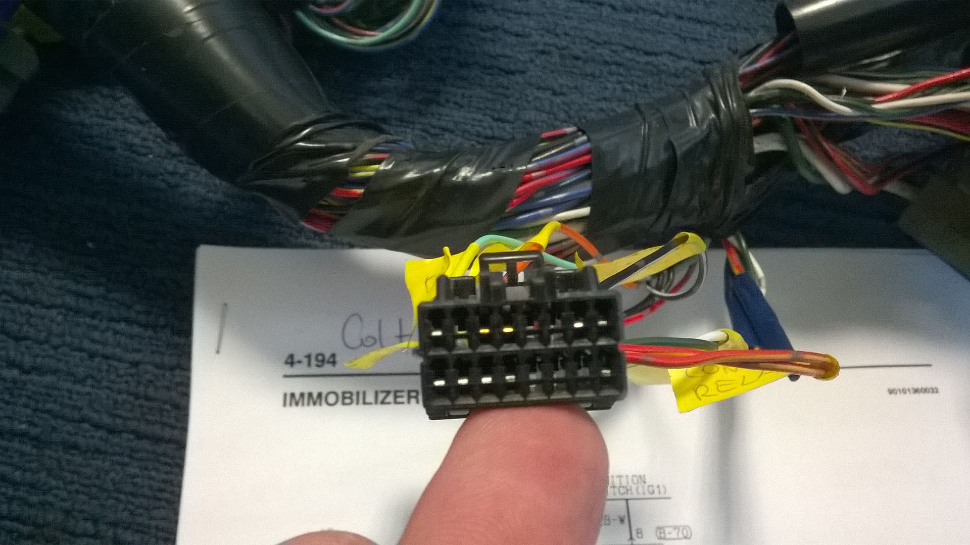

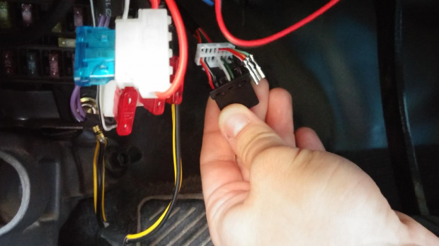

Postprzez wikol » 20 wrz 2016, o 22:05
U mnie tak to wygląda
Przed przepięciem pinów. Jak widać u mnie jest tylko 8 kabli.
Dopasowanie pinów według manuala z carismy (biała kostka zachowuje kolejność pinów według colta, a na czarnej jest już dopasowane do carismy).
[Tego nie widać na zdjęciu]Później "dorobienie" kabelka czerwono-białego i zmostkowanie z drugim czerwono-białym(tak jak w instrukcji) i "dorobienie" czarnego i zmostkowanie z drugim czarnym(tak jak w instrukcji). Tak żeby liczba pinów z colta zgadzała się z carismą. Wiem, że dorobienie tych kabli i ich zmostkowanie jest bez sensu, no ale pomysły już się skończyły.

Postprzez ludinho1 » 21 wrz 2016, o 00:03
dobra teraz wiem o jakim mostkowaniu pisałeś ale docelowo ma być tak
1 i 9 - antena w stacyjce
3 i 10 - to zasilania plusy z głównego przekażnika mpi (to jeden z tych dwóch za radiem ) . (tutaj węzeł bo przyłazi to jednym przewodem z przekażnika i rozgałęzia się nieopodal kości immo)
5 i 13 - to masy z osobnych miejsc ( i tu pewnie dałeś drugi mostek ) - bez różnicy ważne żeby były dwie masy tam gdzie trzeba
11 - plus po włączeniu klucza w pierwszą pozycję . tak zwane IG1
8 - info do ecu silnika że jest cacy
15 i 16 - kierunek OBD2 piny 1 i 7
miernik w garśc i sprawdż czy wszystko dolatuje tam gdzie trzeba
