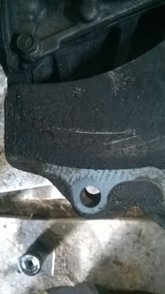

dobra oba smoki są na tej samej wysokości , w układzie po tyle samo więc temat oleju uważam za niebyły :lol: . blacha z 4g13 pomiędzy blokiem silnika a zamachem . jedno gniazdo śruby jest które przeszkadza więc muszę zeszlifować i nie pokrywa się jeden otwór widoczny na zdjęciu . ten pod rozrusznikiem. przesunąć otwór w blasze czy w bloku ?Obrazek

Witam.W bloku.Jak dobrze pamietam 2 mm w lewo.
