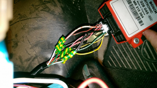

Poddaje sie. Wzialem oryg kostke immo z carismy i połączyłem z przewodami z colta tez to gówno nie działa. Czy można się tego pozbyć?
Dzwoniłem do speca od elektroniki i powiedział, że fizycznie nie ma możliwości tego wywalić. Może instalacja wewnętrzna colta 1.3 i 1.6 się czymś różni albo polifta i przedlifta, ktoś wie?

Ogólnie pytam czy się czymś różnią np. 1.3 przedlift od 1.6 polifta? Albo 1.3 przedlift czy się różni od tego 1.3 polifta? No bo jak wy macie 10 kabli w immo, a ja mam 8 i mój drugi colt też ma 8 no to czymś muszą się różnić.

sądząc po zdjęciach od Ludiego być może nie masz jednej masy oraz jednego kabelka do przekaźników (bo w sumie widzę 2 kabelki opisane jedną funkcją), jeśli po jego fotach nadal nie odpala być może jest już immo zablokowane co w mitsu nie trudno o to

na bank odjęta jedna masa bo na Ludiego zdjęciach są dwa kabelki i odjęty jeden kabelek do przekaźników bo można je rozgałęzić przy samych przekaźnikach, to tłumaczy różnice :) skoro w czerwonym masz gotowca pozostaje tylko pomierzyć miernikiem :)

wikol których 2 przewodów ci brakuje ?. jeśli jednego plusa i jednej masy to przecież zrobiłeś już mostek wcześniej , więc że tak powiem zorganizowałes te 2 brakujące. pokaż dokładne zdjęcie kostki którą podłączasz do immo , tak żeby było widać rozkład przewodów . mierzyłęś miernikiem czy od tej kości wszystkie przewody mają przejscie do miejsc docelowych , jak podałem wcześniej ?

Teraz dorwałem oryg kostke od immo z msxa i połączyłem kabelki colta z tą kostką z msxa i efekt jest taki sam, wywala błąd i blokuje wtryski. Miernikiem niestety nie mierzyłem, bo nie posiadam :P. Patryk Cj0 twierdzi, że też ma przy ecu coś pozmieniane, więc może tam tkwi problem?

no to majster jak ty chcesz bez miernika działać ?. żebyśmy ci pomierzyli telepatycznie ?? ;) . przecież wystarczy że masz przerwę na którymś przewodzie , lub brakuje ci jakiegoś zasilania i będzie taki efekt jak wyżej . załatw miernik , sprawdż obecność napięcia , 3 plusy , 2 masy , i przejścia na wszystkich przewodach i będziemy myśleć dalej . .. stacyjka i oring antena jest z carismy ?

właśnie stąd moje pytanie bo pomyślałem że ma stacyjkę i oring colta , i tylko przykłada kluczyk carismowy a odpala coltowym. wtedy nie pomaluje bo 2 transpondery są w zasięgu ;)
[CJ] Swap silnika 4g93 z Carismy MSX
Postprzez wikol » 21 wrz 2016, o 22:35
Antena jest taka sama a stacyjka nie ma nic do rzeczy. Kluczyk jest z colta dorabiany i do niego zbliżony a dokładnie przyklejony izolacją transponder.

Problem rozwiązany. Podłączyliśmy oring antenę z msxa i przybliżyliśmy sam transponder i silnik zagadał! Teraz pozostało go tylko ustabilizować, bo trochę nierówno pracuje.
