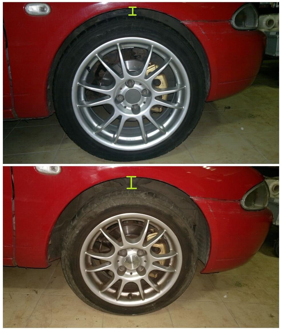

Jeśli chodzi o sam maksymalny rozmiar opon do colta to zapraszam do swojego tematu:
post167390.html#p167390
Sprawdziłem na szybko przód na seryjnym zawieszeniu z gti. Nie wiem jak auto zachowywałoby się w drodze na tych oponach.
Myślę, że przy zawieszeniu gwintowanym nie będzie problemu.
215/45/r17 lekko obciera ale tylko od strony grodzi na rancie opony. Długość obtarcia to ok 6cm. Ze wstępnych oględzin można to wyeliminować bo w tym miejscu nadkole ma spory luz, więc wystarczy porządna spinka do montażu nadkola w odpowiednim miejscu.
Rozszerzę niebawem tutorial i dam znać jak wrażenia z jazdy.
Myślę, że profil 40 przy szerokości 215-225 lub 45 przy 195-205(to ponad 4mm mniej jak u mnie więc jest szansa) będzie bezkolizyjny.

Mi się wydaje, że właśnie połączyłem te trzy rzeczy dodając przy okazji lans posiadania 17tki :D a tak na serio wydłużyłem delikatnie boosta a przede wszystkim uzyskałem mniejszą prędkość elementów wirujących (która jest po prostu niebezpieczna, tego chyba nie musze tłumaczyć ;) ) - poprzez większą oponę rezygnując minimalnie z przyspieszenia na i tak mega krótkiej skrzyni z cc4a. Pozostawia mi to możliwość wrzucenia w przyszłości hebli jakich tylko dusza zapragnie, tarcza 320mm nie stanowi już problemu a nie podchodzi ona na wszystkie felgi 16". No i pozbyłem się w końcu tej japy w opór nawet na serii a gwint tylko oszlifuje ten diament ale kto co woli ;).
Na 195/45 czy 205/40 z pewnością będzie mniej wygodnie z racji właśnie mniejszej wysokości opony. Właśnie jej wysokośc ma wpływa na wytłumianie nierówności podłoża przy założeniu, że opony są z tego tej samej mieszanki gum, mają tak samo sztywny rant i identyczny bieżnik.
szer/profil -> wysokość opony na feldze (każdy rozmiar 14", 15" 16" 17")
195/45 -> 87,75mm
195/50 -> 97,50mm
205/40 -> 82,00mm BETON!!!
205/45 -> 92,25mm POWINNO PODEJŚĆ 2,25mm MNIEJ JAK U MNIE POMIĘDZY NADKOLEM A OPONĄ
205/50 -> 102,5mm
215/40 -> 86,00mm
215/45 -> 96,75mm WARIANT U MNIE
215/50 -> 107,50mm
225/40 -> 90,00mm
235/40 -> 94,00mm MOŻE BYĆ CIĘŻKO 1,75mm MNIEJ JAK U MNIE POMIĘDZY NADKOLEM A OPONĄ

Panowie profil 40, 45 czy 50 to nie wysokość opony a dzielnik mówiący o tym jaka część średnicy to wysokość opony po obydwu stronach felgi.
