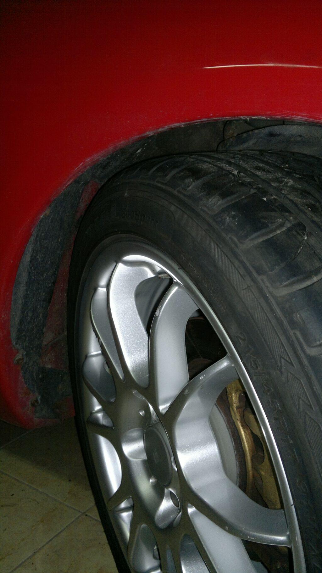

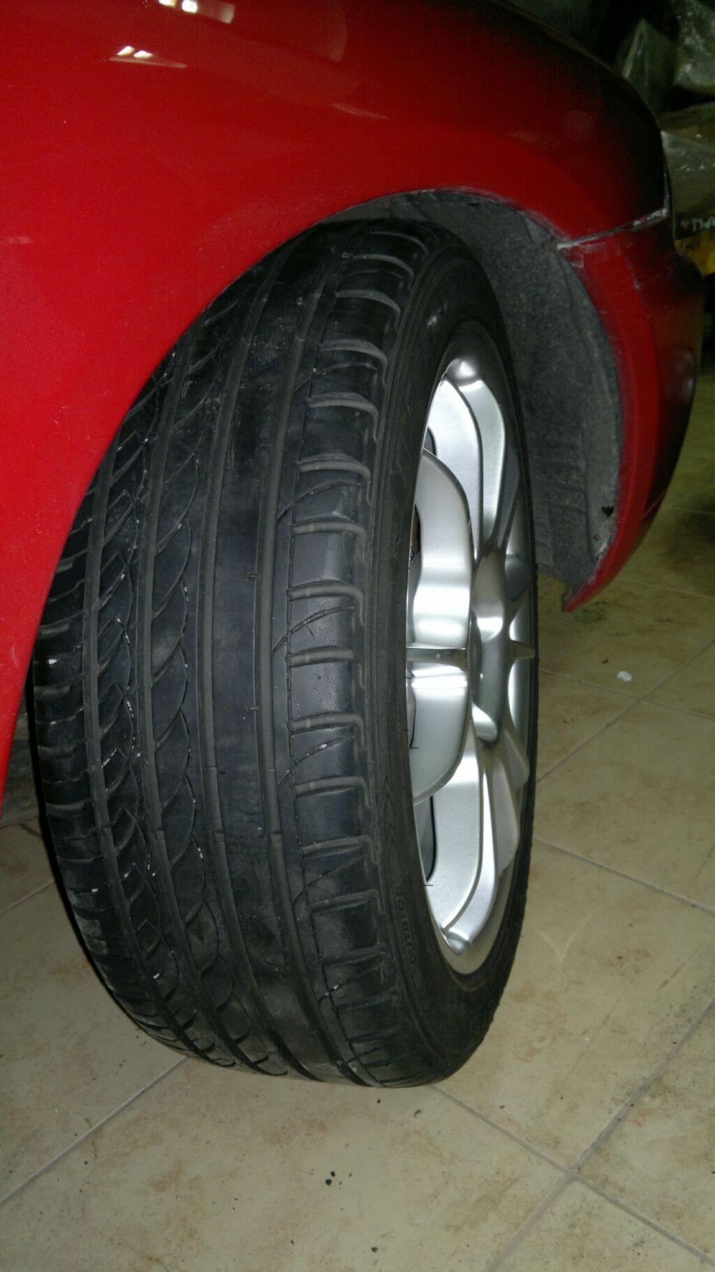

Skręcając koła w prawo na prawym kole założona felga z oponą 215/45/r17 lekko obciera ale tylko od strony grodzi na rancie opony. Analogicznie występuje sytuacja odwrotna na lewym kole skręcając w lewo. Zjawisko samego obtarcia występuje tylko w jednym położeniu koła - dokładnie rzecz ujmując przy pełnym obrocie kierownicy. Przy dalszym skręcaniu koła nic już nie obciera.
Długość obtarcia to ok 6cm. Ze wstępnych oględzin można to wyeliminować bo w tym miejscu nadkole ma spory luz pomiędzy nim a blacharka jest spokojnie 1cm, więc wystarczy porządna spinka do montażu nadkola w odpowiednim miejscu. Dociskając niewielką siłą, nadkole z tworzywa sztucznego, palcem zagłębiało się ono na wspomnianą głębokość centymetra.
Myślę, że profil 40 przy szerokości nawet 215-225 lub 45 przy 195-205(pierwszy wariant na pewno, drugi trzeba sprawdzić chociaż przy szerokości 205 to i tak 2,25mm miej niż u mniej od opony do nadkola w newralgicznym miejscu) będzie bezkolizyjny.
Co ciekawe przyglądając się wytłoczeniom w nadkolu odniosłem wrażenie, że gdyby obniżyć lekko zawieszenie (u mnie jest seria z gti ale jest wysoko) jest spora szansa na złagodzenie a może nawet wyeliminowanie obtarcia. Ponadto samo obtarcie jest bardzo delikatne i występuję tylko na rancie płaszczyzny poziomej i pionowej opony.
W pozostałych pozycjach koła prawego przy skręcie w prawo brak kolizji opony z nadkolem zamontowanym seryjnie.
O dziwo przy skręcie prawego koła w lewo przy pełnym obrocie kierownicy sytuacja obcierania opony o nadkole nie występuje.
Tak pozostaje aż do pełnego skrętu koła.
Podsumowując da się założyć 17-o calowe felgi do colta ca0 na oponie, która pozostawi chociaż namiastkę komfortu. Trzeba przy tym pomyśleć o lekkim cofnięciu nadkola w kierunku grodzi na wysokości 45' od poziomu patrząc od strony samego koła. Przy użytkowaniu z głową pewnie nawet dałoby się bez tego gdyby zwracać szczególną uwagę na parkingach - w końcu w ruchu ulicznym rzadko wykonuje się pełen skręt kierownicy..
