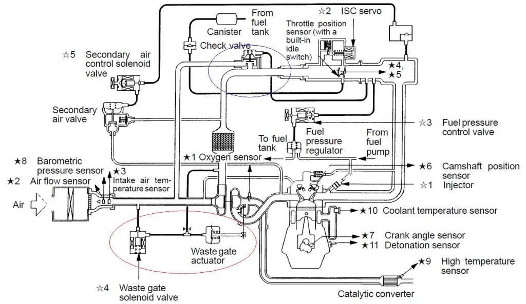

Postprzez Mike » 5 sie 2013, o 21:26
Przepraszam byłem troszkę nieogarnięty,więc sprostuję moją wypowieź:
Mike napisał(a):
Chodziło właśnie mi o zawór upustowy "waste gate". Z tego co się orientuję to w uturbionych seryjnych autach ECU generuje sygnał PWM lub jakiś częstotliwościowy, który steruje zaworkiem a ten z kolej siłowniczkiem podciśnieniowym.
Pozwolę sobie posłużyć się schemacikiem z EVO 4,5,6.
Kolorkiem fioletowym zaznaczyłem sterowanie Waste Gate'em. Jak widać mamy tu elektrozaworek, który upuszcza ciśnienie zwalniając siłowniczek pneumatyczny zamykający zawór upustowy turbiny Waste Gate. Z tego co wiem to EVO X ma dwa takie elektrozaworki. Także więc ECU może mieć kontrolę nad pracą tubiny.
Natomiast kolorkiem niebieskim zaznaczyłem Blow of Valve czyli zawór upustowy sprężarki. Jak widać sterowanie w pełni mechaniczne. Takie same rozwiązanie zastosowano w znacznie nowszym EVO 10, czyli prostota kontrukcyjna jest tu atutem.
W sumie powyższy schemacik jest odpowiedzią na moje pytanie dotyczące panujących ciśnień w różnych zakresach pracy w układzie dolotowym silnika turbodoładowanego.
Podsumowując czekam ma postępy w projekcie oraz dalszą fotorelację. :D

Postprzez piorun » 5 sie 2013, o 22:22
te fioletowe to mi się wydaje że czysto mechaniczne jest. "waste gate solenoid valve" to nic innego jak dwie sprężynki + ala tłoczek , nie ma tu nic elektrycznego ani tego co wysyła sygnał elektryczny. czysty schemat dwóch zaworów, ciśnienie i podciśnienie. Może się myle ale tak to wygląda!

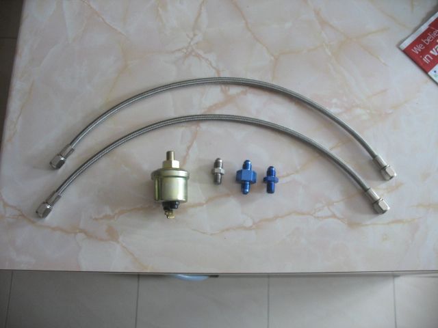

Postprzez brccrx » 19 sie 2013, o 13:10
Dzisiaj rano otrzymalem od dawna oczekiwana przesylke 8-)
Doprowadzenie oleju do turbo z czujnikiem cisnienia.

Postprzez brccrx » 4 wrz 2013, o 03:53
Sorki, czasami pisze pozno w nocy jak mam chwilke i moze gdzies mi skladnia ucieka :mrgreen:
Jak skoncze przekladke ze skrzyni automatycznej na manualna w FTO i Mirage bedzie przygotowany do wlozenia V6 to zabiore sie za dokanczanie tego turbo projektu.
Problem jest z podlaczeniem doprowadzenia oleju do turbo z miejsca gdzie w 4G13 jest czujnik oleju. Zamowilem wszystkie potrzebne czesci ale okazalo sie ze gwint na koncowce ktora chcialem wkrecic w blok jest inny! :shock:
Odeslalem wiec ta czesc i poprosilem o wyslanie tej ktora miala byc, wyslali mi znowu taka sama i potem jeszcze raz! :evil:
Postanowilem wiec nagwintowac blok pod ten sam rodzaj gwintu co te 3 koncowki.
Man nadzieje ze to wyjasnia cala sytuacje!

piorun napisał(a):Pisałem ci buddy że mam turbo oil feed na zbyciu od gsra
Wiem kolego, widzialem oferte, ale niestety nie podejdzie mi ten oil feed bo w GSR masz w standardzie miejsce z ktorego ten olej jest podpiety.
Dobre wiesci :)
Skonczylem zabawe ze zmiana skrzyni automatycznej na manualna w FTO, wiec zabieram sie za gwintowanie bloku zeby podlaczyc doprowadzenie oleju.
