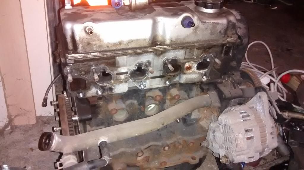

Po znalezieniu kolejnego silnika projekt wrocil do lask :)

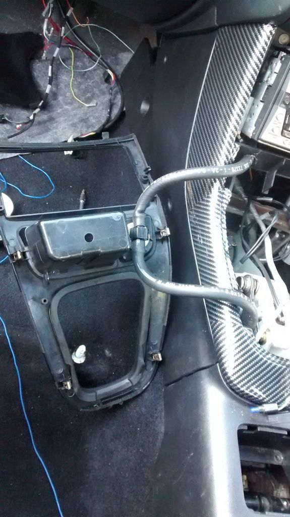

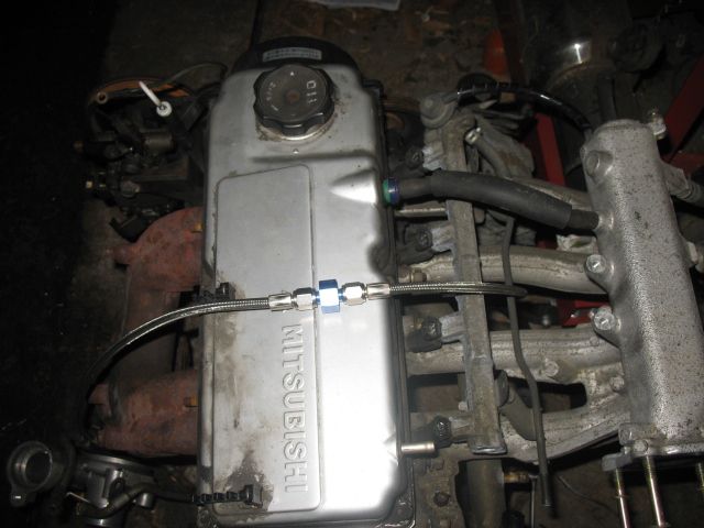

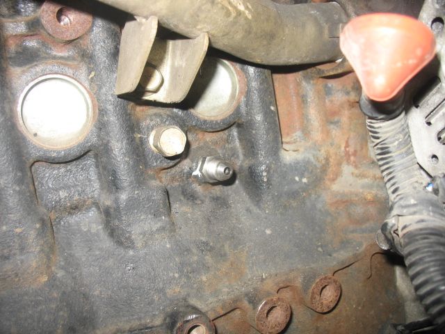

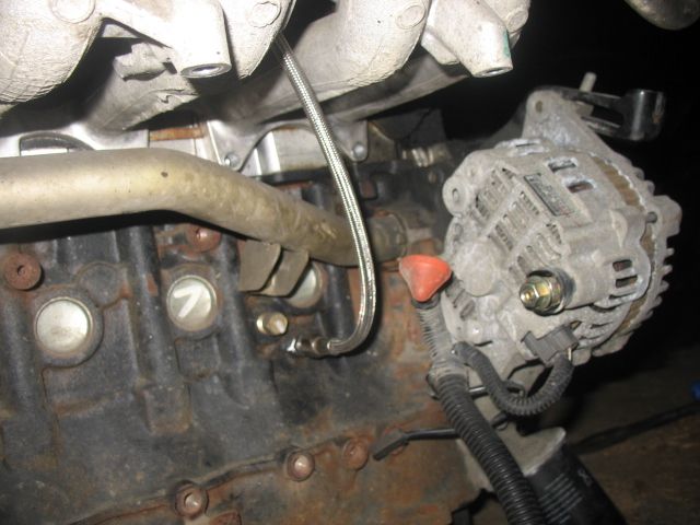

Podlaczenie przewodu oleju do turbo i nowego czujnika oleju z wyswietlaczem na desce rozdzielczej.

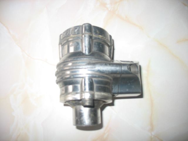

BOV BLITZ:

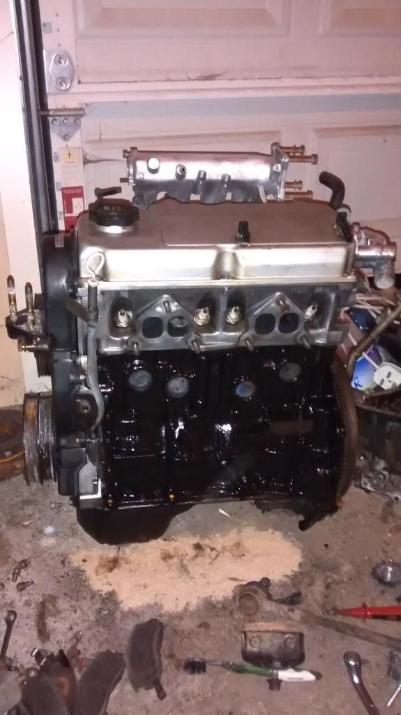

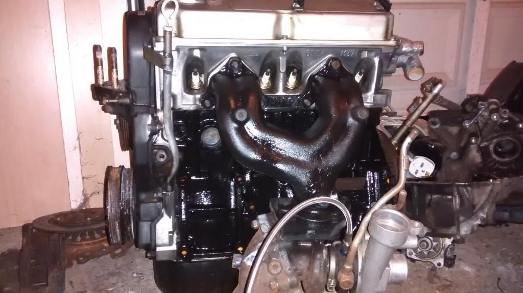

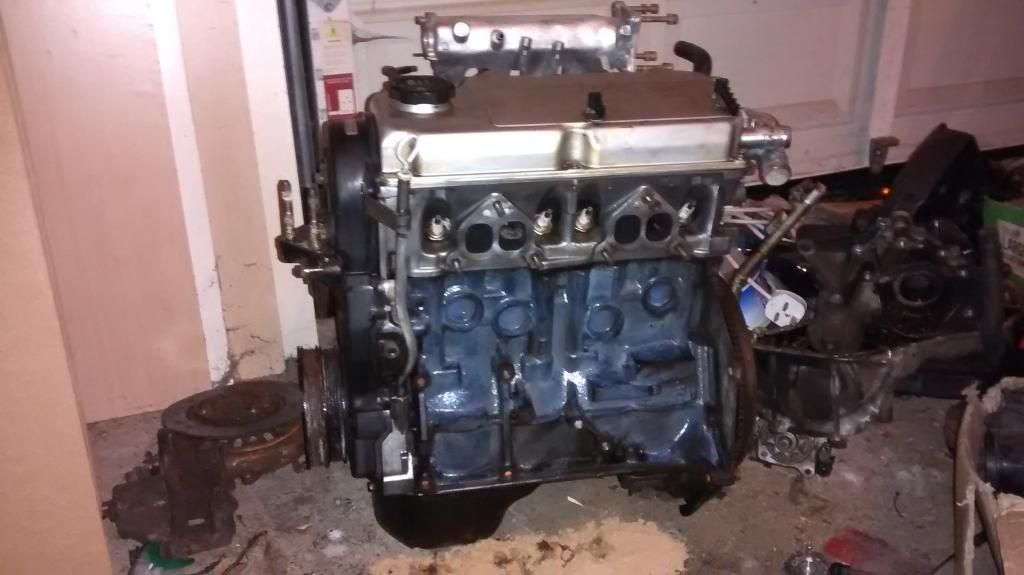

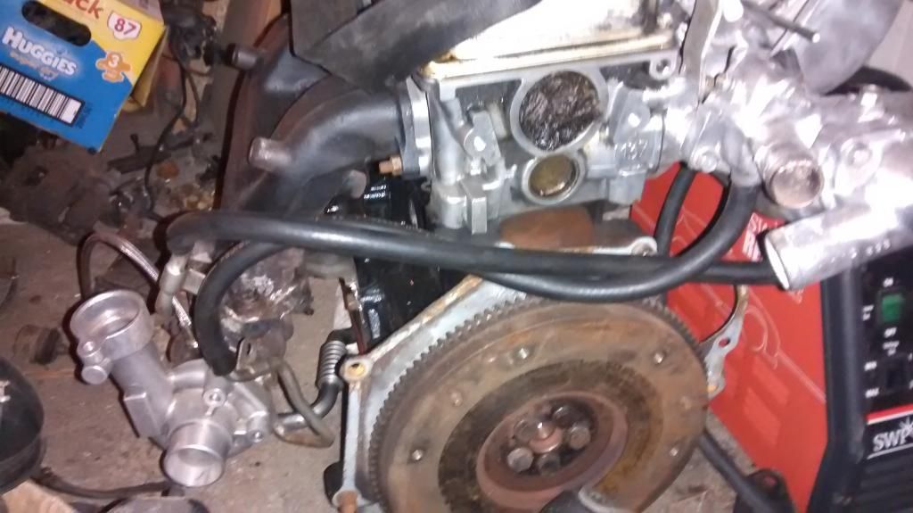

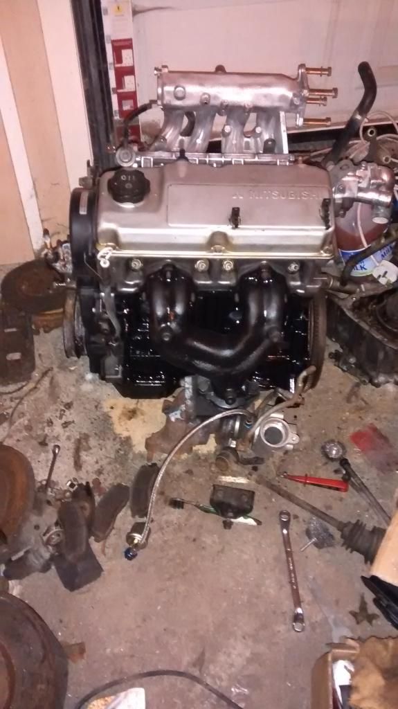

Postanowilem silnik nieco odswiezyc przed montazem:
Pomalowany zostal tez kolektor wydechowy:
Calosc prezentuje sie calkiem zacnie jak na 1.3 ;)

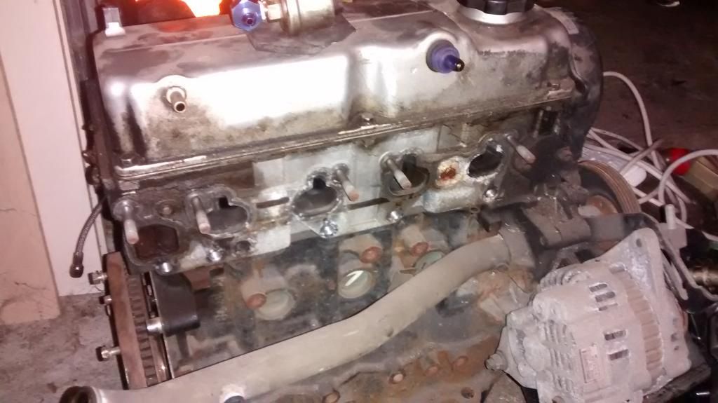

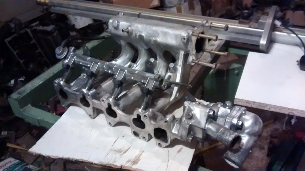

Gdzie dalem rade siegnac wyczyscilem kolektor dolotowy i listwe wtryskowa:

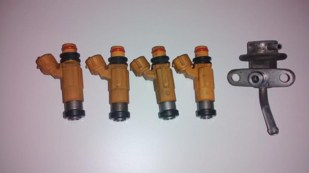

Wtryski z silnika 1.6 Mivec.

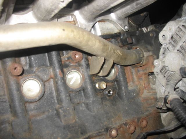

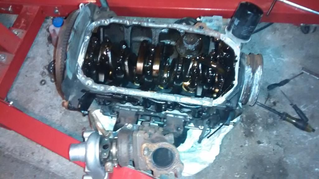

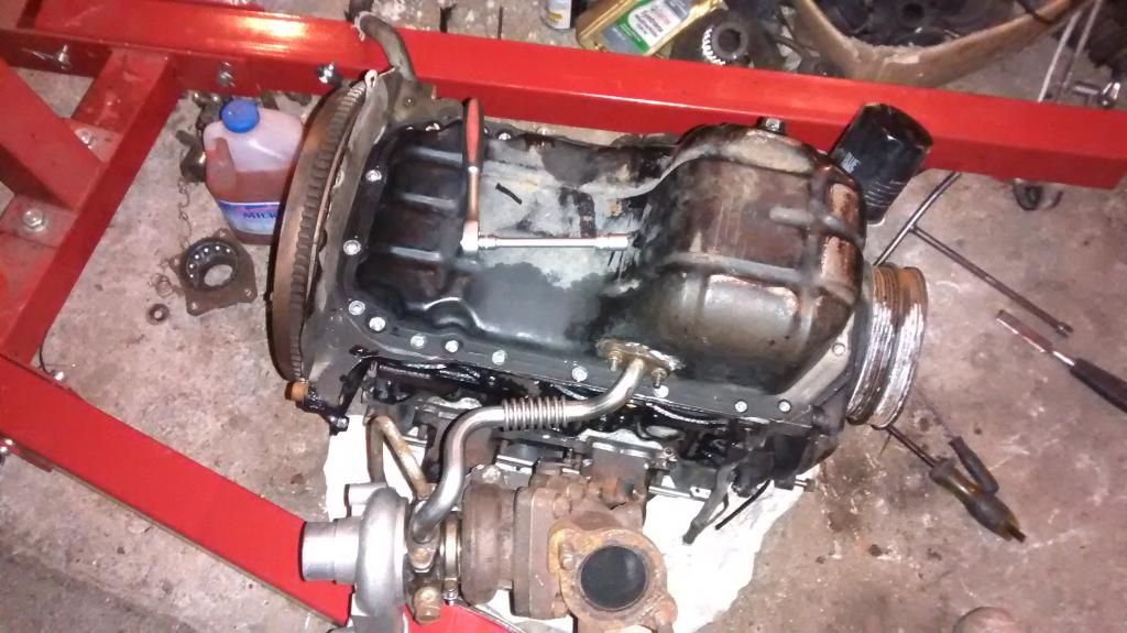

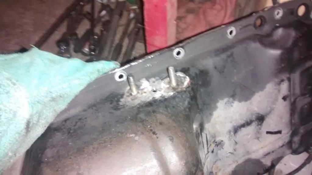

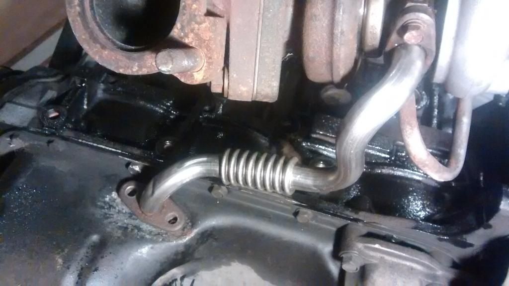

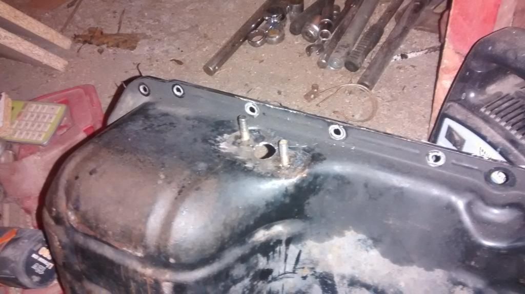

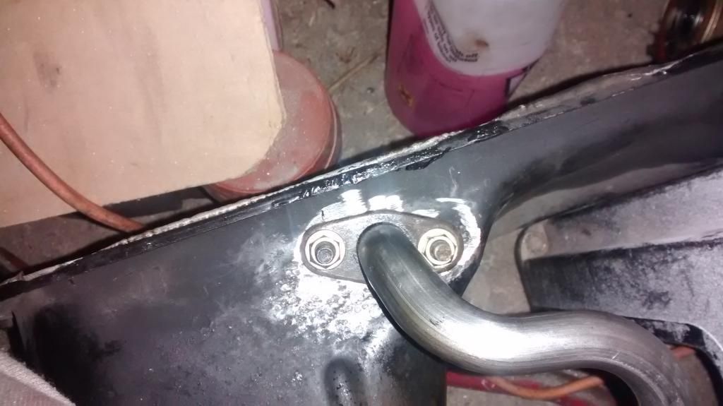

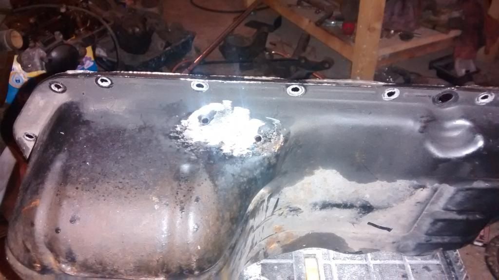

Przyszla pora na zwrot oleju z turbo do miski olejowej:
Wiec silnik zostal obrocony "do gory nogami" zeby latwiej bylo wszystko widac,
Gotowe!

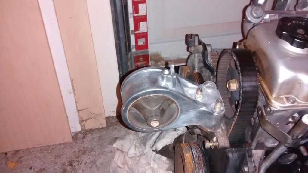

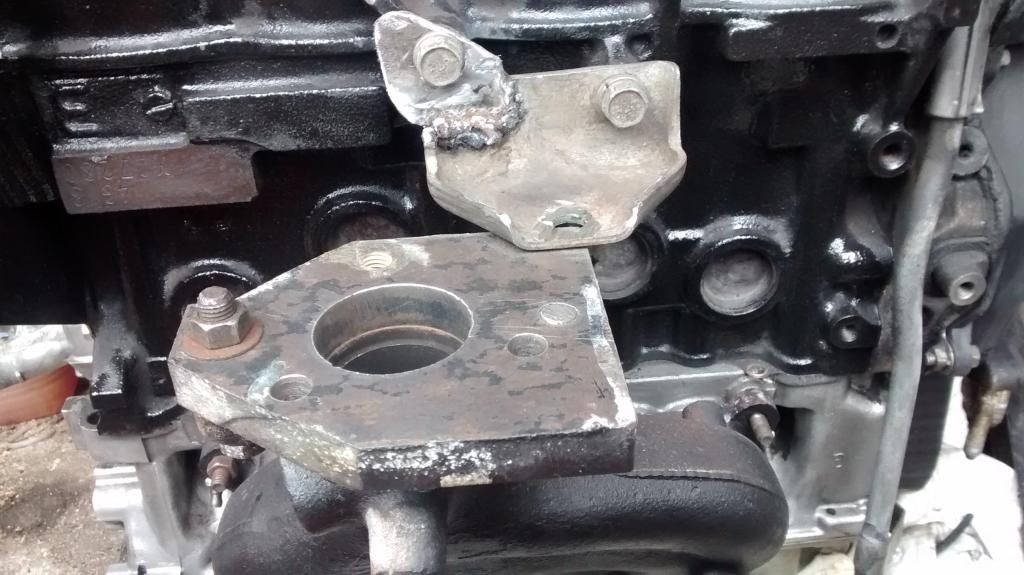

Zrobilem zet podparcie zeby kolektor wydechowy nie dzwigal calego tego ciezaru:

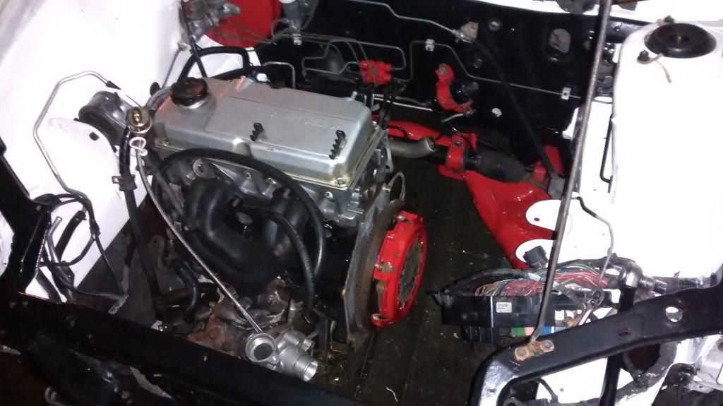

Wiecej czyszczenia elementow silnika i co tylko wpadlo mi w rece :)

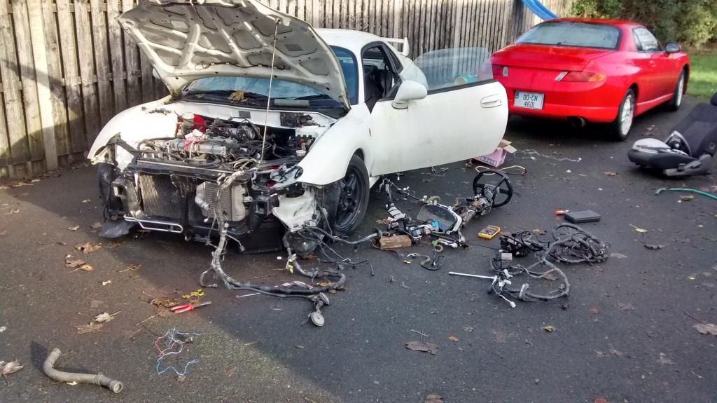

Wtedy pojawil sie pomysl zeby projekt umiescic w bialym FTO :mrgreen: :mrgreen: :mrgreen:
Ze skrzynia od Miveca 1.6 :twisted:

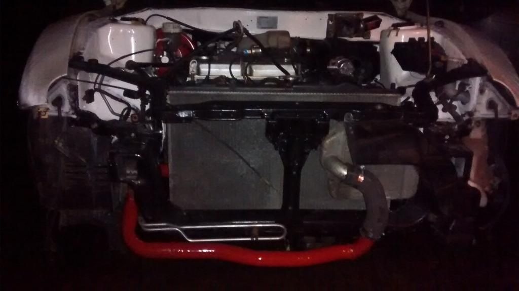

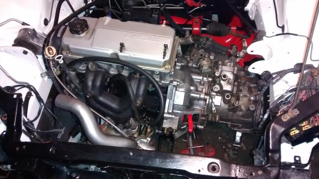

Rozsadnie bylo dac maly intercooler zeby nie spowodowac zbyt duzej turbo dziury!
Staralem sie dac jak najmniej zlaczek elastycznych:

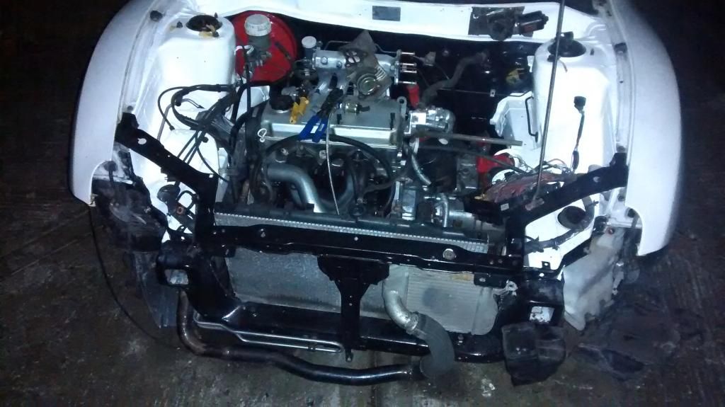

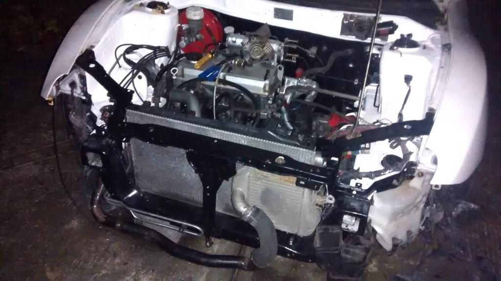

Dalszy montaz elementow:

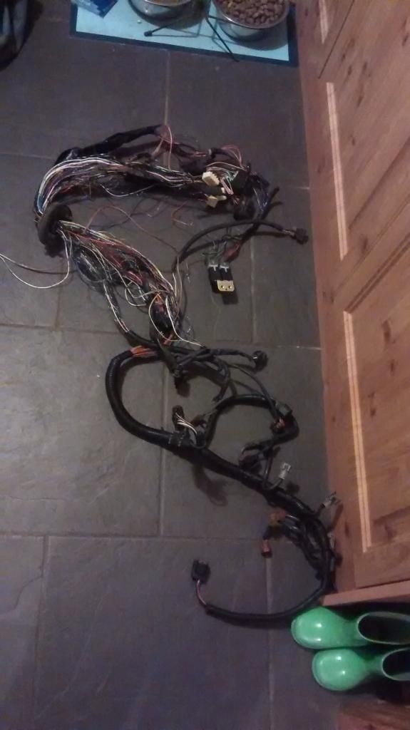

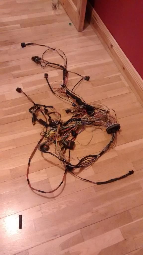

Wiazka silnika zostala odchudzona z czego tylko sie dalo:

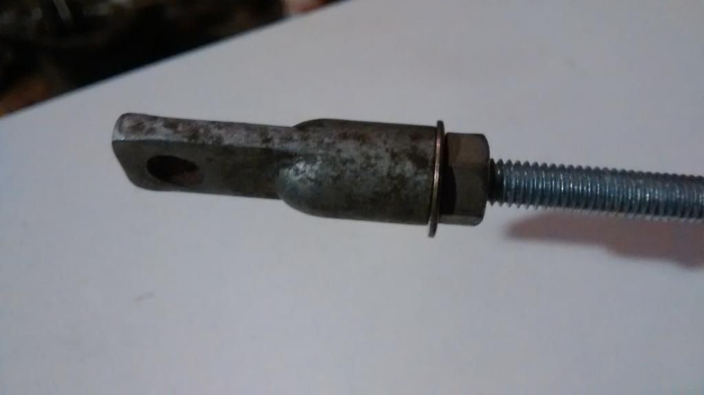

Przedluzony zostal pret od zaworu upostowego turbiny:

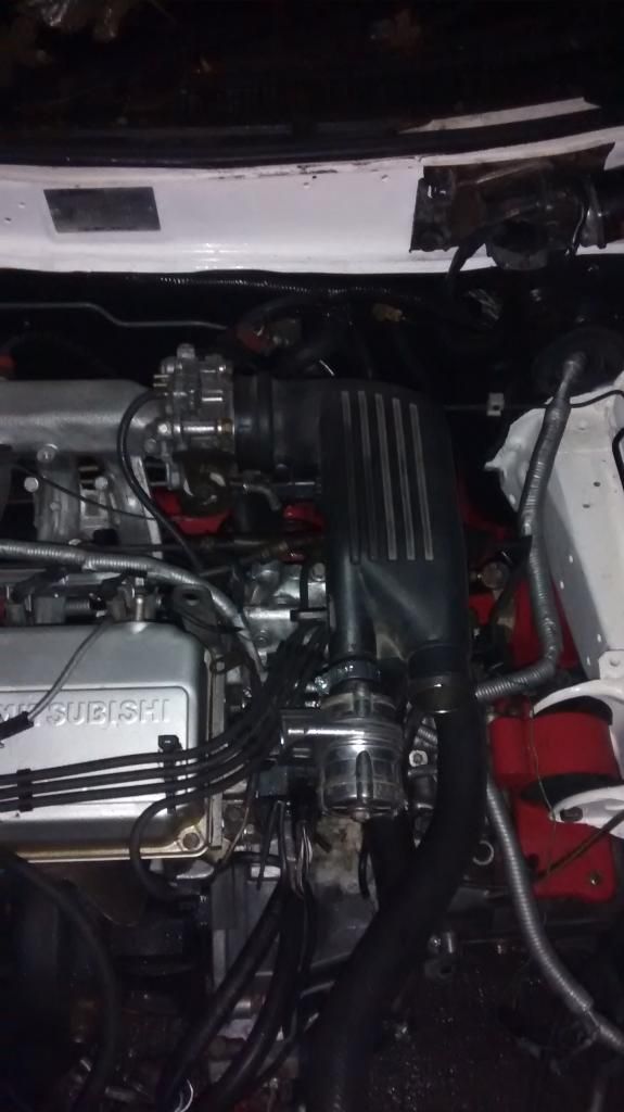

Bardziej juz kompletny "ryjek" :)
Wydech wymagal sporo pracy :?
Doszla lambda szerekopasmowa:

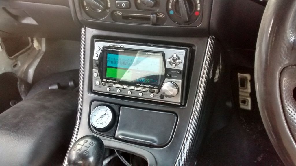

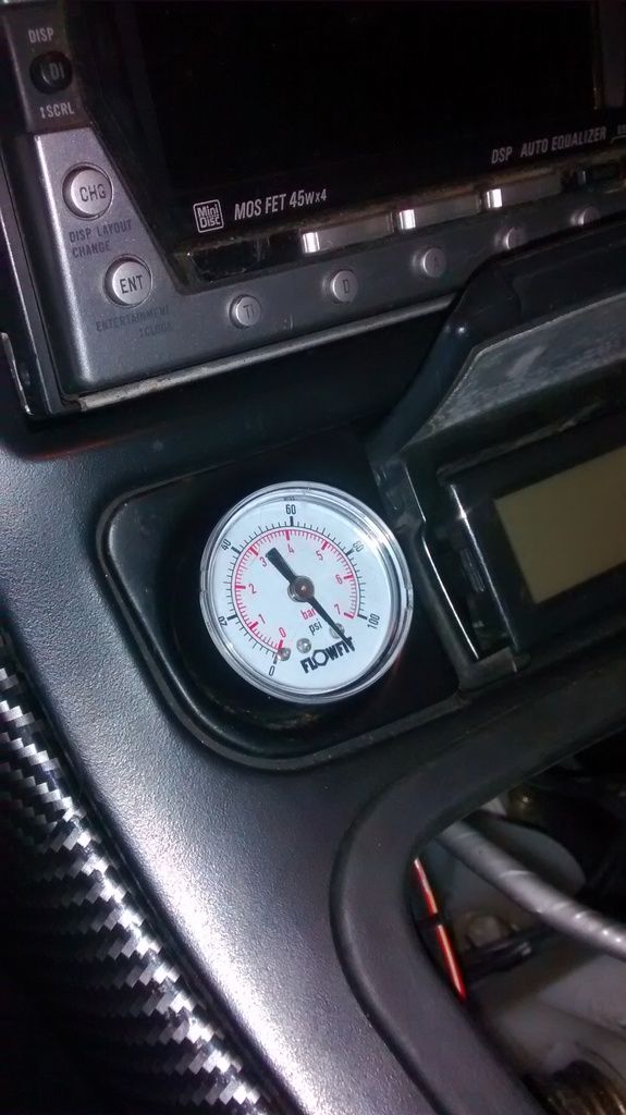

Wskazniki cisnienia oleju i doladowania zamontowane:
Oczywiscie nie moglo zabraknac moich zegarow ze zmiennym podswietleniem sterowanych pilotem :mrgreen: ot takie zboczenie.....

Postprzez tresorex » 3 lut 2015, o 16:16
Miska olejowa wygląda jakby była dostosowana do turbo :D
[CJ0] Colt Turbo in the making, czyli jak uturbic 4G13 :)
Postprzez brccrx » 3 lut 2015, o 17:23
Te wszystkie silniki miskow 4g w sohc to jak dla mnie dostosowane cale sa pod turbo ;)

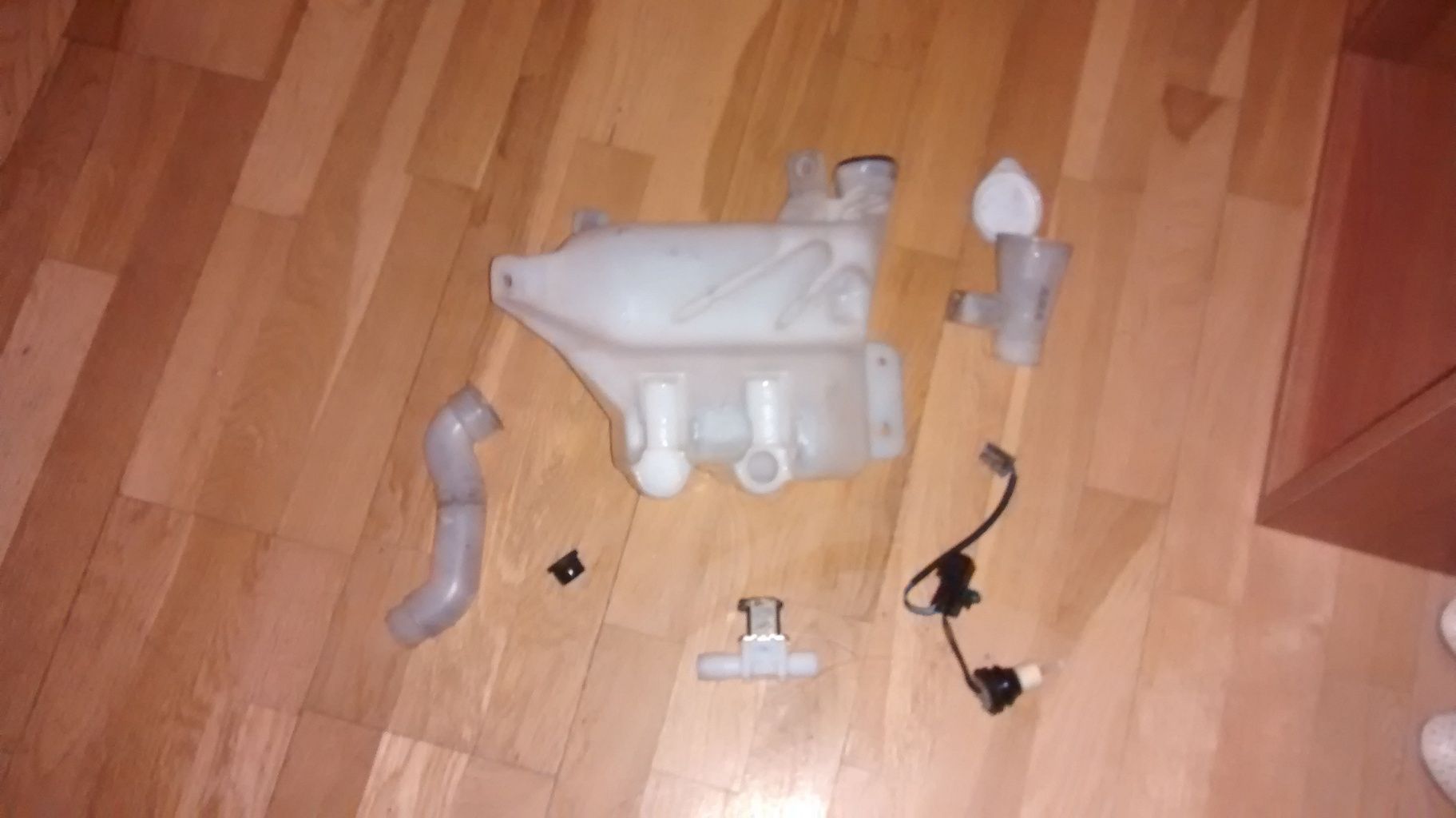

Odpicowany pojemnik na plyn wspomagania:

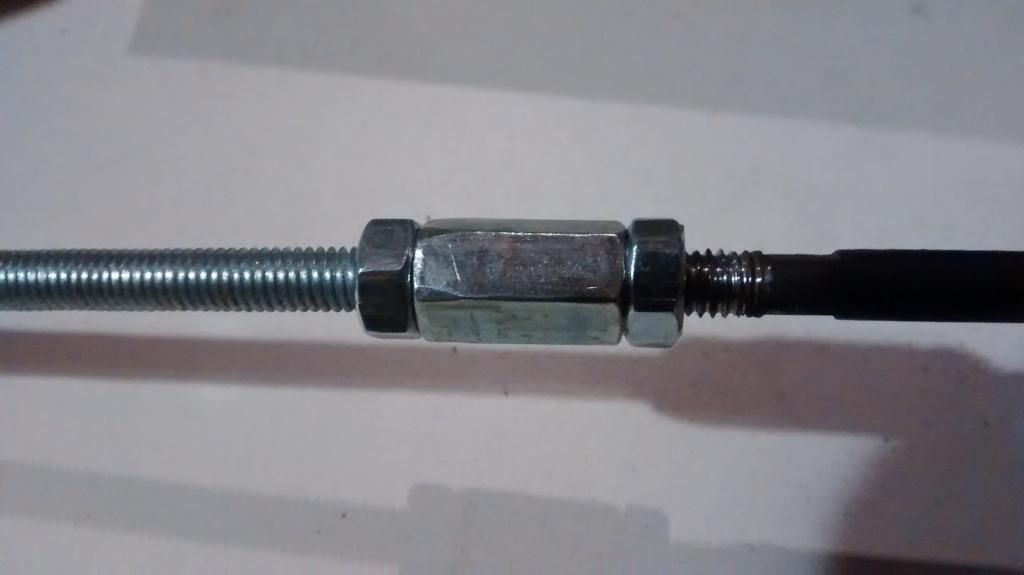

Okazalo sie ze zawor upostowy byl ustawiony za miekko, nawet powiedzial bym ze sruba chyba juz nie dotykala do niczego tak daleko wykrecilem ;) 2 obroty wkrecilem i problem znikl jak reka odjol.
Bardzo bardzo jestem zadowolony jak to przyspiesza teraz, wtryski wymienione na wieksze, ale jeszcze potrzeba kilka godzin jazd i strojenia zeby wszystko ogarnac do konca.
Doladowanie poki co 0.4 bar, docelowo zwieksze do 0.5.

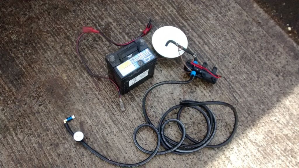

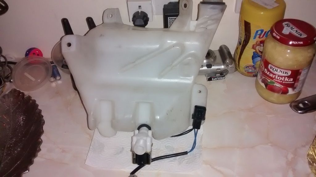

Wtrysk wody i alkocholu podlaczony, wszystko dziala narazie na stycznik, strojenie koncowe bedzie jak kontroler sie pojawi (jeden przyszedl ale uszkodzony w transporcie i nie dzialal :( czekam na zamiennik.
Zbiornik:
Pomiar wydajnosci wtrysku:
Wskaznik cisnienia:
Troszke ponad 100psi :)

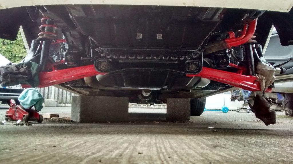

Podwozie zakonserwowane:
