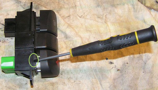

Jak zostanie nam w rękach sam panel odkręcamy przyciski. Żeby wyjąć przycisk z obudowy należy podhaczyć zatrzaski z jednej i z drugiej strony, a następnie pchnąć do przodu:
Wyjęty przycisk ma na sobie jeszcze jedną obudowę, którą podważamy w podobny sposób w miejscu zaznaczonym na fotce:

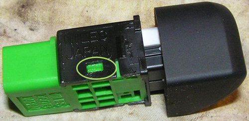

Żarówkę wraz z obudową zdejmujecie z blaszek i zobaczycie takiego małego skurczysynka, sprawcę całego zamieszania:
W miejscu zaznaczonym zielonym czymś podważacie pęsetą lub mini śrubokrętem druciki i "odwiązujecie supełek". Gdy będziecie wkładać nową żarówkę robicie to samo, ale w odwrotnej kolejności. To łatwe, ale za pierwszym razem trzeba to "zakumać". Resztki drucika nowej żarówki przycinacie obcęgami.

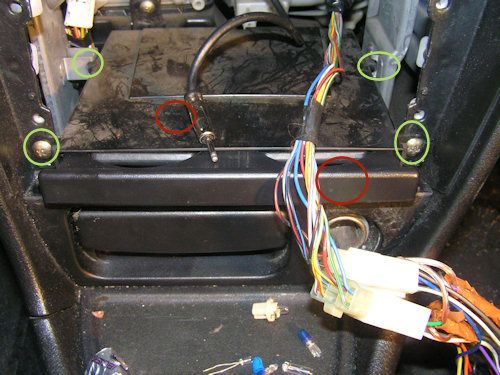

To banalne. Potem przechodzimy do podświetlenia zapalniczki i popiołki. Zapomniałem pstryknąć fotki, ale na tej zaznaczyłem rozmieszczenie zatrzasków i żarówek. Na zielono zaznaczone 2 śrubki (bliżej) i 2 mocowania (dalej). W miejscu gdzie są czerwone zaznaczenia powinny znajdować się żarówki. Demontuje się je tak samo jak te od nawiewu.

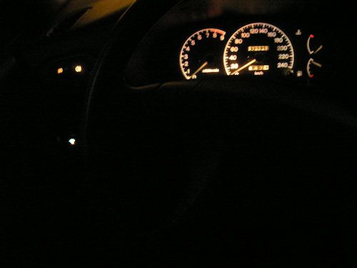

Po skończonej pracy cieszymy się pięknie naświetloną kabiną:

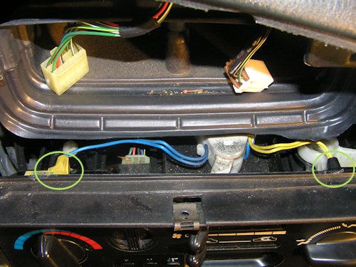

zabrałem się za zdejmowanie panelu środkowego i wszystko pięknie ładnie odkręciłem te 2 śrubki podważyłem zatrzaski no i wyciągam a tu zonk coś jeszcze tam blokuje tutaj zaznaczyłem orientacyjnie gdzie trzyma Obrazek reszta panelu wyszła bez problemu Obrazek

Postprzez Rafal » 25 mar 2014, o 22:26
Dokładnie w tym meijscu gdzie zaznaczyłeś przykcona jest jedą śrubką linka od nawiewu Obrazek potem jeszcze musisz 2 zatraski od niej odczepić Obrazek

Postprzez woody » 25 mar 2014, o 22:27
linke odpiąłem a gdzie te 2 zatrzaski?? gdzieś nie daleko??Obrazek

Postprzez Rafal » 25 mar 2014, o 22:27
Odpiąłeś czy odkreciłęś?
Zatrzski są za kratką nawiwwu. Musisz ją przekrzywić i zobaczysz Obrazek

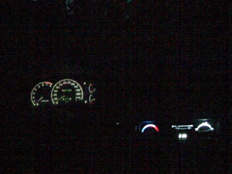

Powód dla którego lepiej zamontować żarówki diodowe :)
Zwykła żarówka.....................................................................................................Dioda
ObrazekObrazek
ObrazekObrazek
