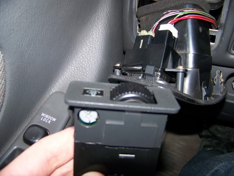

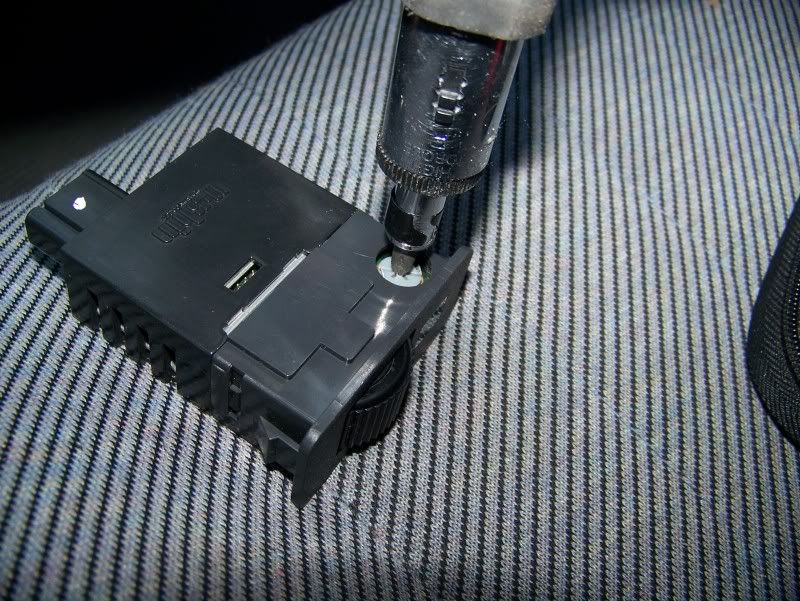

Postprzez tresorex » 25 mar 2014, o 22:35
na tym zdjęciu trochę go widać... zwykłe pokrętełko z symbolem żarówki

Postprzez tresorex » 25 mar 2014, o 22:37
Malibu napisał(a):Tylko od potencjometru nie mam zadnej zarowki... szukalem czy gdzies nie wypadla wtyczka z zarowka ale nic nie znalazlem w kablach :-(
potencjometr ma żarówkę od dołu o symbolu R5 - do kupienia razem z cokolikiem
masz ją tu
wykręcasz (1/3 obrotu)
i masz :)
