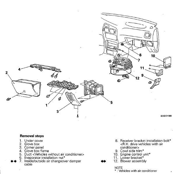

Najlepszy dostęp jest przez schowek i wyjęcie elementu nr 5
1. Odkręcamy schowek (el.2), osłonę głośnika (el.3), plastikową osłonę od dołu (el.1) i stalową rozpórkę (el.4).
2. Trzeba zdemontować element 5 ponieważ on jako jedyny wysuwa się bez problemu w dół. Jest on montowany za pomocą wciskanych spinek. Po odpięciu wszystkich i odpięciu wtyczki od rezystora można go wysunąć w dół i wyjąć całkowicie.

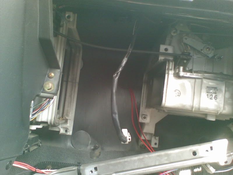

Po wyjęciu wygląda to tak:
Z lewej jest dostęp do nagrzewnicy...
...z prawej do wentylatora.

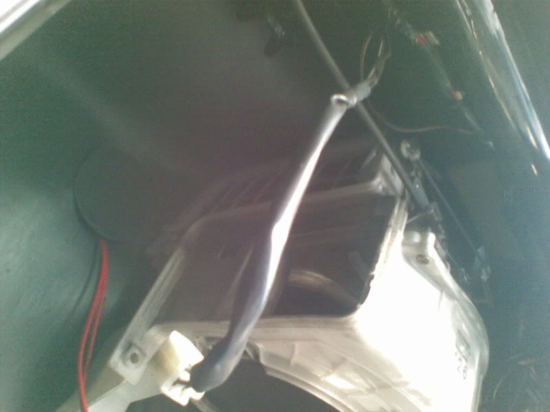

Jest on z prawej strony dostępny od dołu puszki:
Mocowany jest na 3 śruby 8mm z tym że jedna jest mocno z tyłu i potrzebny będzie giętki klucz lub przegub.
Po wyjęciu wygląda tak:
