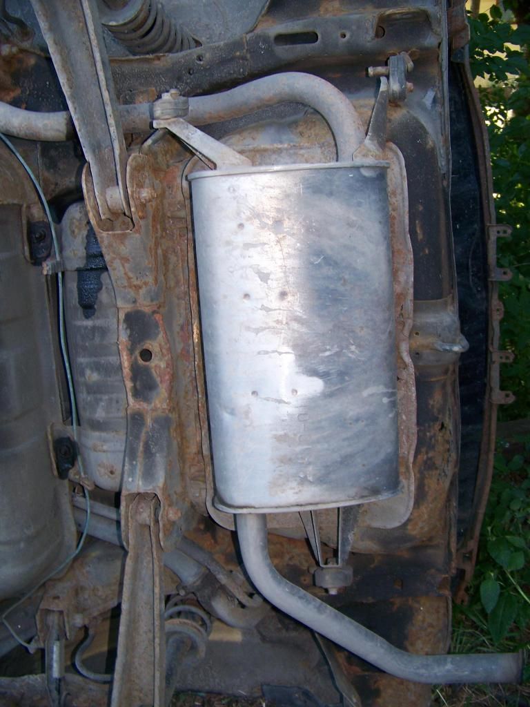

Kojarzycie czy podejdzie od Cj do CaO?? Wg strony remusa jest tylko 1 typ tego tłumika . a tu foto owego tłumika Obrazek

Wygląda że przypasuje do CA0
Kształt rur i miejsca montażu podobne

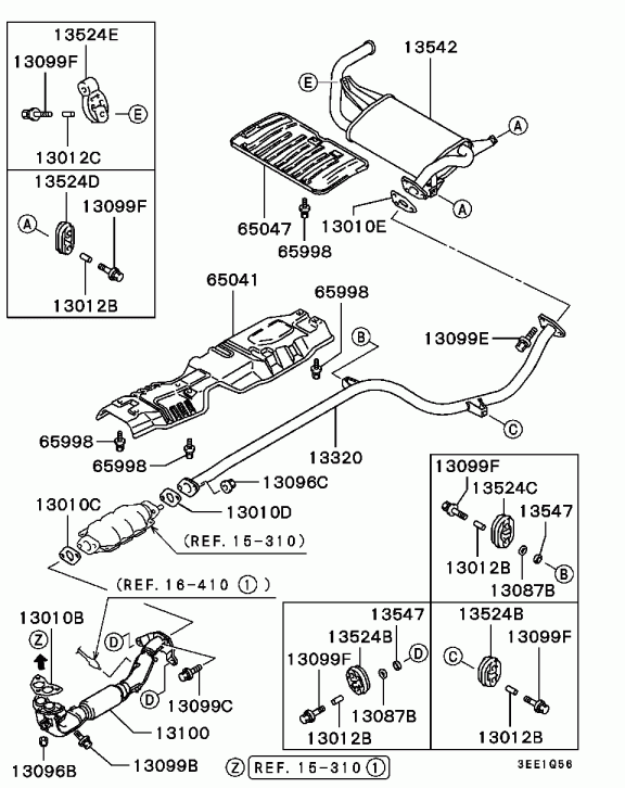

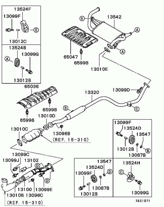

Sprawdziłem szybko na JC i na rysunkach różnią się trójkątem którym łączy się z poprzednią rurą. Numery MB obu tłumików są inne

Jedyną różnicą na rysunku jest właśnie ta trójkątna blacha do dokręcenia rury. W CA jest większa, ale to łatwa przeróbka jeśli masz swój stary tłumik :)

Ja kupiłem Remusa do CA, a wrzuciłęm do CJ i praktycznie idealnie pasuje, no może końcówka jest ciut krzywo...
