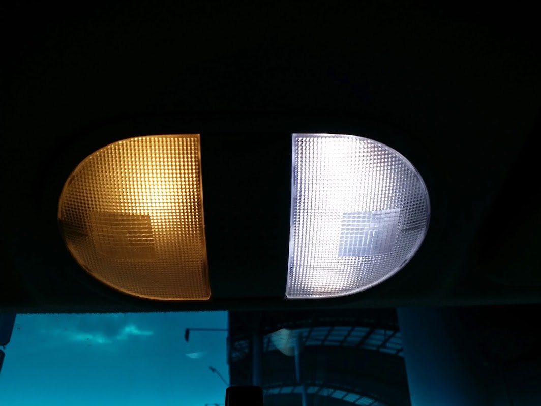

W miedzyczasie małe porównanie zwykłej żarówki i mojego patentu:
Zdjęcia robiłem tylko w najbardziej kluczowych momentach gdyż ogólnie cała modyfikacja jest dziecinnie prosta :)
