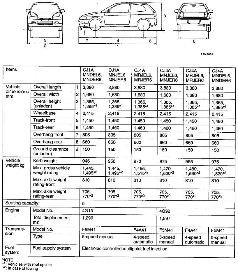

Cześć ;) Potrzebuję wymiary poszczególnych elementów karoserii Cj0, chce obliczyć mniejwięcej koszt ofoliowania całego Colta, wydawało mi się, że gdzieś w aucie w którejś z książek były podane wymiary, patrzyłem teraz na instrukcję w necie i nie ma nic takiego w niej, a do auta mam aktualnie kawałek do przejścia żeby sprawdzić.
Ktoś wie gdzie to można dorwać? Druga sprawa to mogę miarą przemierzyć, tylko troche z tym pierdzielenia będzie.

GibsoN napisał(a):Cześć ;) Potrzebuję wymiary poszczególnych elementów karoserii Cj0, chce obliczyć mniejwięcej koszt ofoliowania całego Colta
Tak pi razy drzwi max powinieneś potrzebować 18m bieżących folii [zazwyczaj sprzedawane są w rolkach 152cm x (xxx)cm], więc w granicach 2600zł powinieneś się wymieścić, o ile byś robił to sam, w profesjonalnym zakładzie myślę że zużyliby mniej folii, ale wzięliby za robociznę więc też koło 3000zł by wzięli :).
A za tyle to już można myśleć o polakierowaniu auta, ba jeżeli nie weźmiesz jakiegoś dziwnego koloru [perła, kameleon], się ugadasz z lakiernikiem i sobie samochód sam przygotujesz [matowienie, zdejmowanie elementów, maskowanie, etc] to może Cię to wyjść nawet taniej :)
