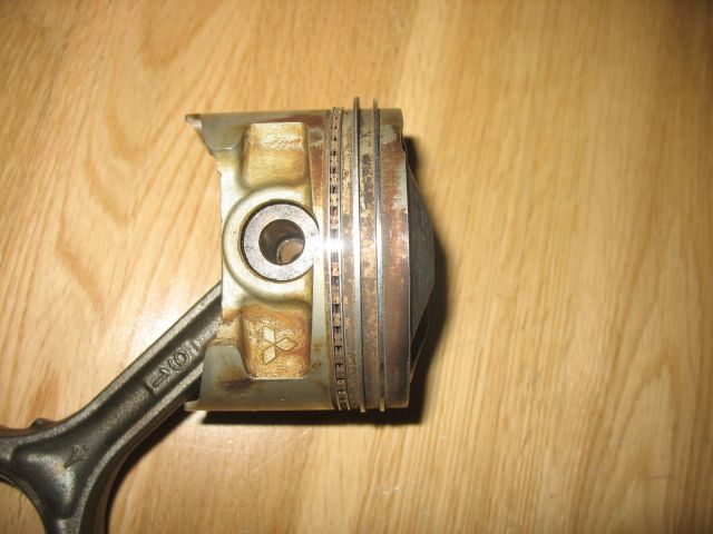

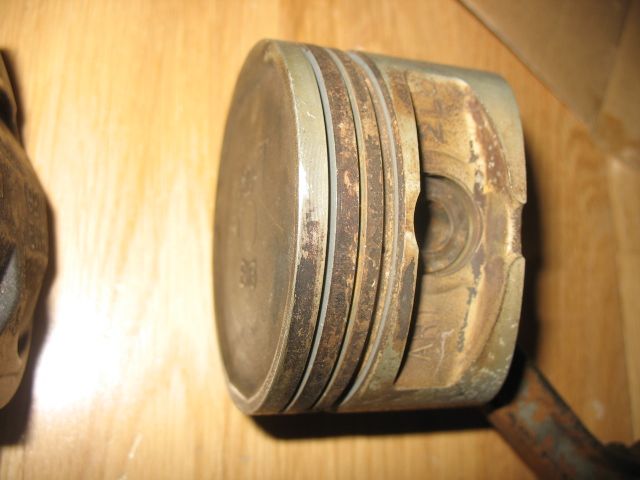

Mivec gen 2 seryjnie kompresje ma 11.0:1 zaraz Wam zdjecia tlokow wrzuce tutaj. Korbowody sa w zasadzie takie same jak kazdy 4G92 (moge potwierdzic na 100% jezeli bedzie trezba)
Edit:
Tobie raczej korbowody z 4G92 nie beda potrzebne :)
Obecnie pracuje nad zlozeniem silnika Mivec z tlokami od GSR (4G93T) i uturbieniem tego.
Bylo tez pytanie o spalanie stukowe i reakcje ECU na to, w serji jest mapa wgrana ktura jest bardziej soczysta i komputer po wykryciu detonacji przelacza sie na ta mape i z niej steruje praca silnika. To na wypadek gorszej jakosci paliwa w zasadzie zeby ochlodzic komore spalania jak ktos z Was mowil.
Edit:
Tloki Mivec:
GSR:
Razem:
Na stockowym ECUmozesz miec troszke problem zeby komputer nadrobil, regulator paliwa albo jakis prosty piggy back powinien wystarczyc.
Musisz, tak jak koledzy mowia obnizyc kompresje jezeli dasz te tloki z Miveca.
Z normalnego 1.6 powinno byc extra :) w 4g93 ale fajnie by bylo jak bys obliczyl jaka komprecje bedziesz mial faktycznie.
