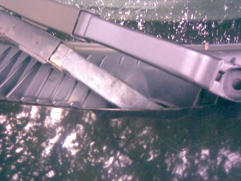

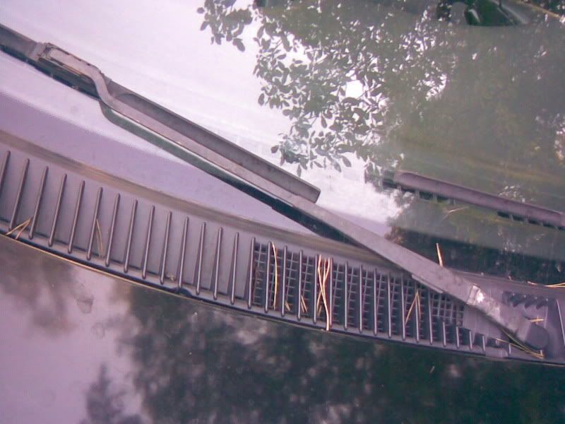

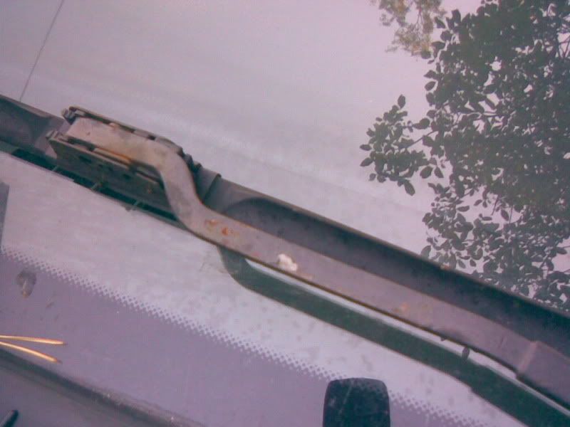

Stan wyjściowy:

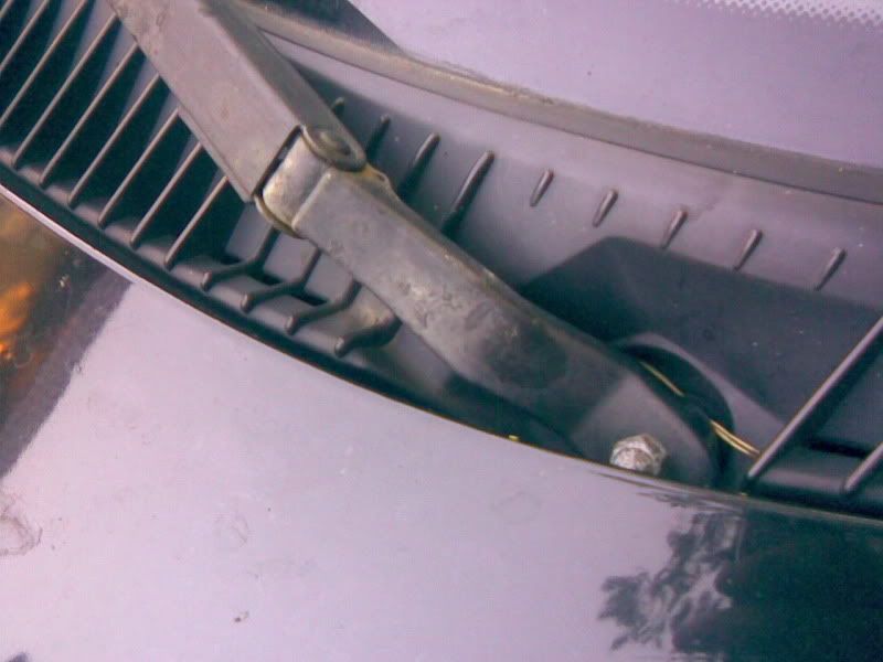

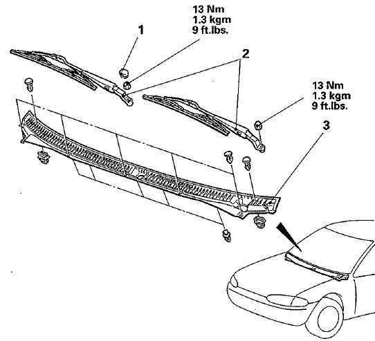

1. Odkręcamy wycieraczki jak na rysunku

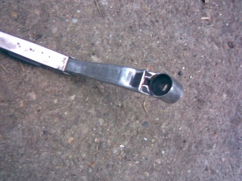

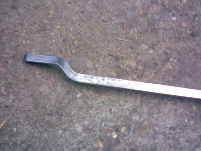

2 Czyścimy dokładnie najlepiej mechanicznie do gołej blachy

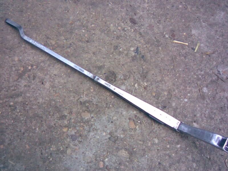

3. Odtłuszczamy i wieszamy ramię na druciku i malujemy (zgodnie z zaleceniami na puszce) kilka warstw. Ja nałożyłem 2 zobaczymy jak będzie się trzymać po zimie

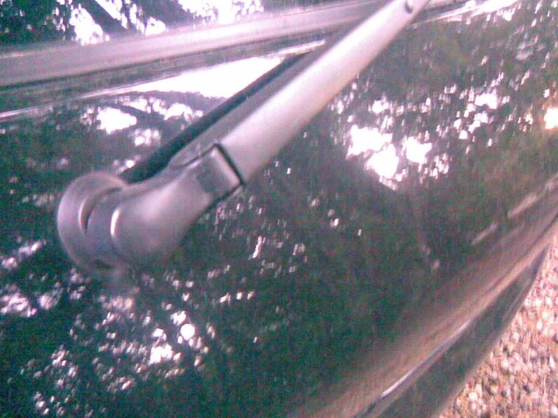

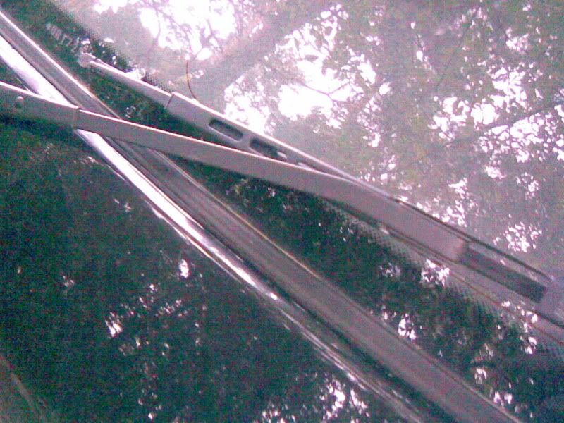

4. Po wyschnięciu wygląda jak nówka w porównaniu ze starą

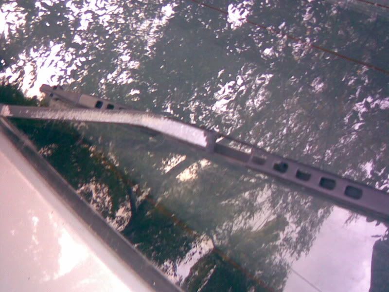

I po zamontowaniu
