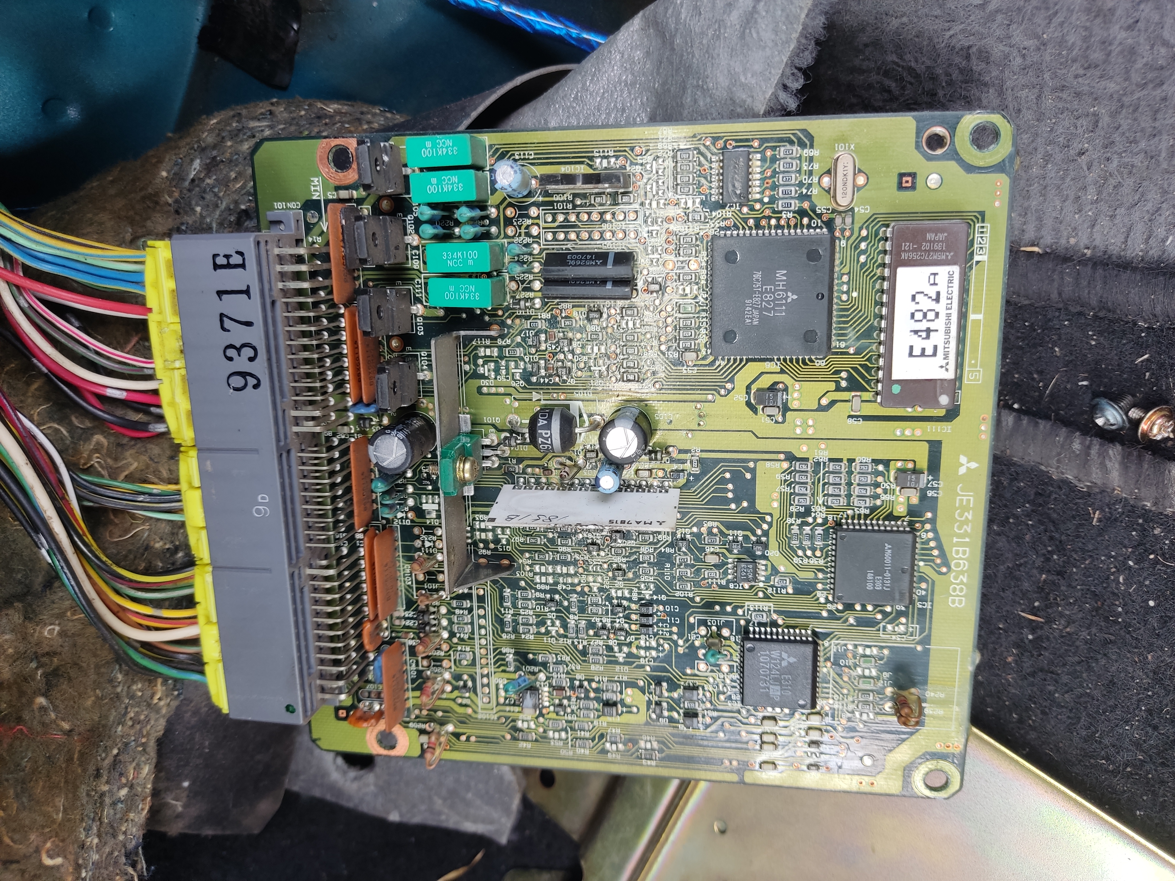

Witam wszystkich po długiej przerwie. Colt mało służył ale nie zawodził. W zimę zeszłego roku( 2022) okolice listopada. Wymieniłem uszczelkę pod głowicą, pompę wody, pasek od tamtego momentu się zaczęło. Po wymianie misiek nie chodził już tak samo, na zimnym silniku ( podczas temperatur blisko 0 ewentualnie jak jeszcze było dużo wilgoci w powietrzu ) nie chciał za łatwo odpalić( albo wcale ) (wystarczyło poczekać wrócić za 4-5h kiedy będzie cieplej i wilgoci już nie było i odpalał), jak już odpalił to dopóki się nie rozgrzał chodził jakby na 3 cylindry i strasznie kopcił, dopiero jak się rozgrzał wracał "prawie" do normalnej pracy bo wciąż troszkę koślawo to całkiem poprawnie ... Ale funkcjonował ... po tej całej naprawie auto pracowało może nie najlepiej ale pracowalo, podczas normalnej delikatnej jazdy okej, gdy tylko chciałem troszkę przyspieszyć ( mocniej wciskałem gaz ) to pokazywal się check engine, wystarczyło, że poposciłem pedał i znikał i tak cały czas. Wiem zapewne wtedy był czas na szukanie problemów ale czas mnie gonil, praca, życie, drugi samochód i nie było kiedy tam zajrzeć.... Przyszły cieplejsze miesiące, odpalał całkiem okej, przez chwilę pochodził jak na 3. Po chwili wracał do tej " prawie " normalnej pracy ( ale już problemów z odpalaniem nie miał ) nadal sporo kopcił, wg mnie dostawał za dużo paliwa ( spalanie około 10l/100( jak nie więcej )) ... Do rzeczy...
Narzeczona musiała pojechać nim do pracy, zostawiła na światłach, Aku padło, podjechałem za parę dni z kablami podładowałem. Przekręcam kluczyk i zaczyna cały czas podawać pompa paliwa a przynajmniej słychać ja było, próba odpalenia, nic .... Zostawiam. Za jakiś czas podjeżdżam i od nowa próba nic, Colt pod garaż. Pompa hałasuje i podaje, do wtrysków dochodzi, wtryski nie podają. Odłączyliśmy pompę od ECU, próba poprzez plaka zagadał ale od razu zdechł, więc aparat zapłonowy był okej. ( aparat Tata porobił jakoś na krótko na kabelki czy coś ... ) stwierdził że komputer daje sygnał ale nie ma powrotu tego sygnału.... Czy to trafna diagnoza ? W sensie ecu padło ? Czytałem na te tematy i częsty problem to był w tych modelach to jest COLT IV z 1992r
Wystarczy wymiana kondensatorów ? Czy szukać " nowego " ECU ? Dam jeszcze jakieś zdj które porobiłem i filmik z pomiarów błędu ( multimetrem ) napięcie było stałe wiec chyba błędów nie pokazuje.
Nie jestem mechanikiem całą wiedzę mam od Taty albo przez Tatę także proszę o wyrozumiałość...
Z góry dziękuję za chęci pomocy.
Pozdrawiam Adrian.
P.s. później dodam jakieś zdjęcia i więcej info, aktualnie z powodów technicznych nie bardzo mogę....

Postprzez Chybus96 » 14 sie 2023, o 14:19
[[img]attachment=0]IMG_20230814_121314.jpg[/attachment[/img]]

Ca1a prawdopodobnie problem z ECU - NIE ODPALA
Postprzez Chybus96 » 17 sie 2023, o 10:30
W sprawie tego ECU to jakie masz nr ? Będzie pasowało o będzie kompatybilne z moją jednostka ?
Po białych napisach flamastrem można chyba stwierdzić, że już był wymieniany :|
I po otwarciu jeszcze takie nr
Chybus96
Postprzez bonsao » 18 sie 2023, o 16:35
wszystko jest kompatybilne . na PW .A co to za kable wychodzę z tego aparatu?

Postprzez Chybus96 » 18 sie 2023, o 17:03
Napisałem do Ciebie na PW (2x) ale nie wiem dlaczego nie mam w wysłanych tylko " do wysłania " ... Także może napisz Ty do mnie :/ ....
Eksperymenty Taty... I na tym " eksperymencie " zagadał ale od razu zdechł. Poprzez plaka w dolot.
