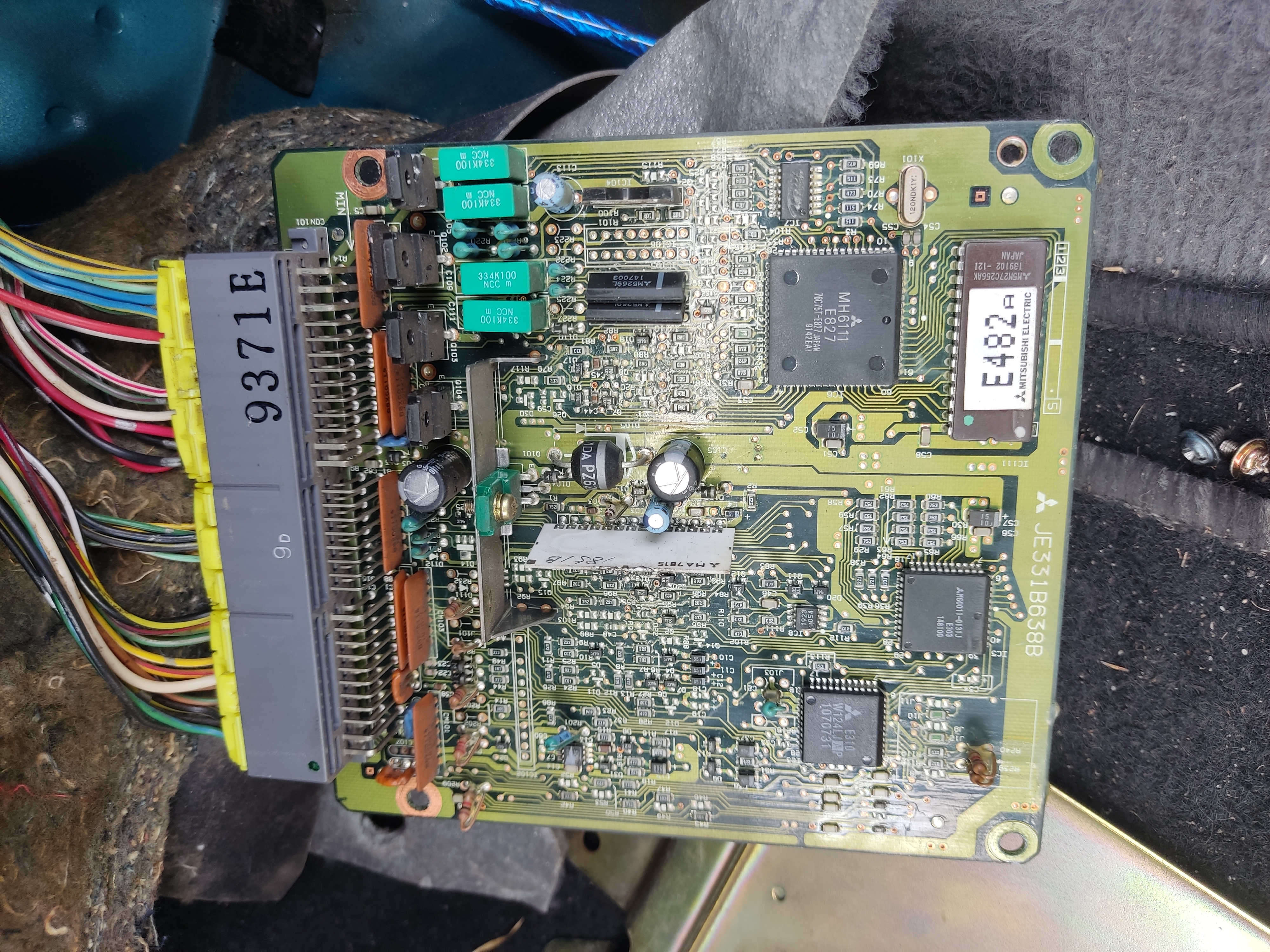

Postprzez Chybus96 » 14 sie 2023, o 14:19
[[img]attachment=0]IMG_20230814_121314.jpg[/attachment[/img]]

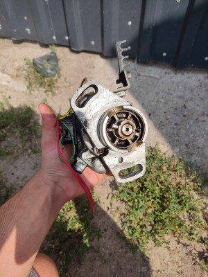

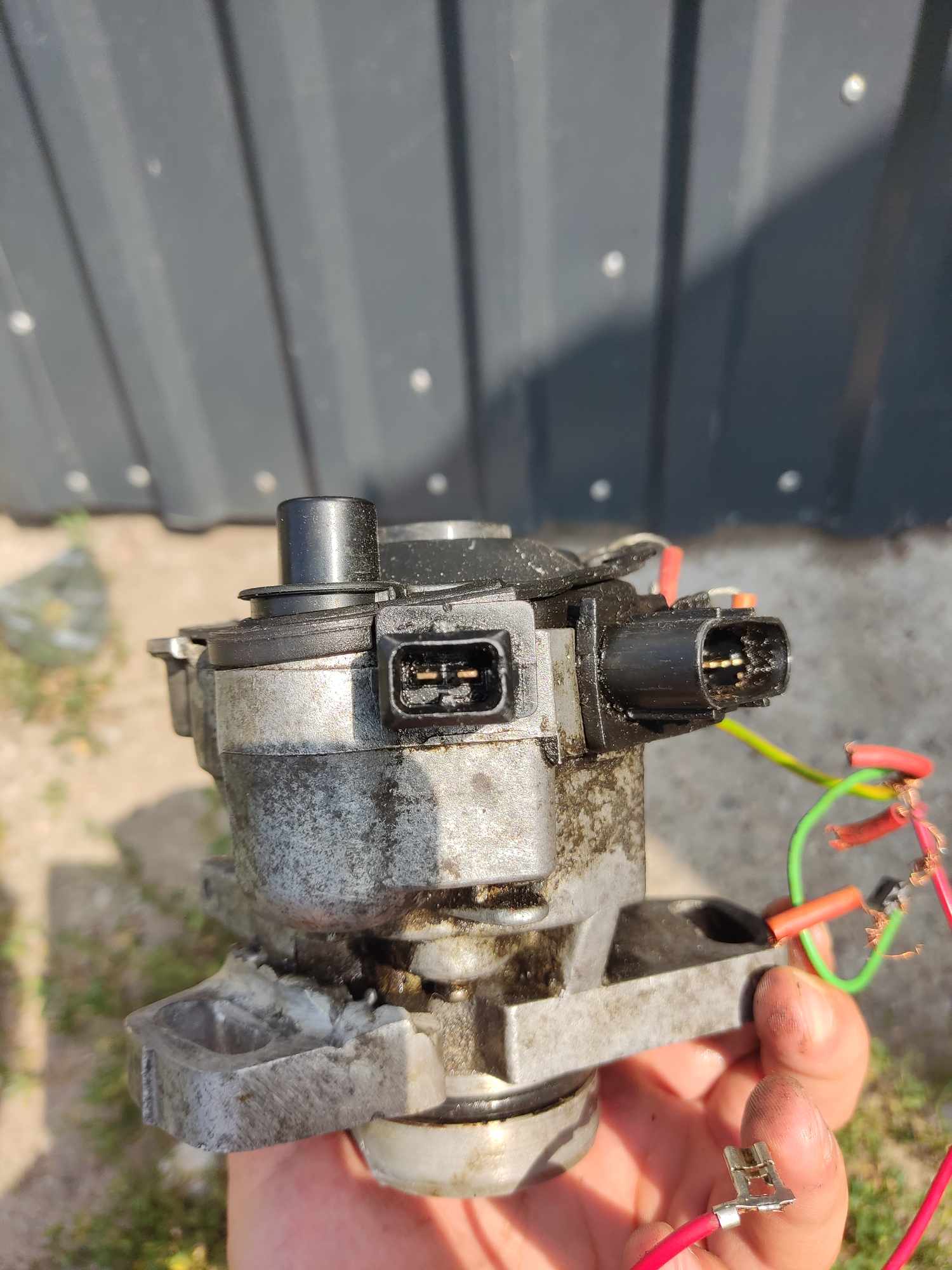

ja bym stawiał na aparat zapłonowy moze czujnik położenia wałka w nim jest uwalony. jak masz gdzieś zdobyc na podmiankę aparat zapłonowy to podstaw i sprawdz

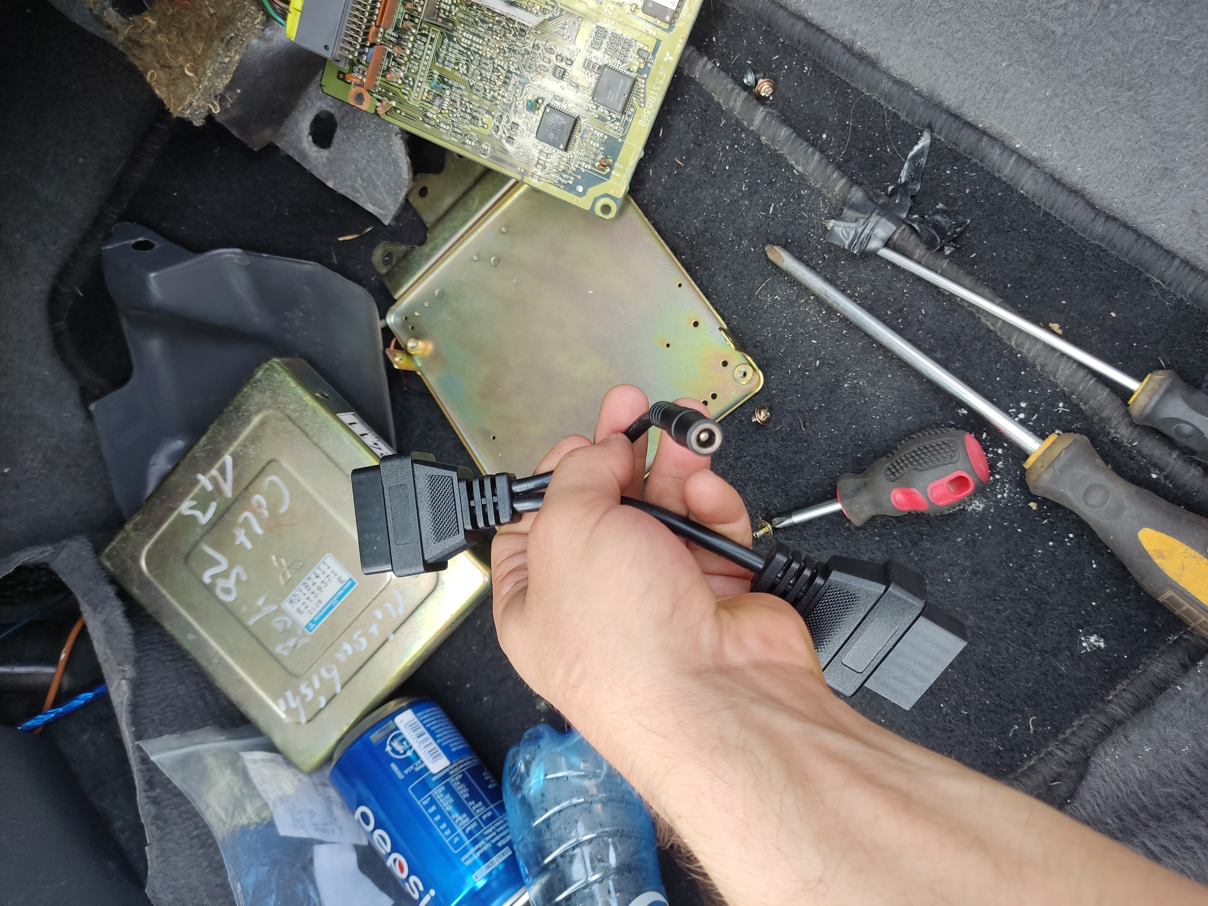

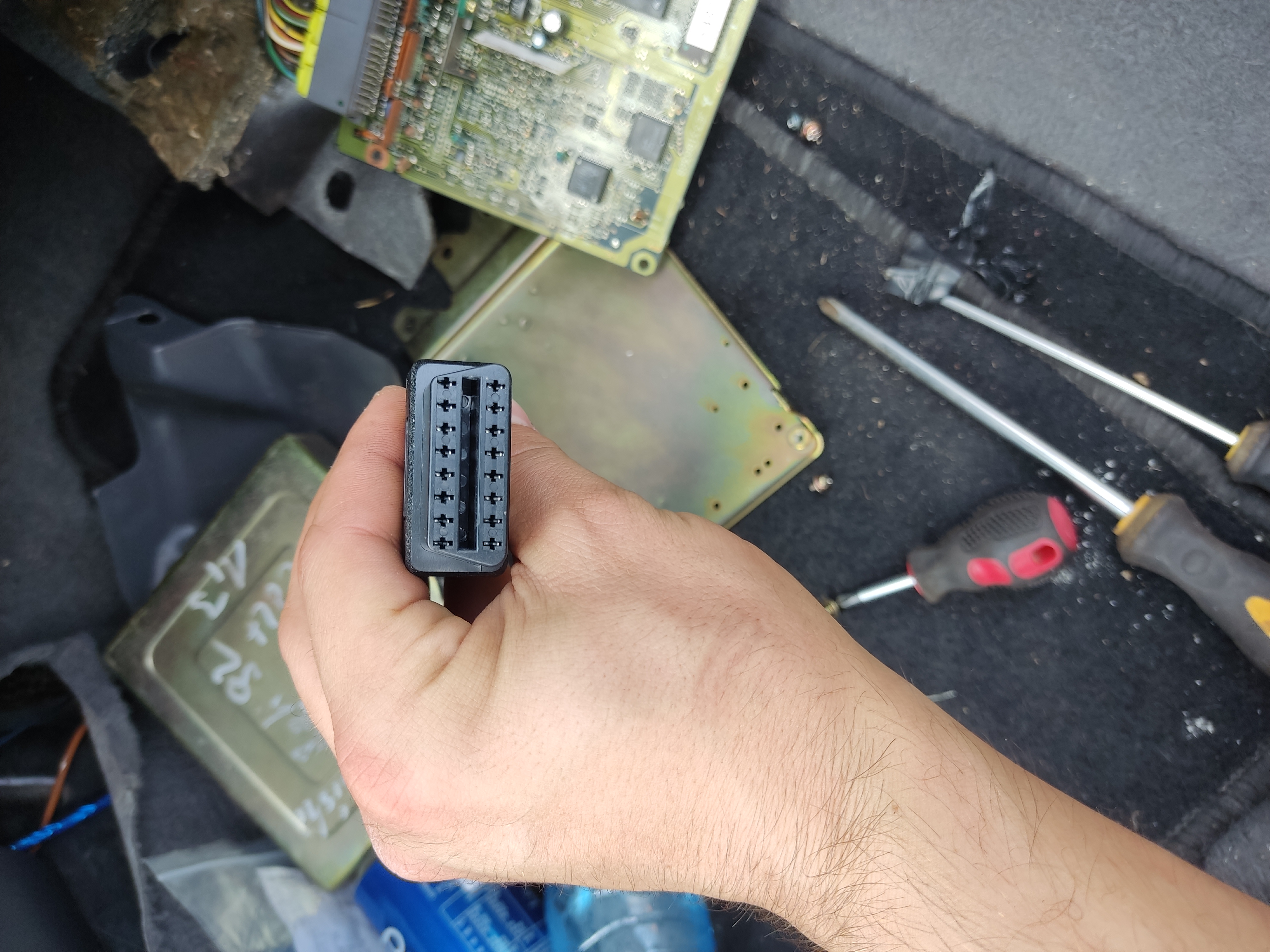

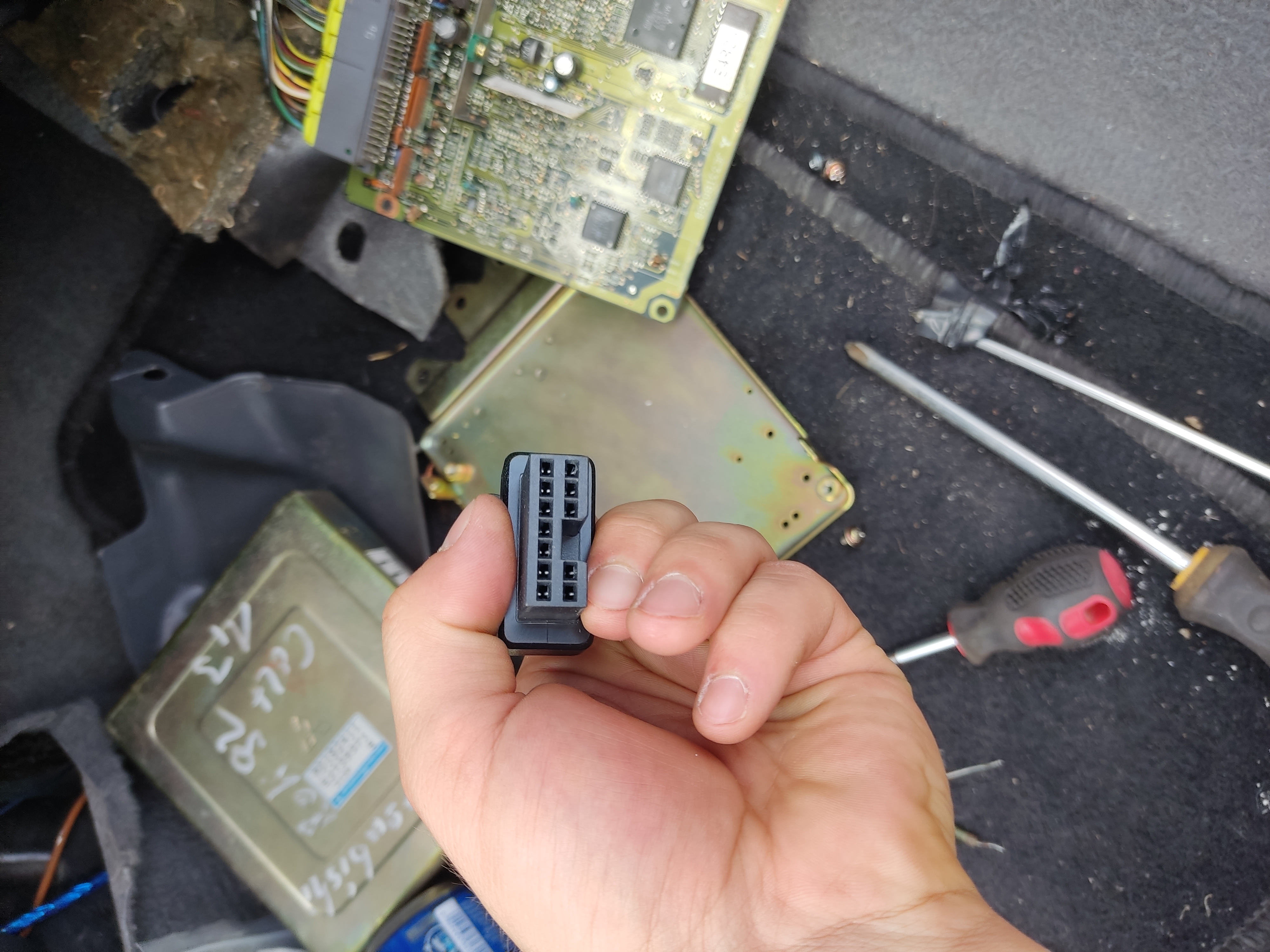

Jedno mnie zastanawia skoro moglby byc to aparat to dlaczego pompa paliwa caly czas podaje, stalo sie to po rozladowaniu aku i ponownym naladowaniu - stad glowne nasze przypuszczenia o ECU były. Drugie pytanie a propo OBD, próbowalem sie podlaczyc 2 roznymi bez skutku, po czym znajomy mi powiedział, ze ta okragla koncowka to zasilanie gniazda i trzeba podac zasilanie z zewnatrz z aku, jak to zrobic ? Podobno na wlaczonym silniku bierze zasilanie z gniazda ale aktualnie silnik nie odpowiada wiec musialbym podac z aku...

Postprzez bonsao » 15 sie 2023, o 20:37

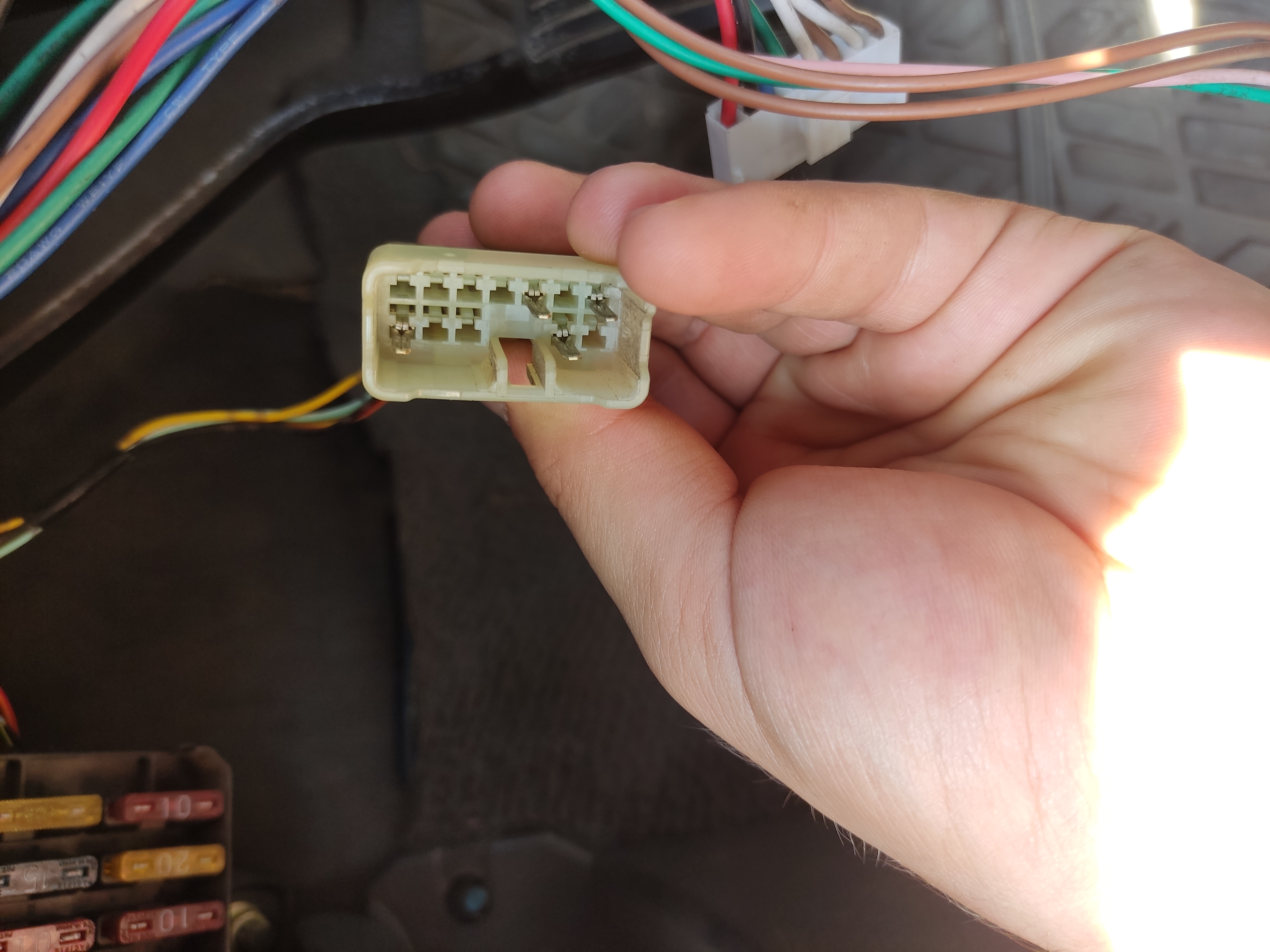

Tak to chodzi o czujnik hala .miałem kiedyś podobny problem i okazało się że aparat zapłonowy . Niby iskra była a auto nie zapalało .. Jak cos to mam aparat zapłonowy oraz kompa ECU do 1.3 .Co do diagnozy to polecam http://coltmania.pl/zrob-to-sam/bledy-ecu-t741.html tylko przy złaczu 12 pin trzeba mieć miedzy pinem 1 i12 diode 12V i to na tej diodzie wymrugasz błedy

No właśnie podobnie było u mnie... Iskra tez byla... Próbowałem na ten sposób diagnozę ale nie udało mi się hehe ... nie wiem czy dioda była sprawna .

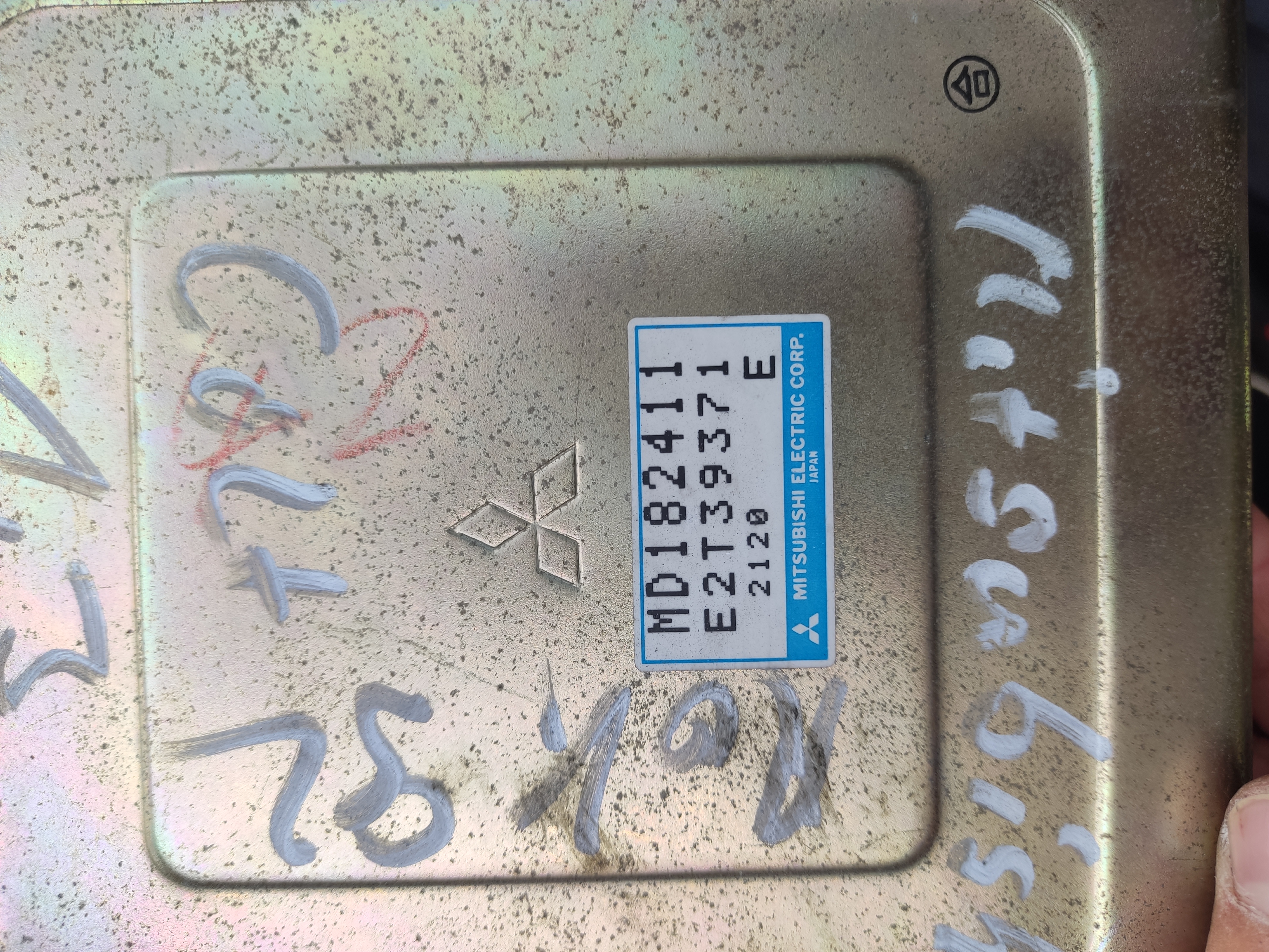

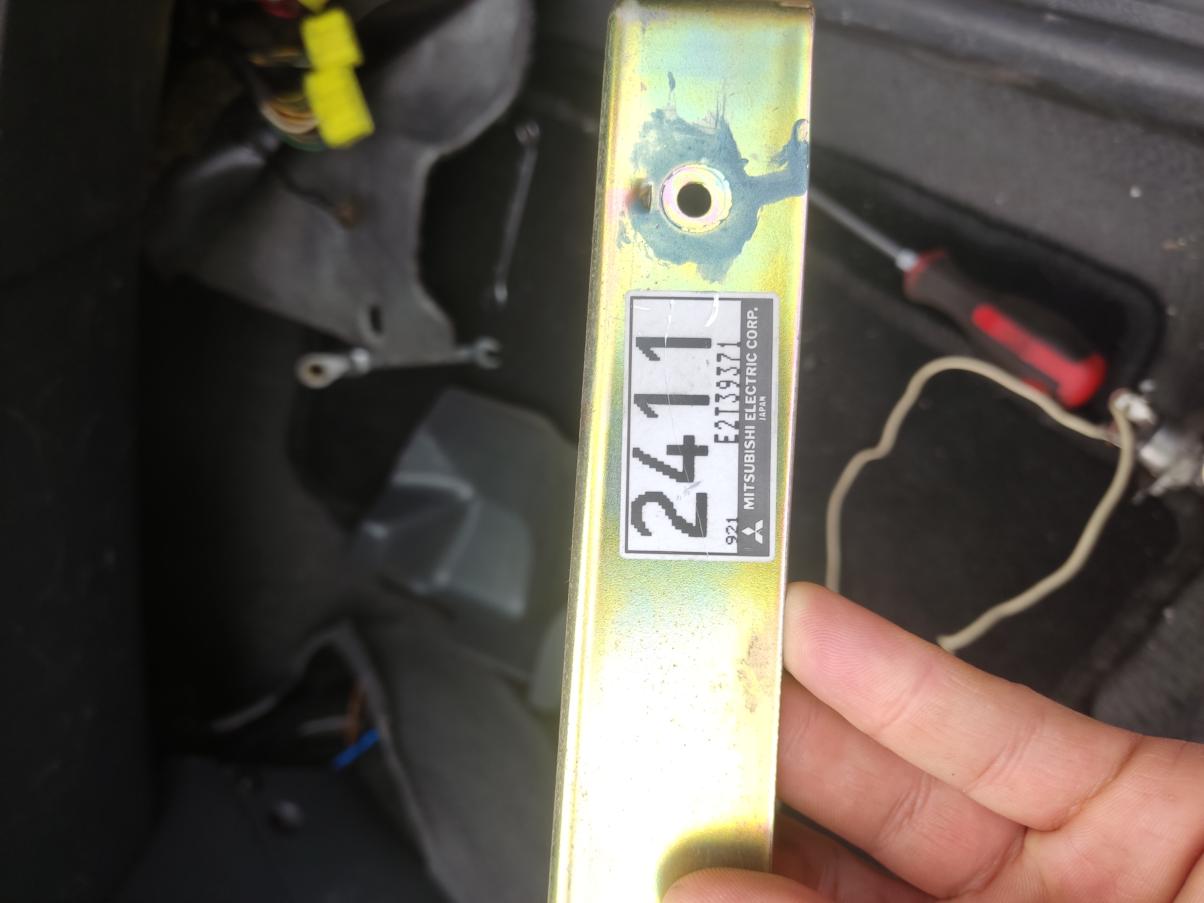

W sprawie tego ECU to jakie masz nr ? Będzie pasowało o będzie kompatybilne z moją jednostka ?
Po białych napisach flamastrem można chyba stwierdzić, że już był wymieniany :|
I po otwarciu jeszcze takie nr

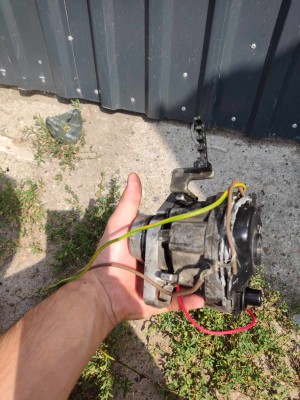

Postprzez bonsao » 18 sie 2023, o 16:35
wszystko jest kompatybilne . na PW .A co to za kable wychodzę z tego aparatu?
Ca1a prawdopodobnie problem z ECU - NIE ODPALA
Postprzez Chybus96 » 18 sie 2023, o 17:03

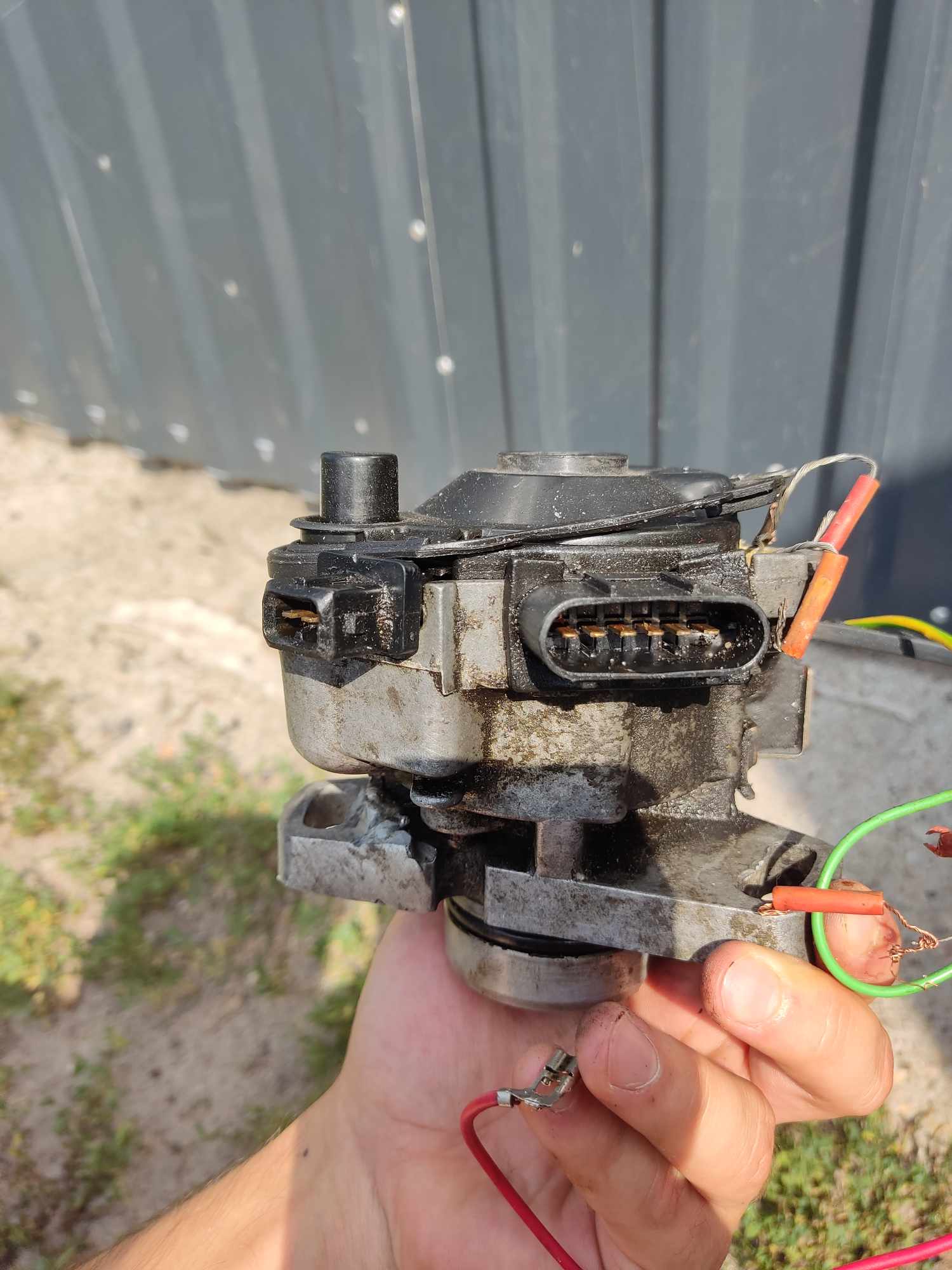

Napisałem do Ciebie na PW (2x) ale nie wiem dlaczego nie mam w wysłanych tylko " do wysłania " ... Także może napisz Ty do mnie :/ ....
Eksperymenty Taty... I na tym " eksperymencie " zagadał ale od razu zdechł. Poprzez plaka w dolot.
