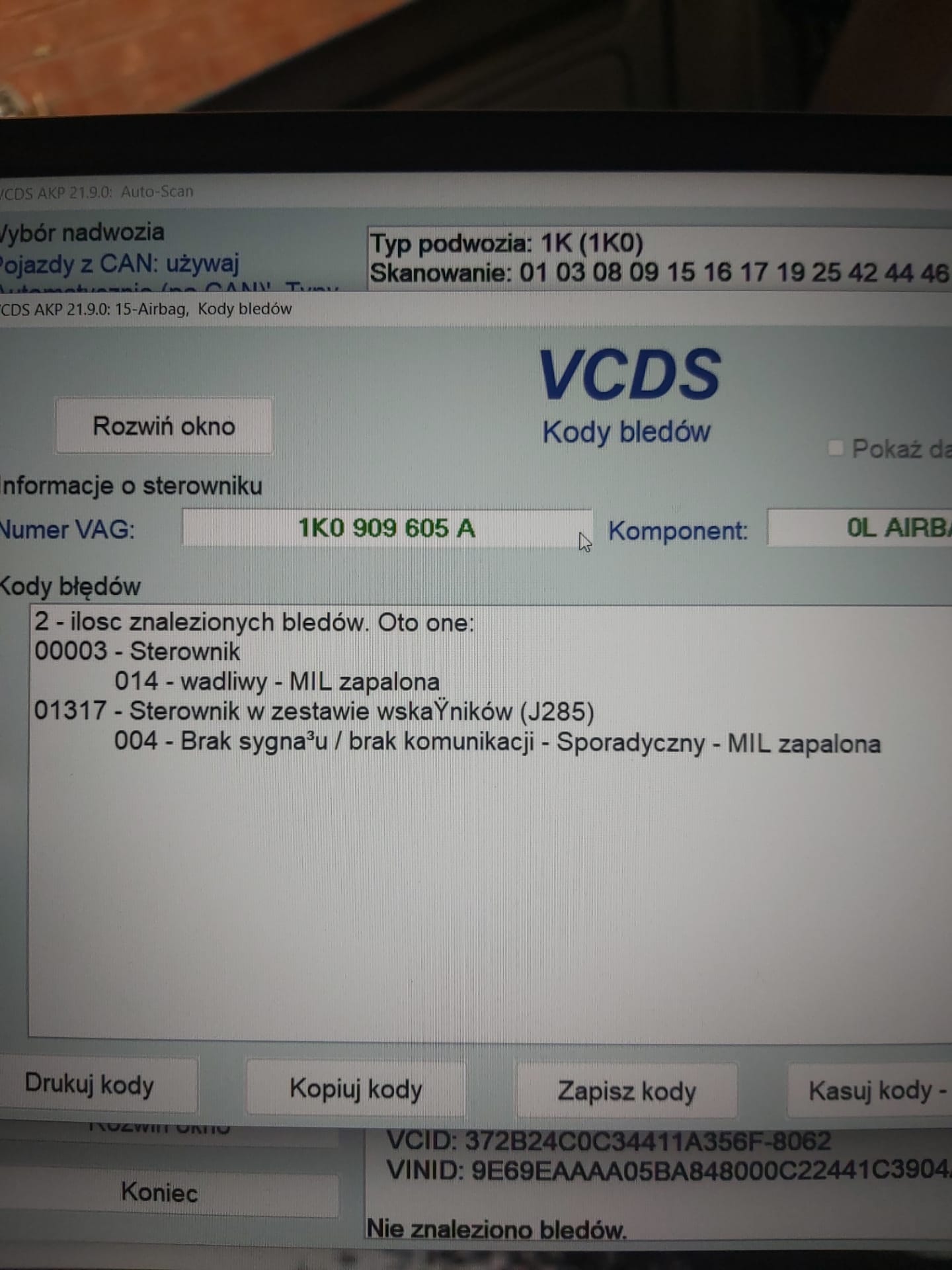

Postprzez ony_zone » 4 lip 2022, o 12:23
Witam.
Szukam już od dłuższego czasu rozwiązania z moim problemem.
Zauważyłem, że post nie jest najnowszy ale...
Jak mówią : Kto pyta - nie błądzi.
W skrócie :
Kupowaliśmy auto. VW Golf 1.6 Fsi, 2004. Nie sprawdziłem osobiście, a znajomy mechanik potwierdził, że jest ok. Niestety.
Skanowanie VCDS i sensor 1K0909605A generuje błąd Airbag Fault. (poduszka powietrzna od strony pasażera).
Kupiłem używany sensor w internecie. Sensor został wymieniony. W tej chwili sensor generuje błąd ślimak/taśma/zwijak kierownicy.
Podsumowując :
Jeżeli sensory generują błędy, to w/g postów należy błąd usunąć i tutaj należy interweniować fizycznie (próba usunięcia błędów poprzez system nie jest możliwa).
Pytanie : Czy może pomóc zakup sensora który nie ma zapisanej crash-data? Gdzie mogę zasięgnąć pomocy w naprawie usterki?
Dzięki za informację.
