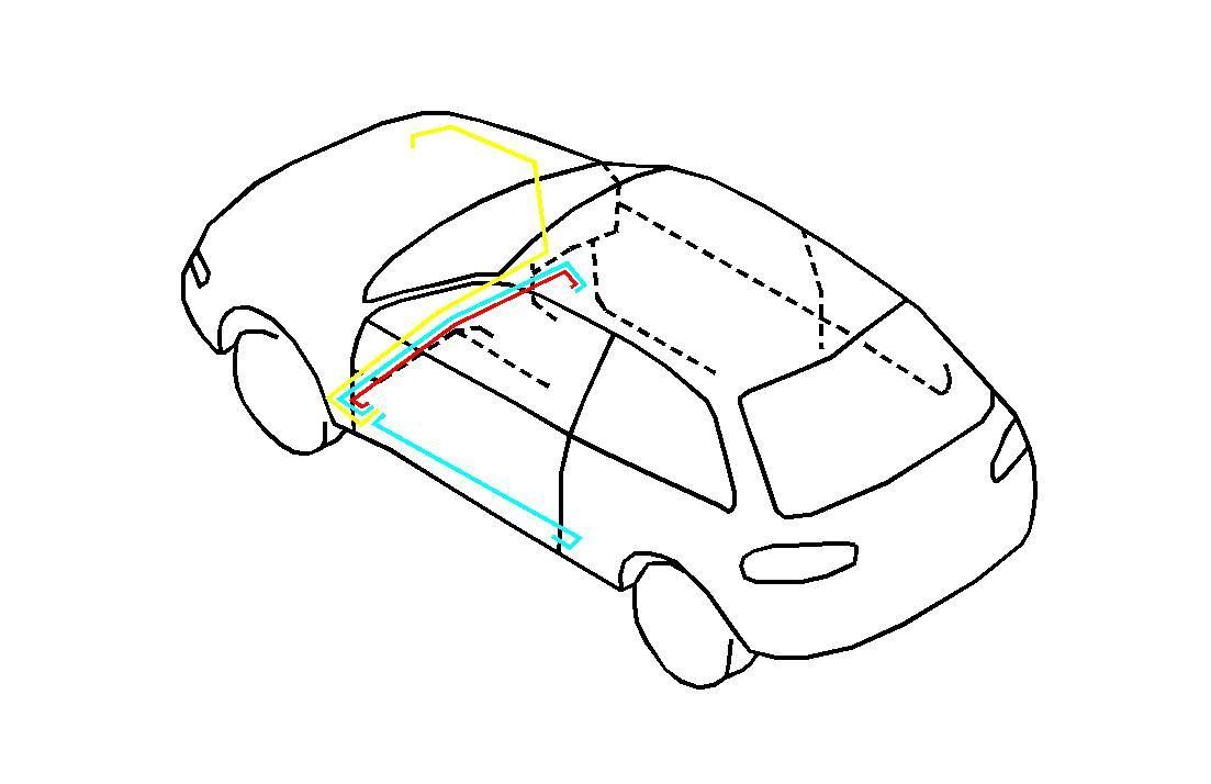

Na początek taki schemacik jak to ulokować w aucie
a tak to wygląda z bliska
Czyli tak, trzeba wpiąć się kablem do zielono-czerwonego kabla w pstryczku przy drzwiach, przeciągnąć kabel do lampki kierowcy. Tu wtykamy go w jedno miejsce we wtyczce i razem z kablem który będzie wychodził i leciał do drugiej lampki. Z drugiego miejsca wtyczki ciągniemy kabel do analogicznej drugiej dziurki w drugiej wtyczce oraz w to samo miejsce kolejny kabel do akumulatora.
W plastikach trzeba wyciąć otworki na lampki i przykręcić je na jakieś wkręty.

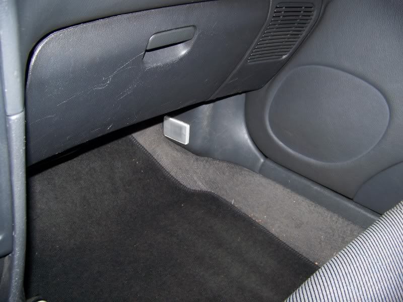

Tak to powinno wyglądać:
Efekt:
aha.... lampki zapalają się tylko i wyłącznie jak otworzy się drzwi. Nie zapalą się gdy włączymy lampkę na suficie przy zamkniętych drzwiach.
