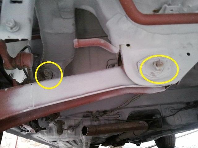

Co do tego skośnego koła. Gdzie tak +/- jest ta śruba do regulacji?

Tu na żółto masz zaznaczone mimośrody:
Tylko one jak są stare i zastałe ciężko się kręcą do tego same nakrętki lubią się ukręcać uważaj na nie ;)
