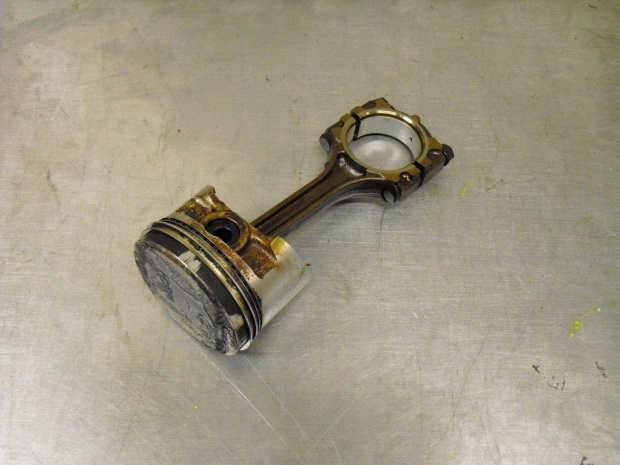

Tak naprawdę nie ma stuprocentowej pewności na to, że tłoki sohc i dohc dla 4g93 różnią się czymś innym poza samymi oznaczeniami na ich denku. Japonia kraj cudów na kiju to może, zresztą ładowali je zamiennie do:
-colta gti w wersji DOHC
-i do space runnera, galanta i czego tam jeszcze na SOHC gdy "zbrakło którychś" :D
Musiałbym mieć oba w łapie w tym samym czasie a i to nie rozwiało by wszystkich wątpliwości.

figi napisał(a):Jakies zuzycie bylo widac - tak czy inaczej slady tzw. choinki byly jeszcze wszedzie bardziej lub mniej widoczne wiec zdecydowalem ze tak zostanie - już same nowe pierscienie mapewno dużo daly. Stare byly już dużo mniej sprzezyste i bardziej scisniete/schowane w rowkach tloka. Niestety chyba nie strzelilem foty. Jedyna jakie mam ponizej już z montazu.
[ Obrazek ]
Dadallo napisał(a):figi a miałeś jakieś ślady zużycia na cylindrze? Nie mówie o zębach czy coś tylko o jakiś przetarciach. Ja miałem takie jakby starcia,ale na każdym tłoku.
Figi Ty masz w ogóle jeszcze inne tłoki bo masz wycięcia tylko na dwa zawory... jak Dadallo zauważył. Teraz to już zwariowałem. Jak odzyskam telefon to podłączę kamerę inspekcyjna i zobaczę jak to wygląda u mnie przez otwór świecy. Jak na złość nie mogę znaleźć innego zdjęcia tłoka z 4g93 sohc...

Ja widziałem kilka tłoków 4g93 dohc i wszystkie miały wcieca na zawory po obu stronach. Sohc nigdy w ręku nie miałem wiec nie wiem jak w sohc. Roxall kto powiedział że FWD :) cały czas rozważam czy 93t czy 63t...napewno ten drugi to inna bajka granica mocy to chyba tylko portfel...ale strasznie kręci mnie to niepozorne 1.8 :) i z drugiej strony 63t 6bolt to u nas ciężko z tego co szukam....
