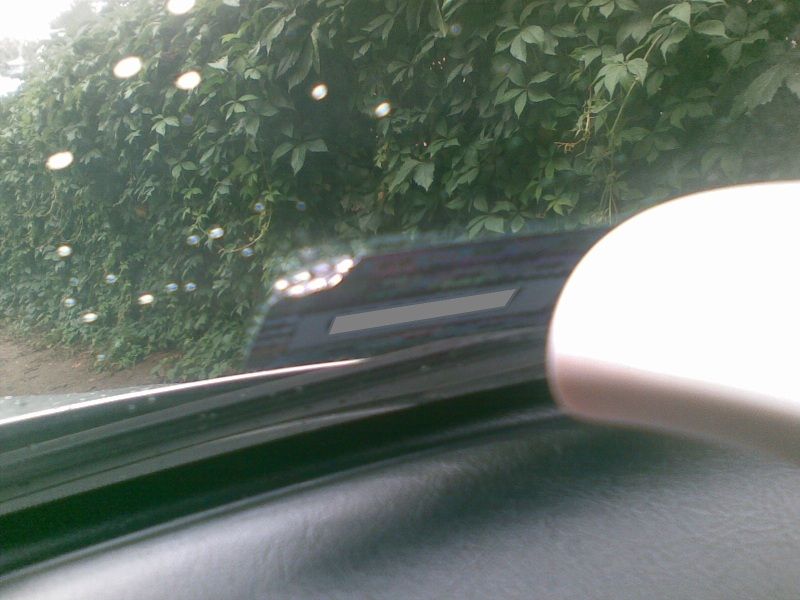

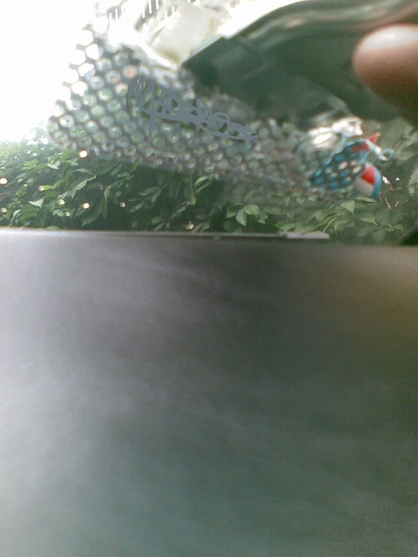

Musiałem ostatnio zerwać starą naklejkę żeby zrobić miejsce nowej więc przy okazji zrobię instrukcję dla przyszłych pokoleń ;)

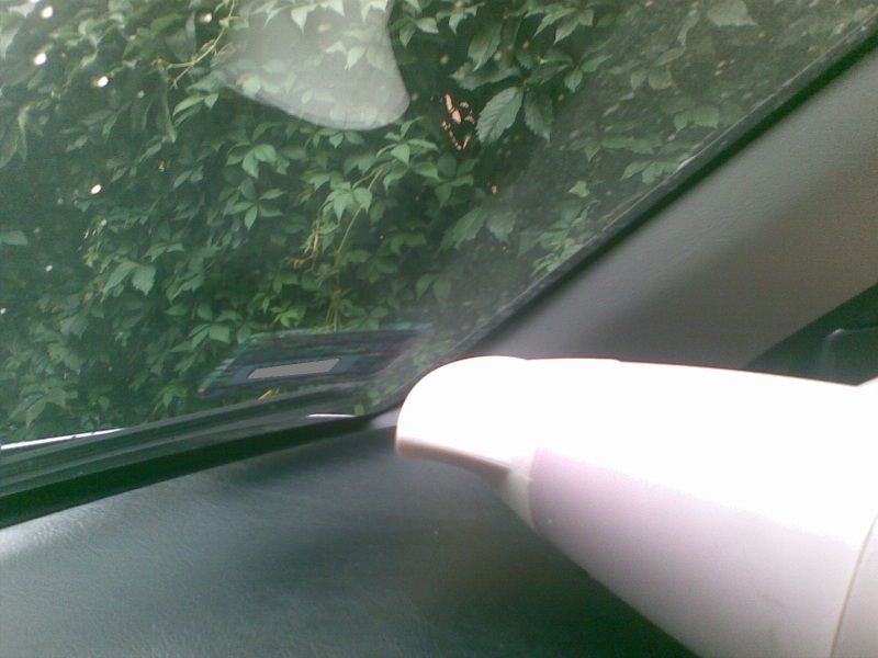

Potrzebna będzie suszarka, płaski nożyk lub skrobaczka, szmatka i rozpuszczalnik.
1. Podgrzewamy suszarką przez chwilę naklejkę

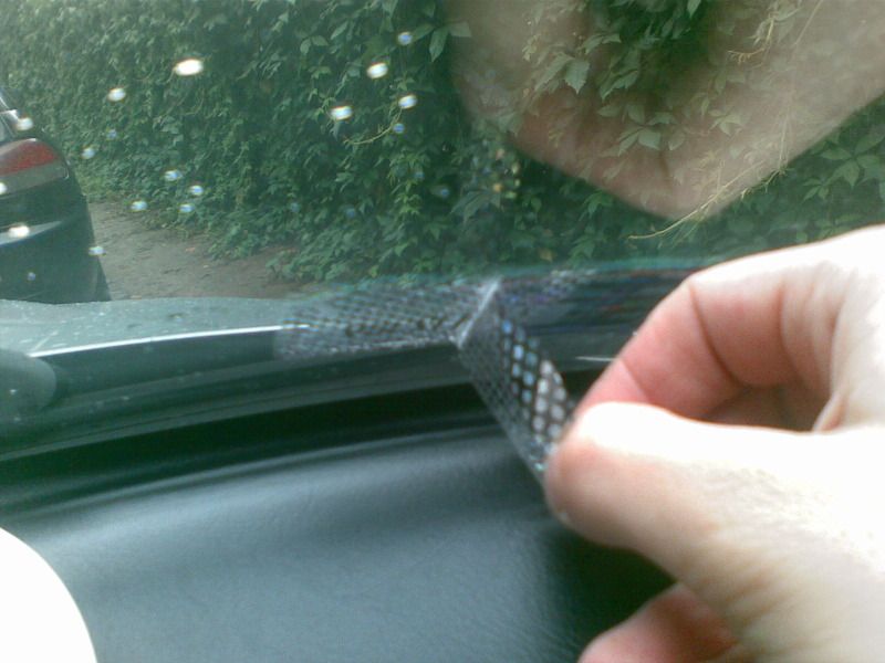

2. Co chwilę sprawdzamy czy udaje się ją odkleić:
3. Gdy się dobrze nagrzeje schodzi w całości
4. Po folii został klej. Trzeba go również podgrzać i zeskrobać
5. Tyle ile się dało zeskrobać to zeskrobałem.

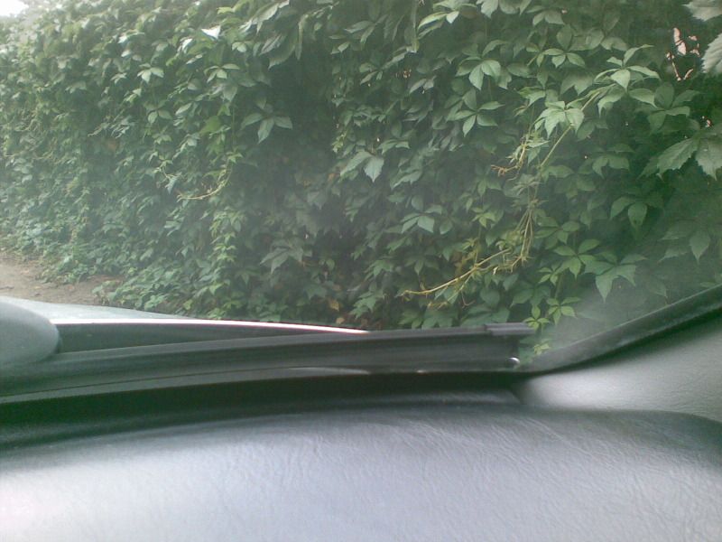

Teraz na szmatkę lejemy rozpuszczalnik (wcześniej dobrze jest zasłonić deskę rozdzielczą np tekturą żeby nic na nią nie pokapało) i wycieramy klej do czysta:
6. Czy tu była jakaś naklejka? :D
7. Można naklejać nową :)

Postprzez zubrin » 24 mar 2013, o 18:17
za słabo podgrzane i został klej
jak byś podgrzał lepiej to po odklejeniu było by tyle kleju co na 6 zdjęciu
