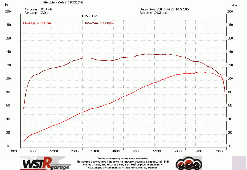

Postprzez rapart » 15 kwi 2014, o 21:31
Inna hamownia, inne auto, ale taki wykres seryjny znalazłem:

Postprzez ledziu » 15 kwi 2014, o 21:44
Dzięki tym wykresom autor tematu będzie miał pogląd co to znaczy przyrost pałera o 40% w małym n/a...
