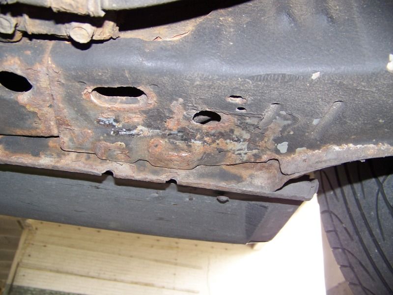

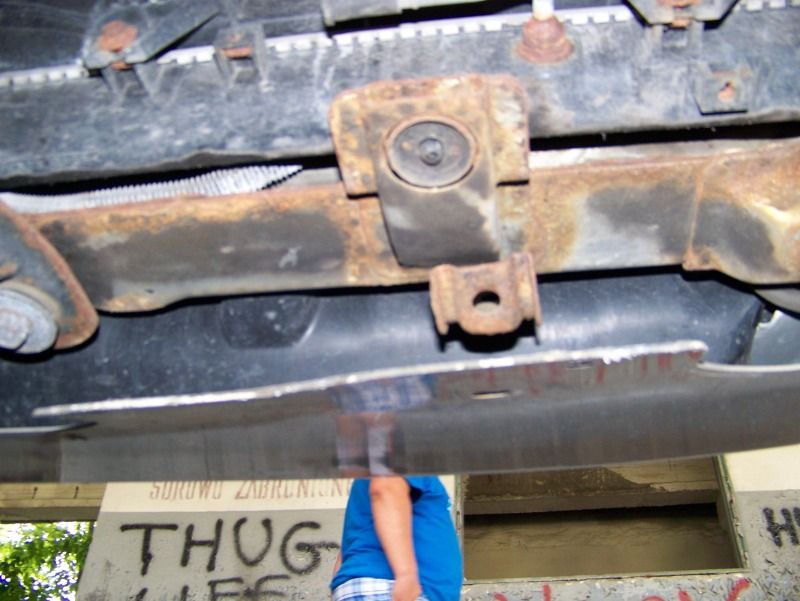

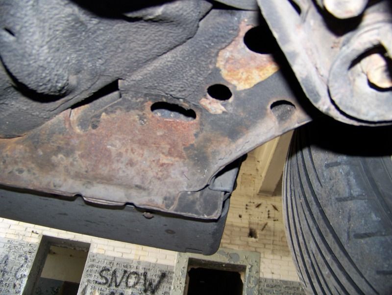

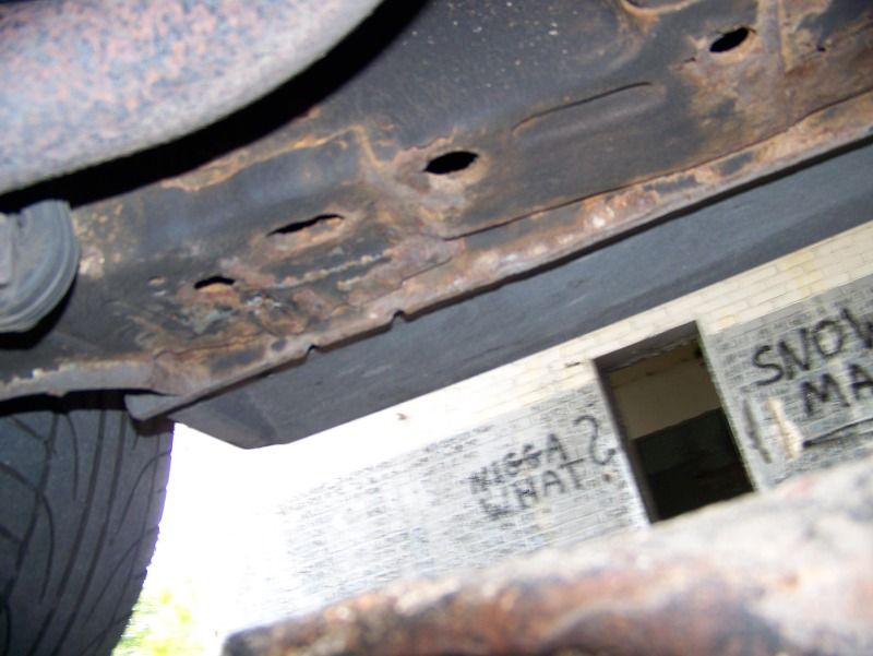

cortanin F
Postprzez tresorex » 21 mar 2013, o 12:13
Cortaina też polecicie na konserwę takiego podwozia?
Czy ktoś kto już robił konserwę może napisać małą biblię, co jak z czym kiedy po co za ile i krok po kroku??
cortanin F
Postprzez Ra4al » 21 mar 2013, o 12:14
1. Czyścimy najlepiej za pomocą Karcher'a całe podwozie, tak aby usunąć zabrudzenia i błoto.
2. Szpachelką zeskrobujemy dokładnie luźną starą konserwację.
3. Szczotką drucianą na wiertarce bądź szlifierką czyścimy miejsca zardzewiałe aż do uzyskania praktycznie gołej blachy.
3a. Jeżeli trzeba to wycinamy i wspawujemy ubytki.
4. Odtłuszczamy miejsca zardzewiałe [czyli te które traktowaliśmy szczotką drucianą].
5. Nanosimy Cortanin F wg. instrukcji.
6. Po wyschnięciu Cortanin'u nanosimy podkład epoksydowy bądź farbę epoksydową [najlepiej ze dwie warstwy, czy to z pistoletu, spray'u czy pędzlem to obojętne].
7. Po wyschnięciu podkładu/farby epoksydowej nanosimy konserwacje w postaci baranka, bądź Bitex'u [bardzo solidnie zalać].
To chyba wszystko ;).
