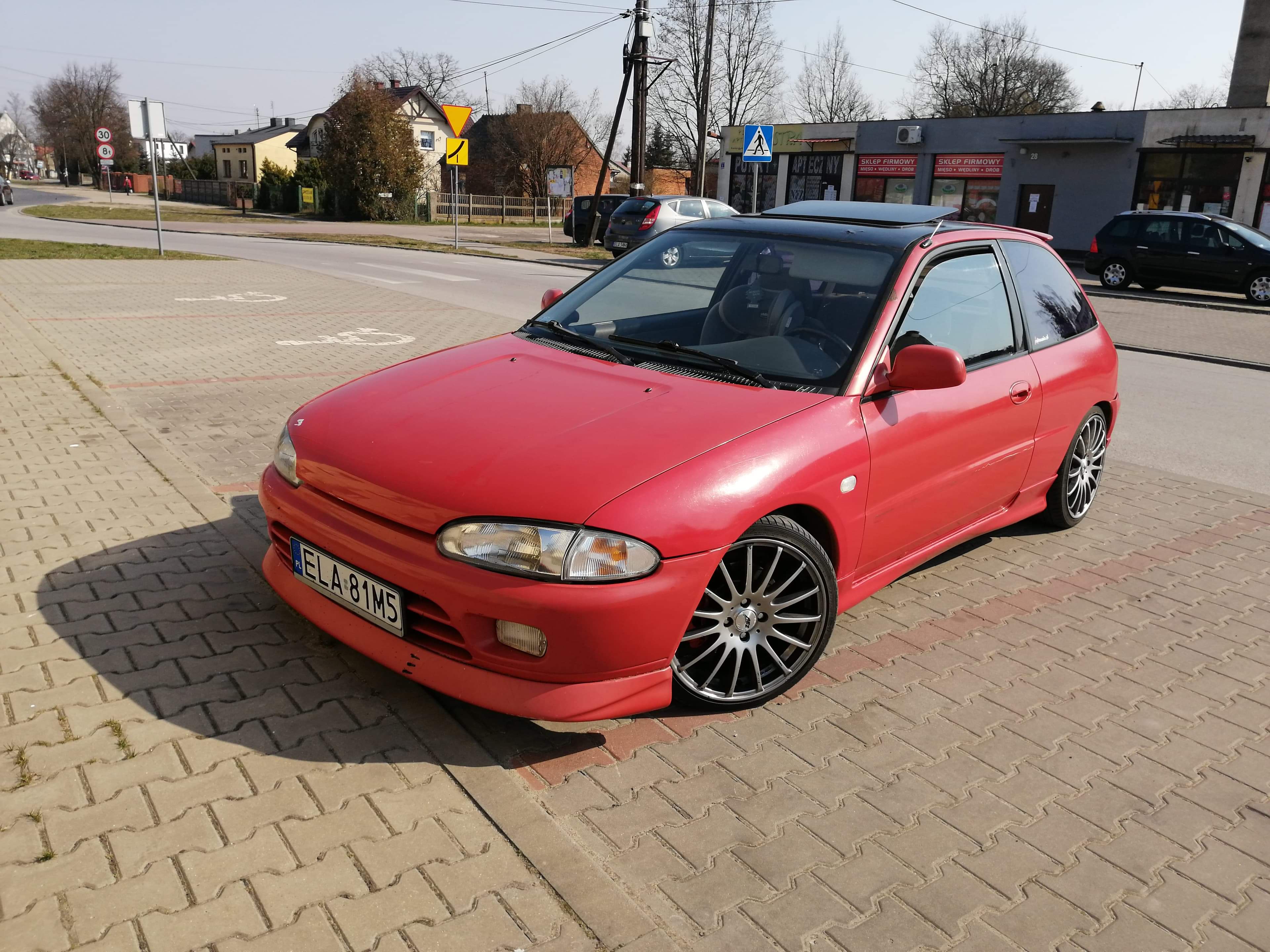

Postprzez jerrylos » 18 maja 2021, o 12:57

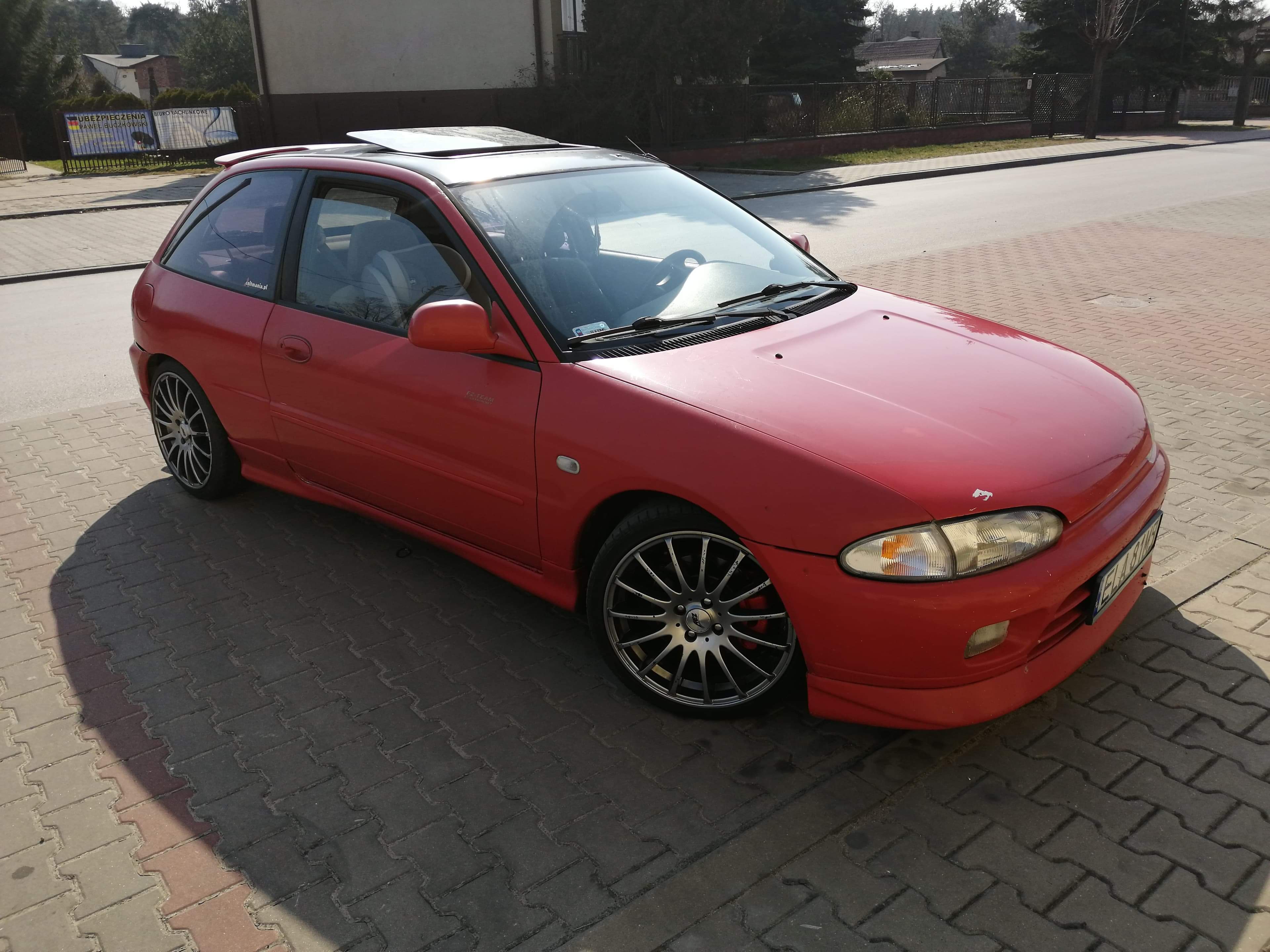

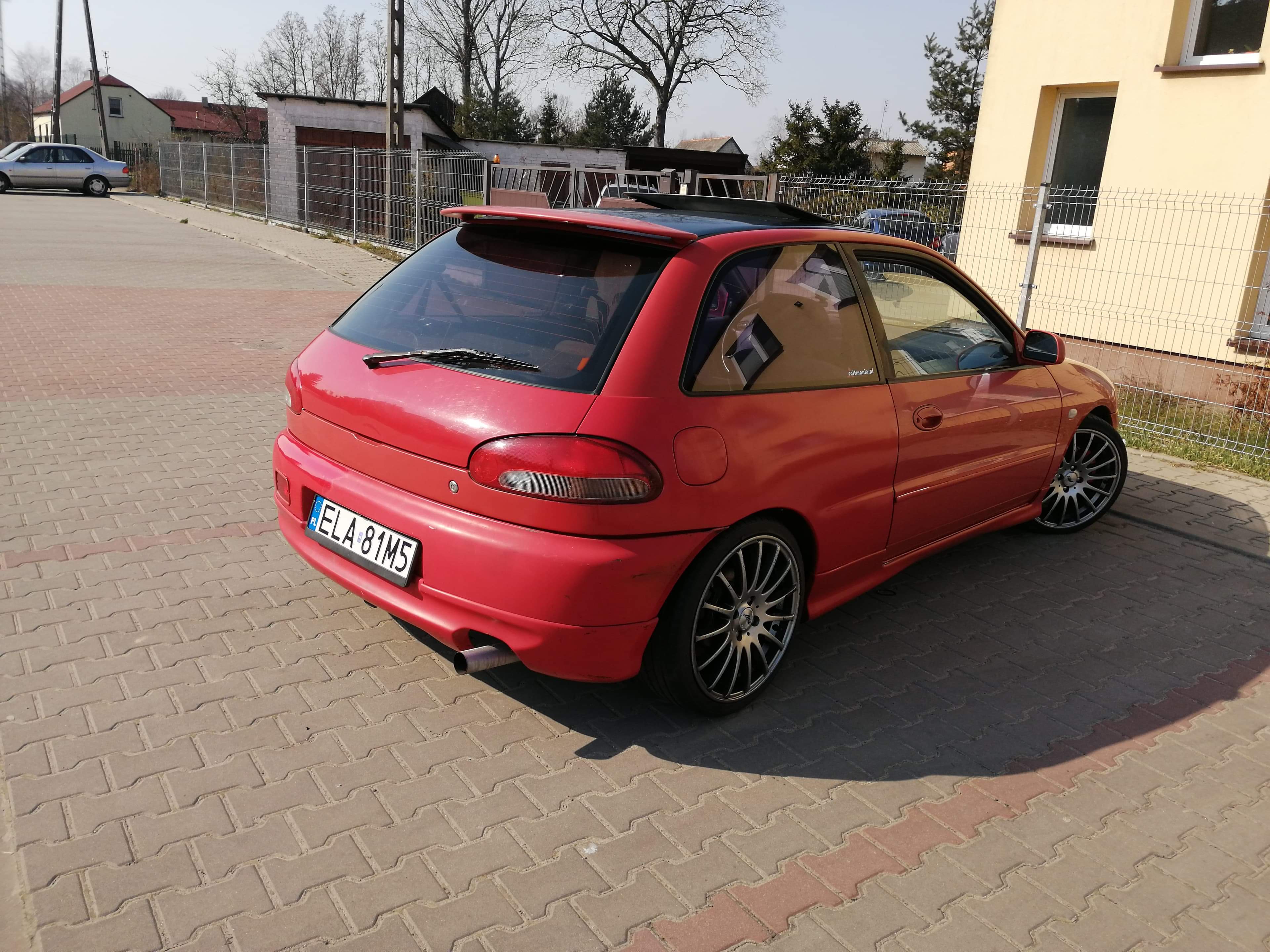

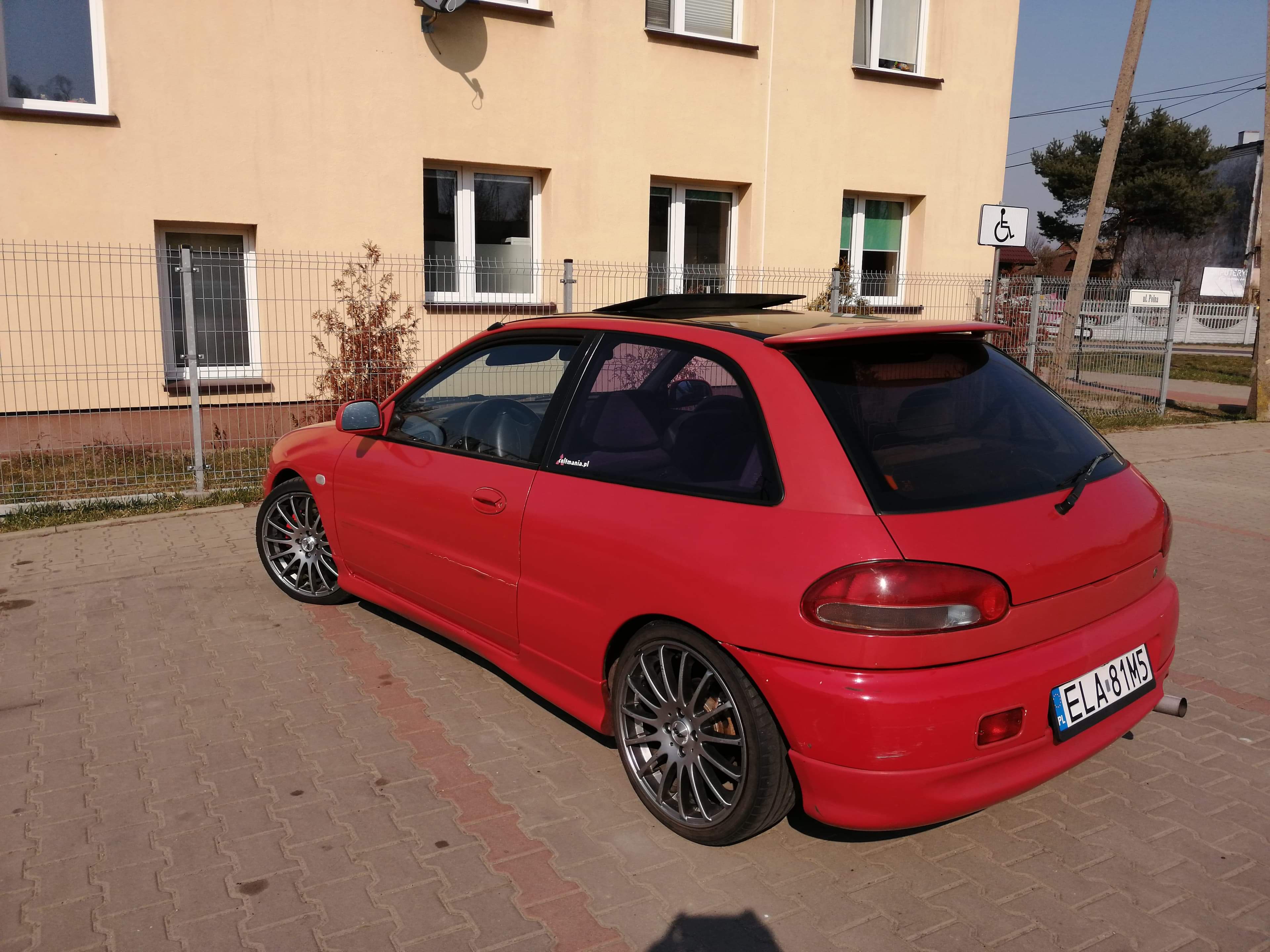

Trafilem przypadkiem na tego posta, wiec pociesze wasze oczy jak dokladnie ten sam Colt wygladal w moich rękach (niestety trafil do mnie kilka lat temu bez tych lamp ze zdjecia kilka postów wyżej)
