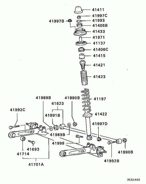

Jak najprosciej uzyskac negatyw tylnych kol w colcie c50 (nie gti)?
Gleba bedzie to wiadomo ze negatyw zrobi sie sam ale nie wiem czy wystarczajacy.
Widziaem ze ludzie stosuja tzw Camber Shims.
Jakies inne pomysły? :)

kisiello napisał(a):...Gleba bedzie to wiadomo ze negatyw zrobi sie sam...
A dlaczego "sam" się zrobi?
Najprościej to kupić gwint z Camber plates :p
PS. A po co Ci negatyw z tyłu???

cambery na tyl to raczej ciezko dosyac nawet do golfa :D
negatyw z tylu potrzebny bo jest chytry plan wsytawic z tylu szersze felgi :)

[c50] Negatyw tynych kół
Postprzez Fikolaj » 4 wrz 2013, o 18:25
w c50 z tyłu jest takie samo (konstrukcyjnie) zawieszenie jak w ca0?
Fikolaj
Posty: 131
Postprzez tresorex » 4 wrz 2013, o 18:43
Nie.
Re: Odp: [c50] Negatyw tynych kół
Postprzez Fikolaj » 4 wrz 2013, o 18:49
To chyba srednia mozliwosc uzyskania negatywu w tym przypadku :)
A tak z ciekawosci- ten drazek za belka to stabilizator?
Postprzez kisiello » 4 wrz 2013, o 19:00
to jest drążek panharda :)
kisiello
Posty: 1059
Dostał piw: 84
Auto: colt c52
Postprzez tresorex » 4 wrz 2013, o 19:02
Nie wiem jak się ta część nazywa po polsku ale po angielsku to "rateral"
Postprzez mirc23 » 4 wrz 2013, o 20:57
kisiello i tu cię zmartwie, negatyw sam się nie zrobi, co nawyrzej po wstawieniu obniżonego zawieszenia to ci sie koła przesuną. Lewe sie schowa a prawe bardziej wysunie, moze nawet poza obrys auta.
Jedynym wyjściem jest Camber plates, ale wtedy łożyska dostaną po dupie.
Aby uniknąć przesunięcia kół przy gwincie potrzebujesz regulowany drążek panharda, podobny do tego ze zdjęcia tresorex.
U mnie w temacie z moim C58 było nawet zdjęcie jaki ja wykonałem sobie dla siebie, jak coś to jeszcze u mnie leży :)
Postprzez tomchuck » 5 wrz 2013, o 00:10
Nie znam zawieszenia c50 ale patrząc na schemat wyglądami to jak sztywna belka, więc jak chcecie wykonać negatyw przez camper plates? nawet w ca0/cj0 nie jest to możliwe na niezależnym zawieszeniu. Coś takiego można zastosować np w starej corolli e9 gdzie amortyzator jest przykręcany bezpośrednio piasty, podobnie jak na przedniej ośce innych samochodów.

Hmm no nie wiem jak jest w C50 ale u mnie po mocnym skręceniu rozpórki negatyw zrobił się dość duży.
Musiałbyś zobaczyć z rozpórką. Ale jak piszą przedmówcy mało prawdopodobne
