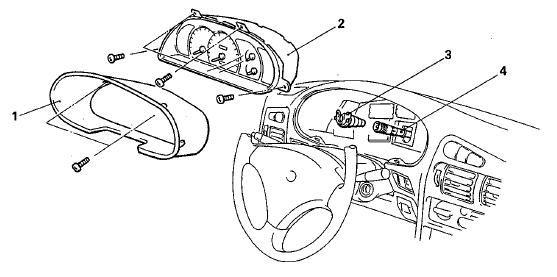

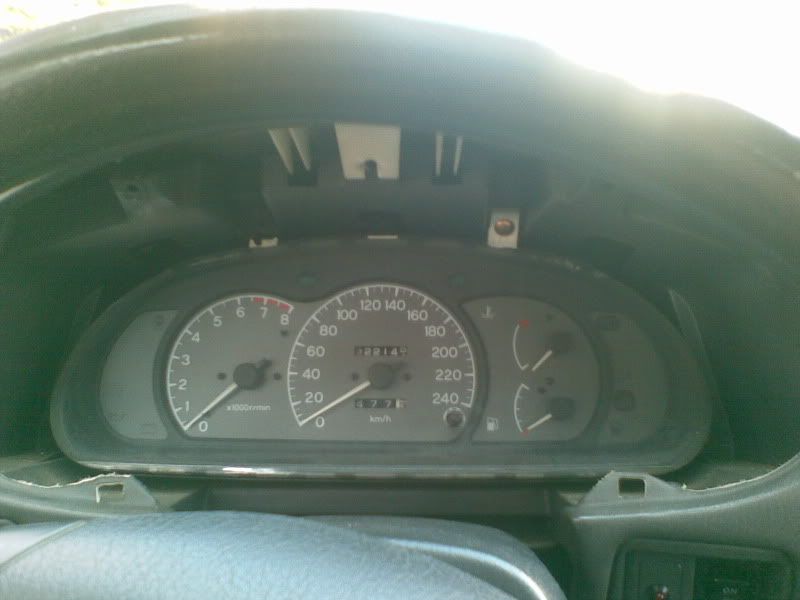

1. Odkręcamy osłonę licznika (element nr 1) - 2 śrubki na górze osłony i wyjmujemy ją,
2. Odkręcamy 4 śruby mocujące licznik - 2 na górze (u mnie jest tylko jedna bo drugie mocowanie ktoś kiedyś ułamał) i 2 po bokach.
3. Wyciągamy zegary do siebie, trzeba je nieco okęcić aby wyszły bo kierownica minimalnie przeszkadza :)

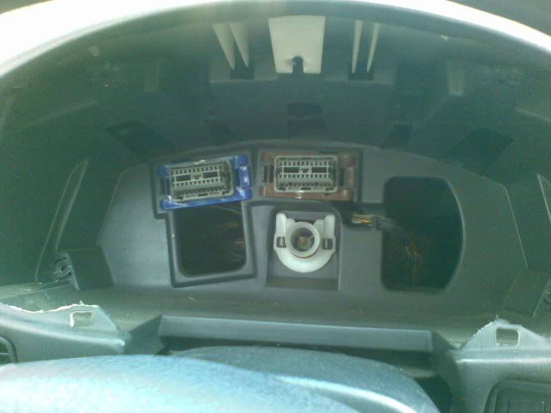

Otrzymujemy taki widok:
Nie trzeba odłączć żadnych wtyczek ponieważ licznik jest po prostu w nie wtykany. Również linka którą widać na zdjęciu nigdzie nie wypadnie :)
Montaż w odwrotnej kolejności :)
