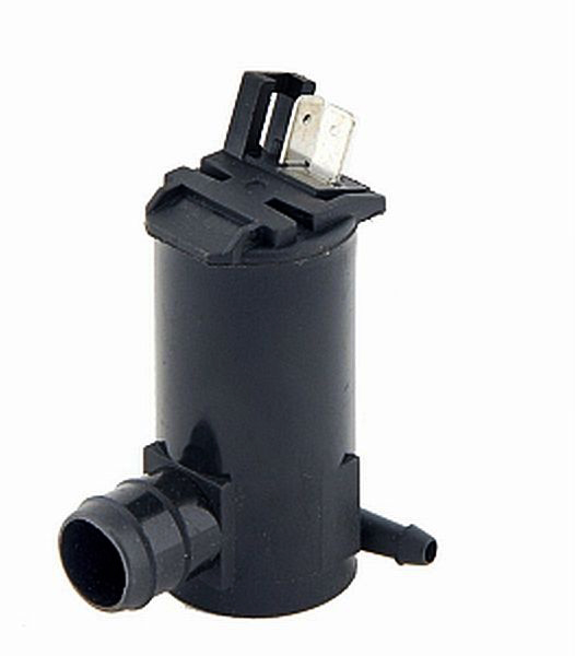

Postprzez cielik » 14 paź 2018, o 10:53
Temat ogarnięty, dzięki za pomoc :kciuk:
Tak wygląda sprawca zamieszania:
.:mTc:.
cielik
Posty: 179
Lokalizacja: WK
Dostał piw: 18
Auto: Optima SW 1.6 CRDI
[CJ0] Nie działający spryskiwacz szyby przedniej
Postprzez tresorex » 15 paź 2018, o 10:53
Nieźle ruda zaszalała :o
