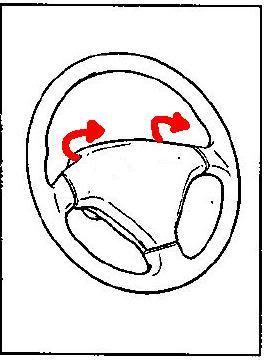

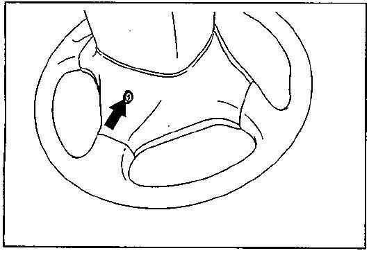

Instrukcja zdejmowania kierownicy:
1. Odkręcamy śrubkę od dołu (śrubokrętem krzyżakowym)
2. Podważamy palcami od góry przycisk klaksonu i szarpnięciem do siebie wyczepiamy z mocowań (bez obaw, nic nie powinno się złamać)
3. Kluczem odkręcamy śrubę... potrzebny jest duży moment do tego :)
Zakładanie wygląda podobnie z tym że trzeba dobrze ustawić blaszkę na dole żeby pasowała później wkręcana od dołu śrubka, przykręcamy mocno śrubę do kolumny, wduszamy klakson i dokręcamy śrubkę od dołu

Dzieki za poradnik. Dzisiaj skorzystalem:)
Dodam od siebie ze zalozenie orginalnej kierownicy jest bardzo proste. Wystarczy tylko najpierw "zalapac" ta blaszke srubka (jeden dwa obroty), a nastepnie wsunac klakson ruchem odwrotnym niz na rysunku:) Omija nas jakikolwiek "celowanie srubka w blaszke".
I jeszcze jedno. Moja kierownica nie chciala zejsc z wieloklinu. Pomaga energiczne, ale nie silowe, ruszanie kierownica "na boki" (oczywiscie nie w plaszczyznie skretu:D).

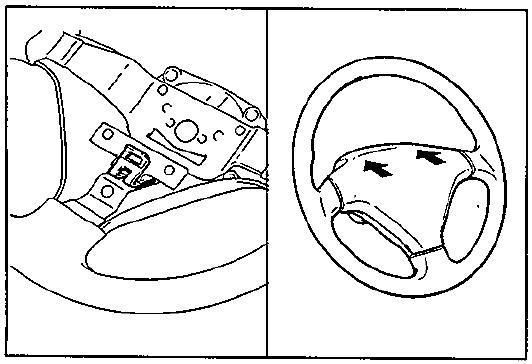

Chciałem powiedzieć że po raz pierwszy się zawiodłem na tresorexie ;) A tak serio no to zaskakujące że nikt o tym wcześniej nie powiedział.. Czyżbym miał jakąś dziwną konstrukcję? Albo nikt z poduchą nie wymieniał kierownicy??
W czym rzecz.. Otóż w końcu zabrałem się za wymianę przełącznika zespolonego (która nie powiodła się gdyż po wymianie jeden kierunek miga wciąż a drugiego się nie da uruchomić no ale trudno).
Wielkie było moje zdziwienie kiedy nie mogłem za cholerę znaleźć tej śrubki o której jest mowa.
Zatem, w przypadku posiadaczy poduszki - najpierw wystarczy odpiąć akumulator i chwilę odczekać żeby nie dostać w pysk ;) Następnie odczepiamy 2 zaślepki (jedna z lewej, jedna z drugiej) z boku kierownicy i odkręcamy 2 śruby. Niestety nie pamiętam już jaki klucz ale w sumie do zjęcia potrzebny był krzyżak i chyba gwiazdka, jakiś taki dziwny w każdym bądź razie.
Tak to wygląda po odkręceniu:
Następnie trzeba pociągnąć do siebie poduszkę i schodzi bez problemu, ale nie ciągnąć za daleko żeby kabelków nie pourywać.

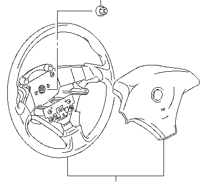

Siemanko
dzisiaj kupiłem kierownice do colta z airbagiem (taką udało mi sie znaleźć na złomie) kierownica pochodziła z CA 1.3
i po ściągnięciu mojego banana okazało się że jest całkiem inne działanie klaksonu
moje pytanie to jak to podłączyć żeby działało?
air nie musi działać, przetem go nie miałem i jeździłem ale klakson musiałbym mieć
Licze na szybką odpowieć bo colt stoi teraz bez kierownicy

Postprzez Kct » 24 cze 2013, o 18:05
rożnica jest w przełączniku zespolonym, ten bez poduchy ma bolec na sprężynce, na tym z poduchą tego nie ma, za to jest taśma do której podłączony klakson, jeśli jej nie zabrałeś razem z kierą to może być ciężko go uruchomić

Postprzez zubrin » 24 cze 2013, o 18:12
na moje oko czegoś brakuje, idę zobaczyć jak to u mnie wygląda
u mnie jest tak samo ale idzie taka szeroka wtyczka pewnie poduszka i klakson jest podłączony przez nią, u ciebie jej nie widzę brakuje tobie takiego łącznika kierownicy z kolumną

Postprzez Alkanick » 30 cze 2013, o 16:00
Jest tak jak Kct pisze.
W kierni z Airbagiem jest totalnie inne połączenie klaksonu. Brakuje Ci taśmy (takie czarne cuś z żółtą naklejką i napisami) podobnej jak na tym zdjęciu:
