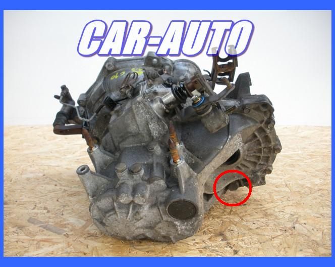

Witam,
Jak w temacie w jaki sposób wymienić olej ? wiem że potrzebny SAE 75W-90 2.1litra ale nigdy nie wymieniałem a uważam że najwyższy czas :)
Proszę krok po kroku opisać gdzie jest korek i jak to wymienić :) Jesli posiadacie zdjęcia to jeszcze lepiej :P
Pozdrawiam

Korek do spuszczania oleju masz na dole pod półosią:
Wlew gdzieś od strony przodu auta.
