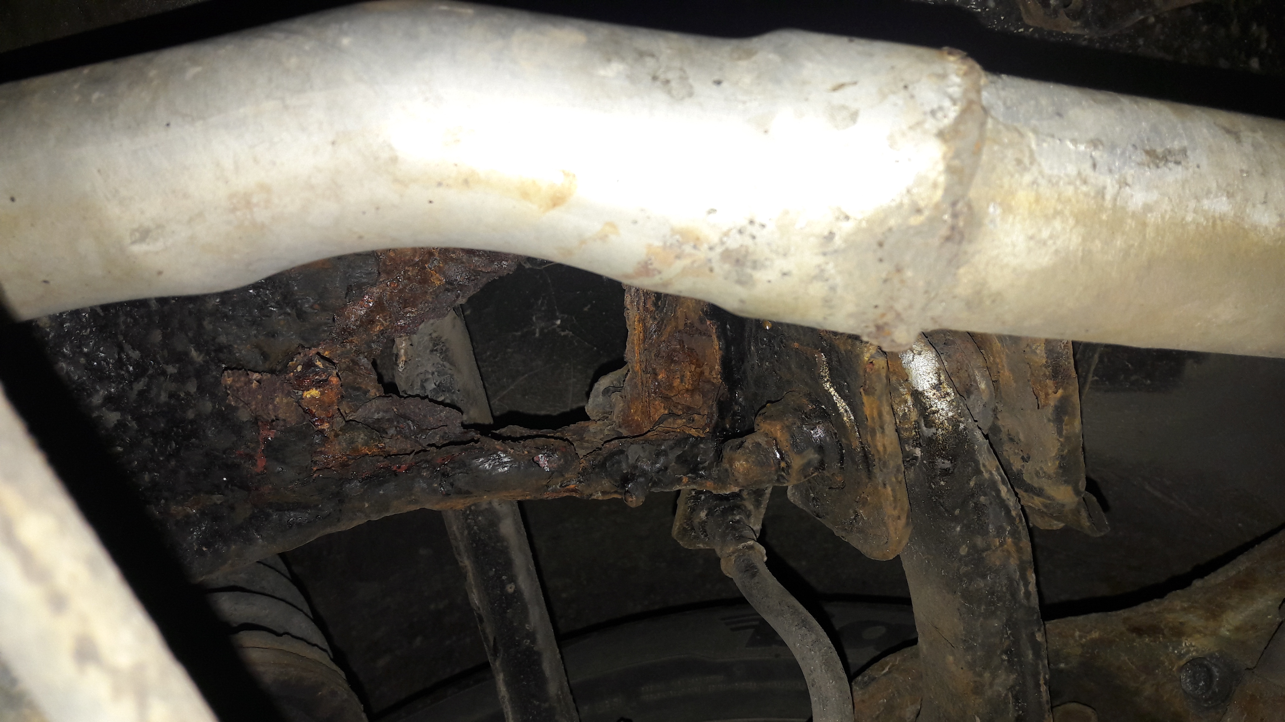

Postprzez vitjab4 » 5 gru 2021, o 18:29
Mam pytanie czy jest sens to naprawiac :/ i czy da rade to zrobic .Bo po ostatniej wizycje na kanale mechanik stwierdzil zeby juz nie jezdzic bo to niebezpieczne i samochod stoi w garazu. Szkoda mi go złomowac

Mechanik ma racje. A czy jest sens to naprawiac to musisz juz sobie sam odpowiedziec.
Jesli to byloby jedyne miejsce z rdza to moznaby sie zastanawiac, ale widac ze auto przykryte jest jakims bitexem i strzelam, ze reszta podluznic i podwozia wyglada nie lepiej.

też się pod tym podpiszę... jeśli już jest dziura na wylot, to kiepsko, trzeba wyrzucić mocowanie wahacza odbudować wszystko od podstaw, a nie tylko załatać dziurę. jeśli ma to być dobrze zrobione, a nie na sztukę, to obstawiam ok 2tys. o ile ktoś się w ogóle podejmie, bo blacharze nie lubią napraw korozyjnych. pytanie jak druga podłużnica i reszta podłogi.

Tak myślałem niestety bede go musiał zezłomowac ,chyba ze znajde kupca ktory by sobie go kupil w całosci na czesći. :(

Lepiej poszukaj zdrowego colta CA0 tam nie ma takich skeczy z podłożnicami i podłogą jak CJ0
