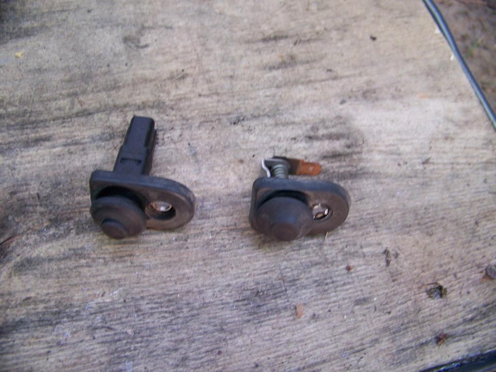

Przyszedł czas zabrać się za niedziałające "pikanie" - ostatnio wyładował mi się akumulator, gdy zostawiłem samochód na włączonych światłach na cały dzień...
No i właśnie - jak się za to zabrać? Gdzie jest ten czujnik? Czy ma to coś wspólnego z czujnikiem otwartych drzwi? Ten chyba mi nei działa, gdyż nie zapala mi się na czerwono kontrolka otwartych drzwi.
Kiedyś "pikanie" mi działało, ale nie zawsze - raz na jakiś czas...
Będę wdzięczny za wszelką pomoc - jestem zielony w temacie :)

wymontuj ten czujnik otwartych drzwi i go przeczyść, bo pewnie trochę go rdza chwyciła i nie mam masy, u mnie czyszczenie pomogło teraz zapala się kontrolka, światełko w środku i piszczy jak zapomnę świateł :D

na oko obydwa czujniki wyglądają na dobre, ale postaram się jakoś je przeczyścić. niedużo roboty, a może obejdzie sie nastepnym razem bez proszenia obcych ludzi o prąd z ich akumulatora :)

wyjąłem czujniki, odłączyłem od kabli, przeczyściłem (wyglądały ok), prysnąłem czymś i nadal nie działa...
jakieś inne pomysły?

Pojedź ten czujnik i jego elementy ruchome WD40. Zadziała od razu. ;-) Oczywiście oczyść też gniazdo śrubki i samą śrubkę. To ona jest łącznikiem masy. ;P Sprawa jest prosta ja budowa cepa. ;)

Jeśli nie uruchamia się lampka i kontrolka przy zegarach to na 99% będzie ten czujnik. Nic innego tam się nie może popsuć (chyba że obie żarówki się przepaliły albo masz gdzieś przetarty kabel ;))
Jeśli masz możliwość to podmień go na działający w celu sprawdzenia :)

wczoraj wykręciłem cały czujnik, odłączyłem kabelek od samochodu, zaniosłem do domu. Rozłożyłem go prawie na czynniki pierwsze - otworzyłem, poczyściłem elementy metalowe, psiknąłem jakimś sprayem do instalcji elektrycznych wszystkie elementy plus śrubkę i blaszkę. Tylko jednej cześci nie rozkręciłem (tam gdzie jest złącze), bo nei chciałem go zepsuć.
żarówka w podsufitce działa jak się ją włączy, więc to nie ten problem.
Nie mam niestety innego czujnika, żeby sprawdzić.
Ale pewnie można to też zrobić inaczej: wystarczy zapewne masę (samochód) podłączyć do kabelków z pominięciem tego "czujnika" i powinno zacząć działać, czy się mylę? :)

Weź zmień czujniki stronami. ;) Ten od strony pasażera jest mniej ważny od Twojego. Czujniki są identyczne, tj. L=P.

To też drzwi, po to też jest tam krańcówka, żeby zapalać światełko. Zamień miejscami czujniki. W sumie nie masz nic do stracenia. Sprawdź też, czy masz dobrze ogarnięty przełącznik w aucie. W sensie, czy jest ustawiony na zapalnie światełka przy otwarciu drzwi. Wiem, że to lamerskie ale...

W CA czujniki są inne w CJ pewnie podobnie.
Tylko ten od kierowcy uruchamia bzyczek i nie podmienisz ich miejscami bo mają zupełnie inne wtyczki.

Tresorexie jako zapaleniec CJ0 napiszę, że nie masz niestety racji. Sam zmieniłem czujniki stronami w swoim SE. ;) Bo lewy lepiej działał z prawej strony a prawy z lewej. ;P

zamieniłem i nic :/
czujniki wyglądają na identyczne. jedyna różnica jest we wtyczce, którą się do nich podłącza - ta od strony kierowcy ma o 1 kabelek więcej (pewnie dot. włączonych świateł).
jeszcze raz przeczyszczę i zobaczymy. ale to chyba nie kwestia czujników, bo żaden z nich nie działa.
jeśli nie to, to co?

najprościej zacząć od tego. odkręć krańcówkę , zdejmij wsuwkę z przewodem i podaj bezpośrednio masę na to. ( tam gdzie masz 2 to jeden pewnie ma zamykać obwód brzęczyka) ma się świecić wtedy oświetlenie wnętrza i lampka na zegarach. OPCJA 1 - jeżeli tak się stanie to albo krańcówka uszkodzona albo nie styka odpowiednio z blachą auta. krańcówkę sprawdzisz ohmomierzem. między pinem a metalową częścią tam gdzie wkręt wchodzi masz mieć przejście. po naciśnięciu grzybka przejście ma zniknąć.
OPCJA 2 - jeżeli tak się nie stanie to albo przewody pociachane gdzieś albo 2 żarówki ci piardły i brzęczyk ( mniej prawdopodobne).
obstawiam że słaba masa w miejscu połaczenia krańcówki z autem.

jeszcze raz wyjąłem obydwie końcówki, rozebrałem, przeczyściłem, popsikałem nigrinem, ROZCHYLILEM blaszki i.... zaczęlo działać :D
nigdy nie pomyślałem, że wkurzający dźwięk pikania może być tak przyjemny :D
końcówkę od pasażera zamontowałem od strony kierowcy i na odwrót. jedna z nich nie do końca jeszcze styka (pewnie blaszka nie jest dobrze odgięta), ale jest po stronie pasażera, więc póki co zostawiam ją w spokoju.

Ha - gratulacje. ;P Mówiłem, że wymiana stronami pomoże. Wtyczka nie ma znaczenia, znaczenie ma sama krańcówka, która i tak podaje sygnał 0-1. ;)
