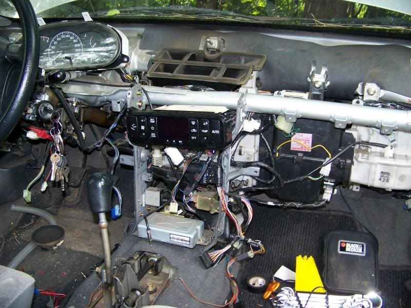

Postprzez zubrin » 11 gru 2015, o 19:57
An-2 napisał(a):...
Czy istnieje instalacja klimatyzacji do mojego colt 1,6? Czy były montowane w tych rocznikach tj. 92 wzwyż?
Klime masz na moim zdjęciu wyżej ;)
