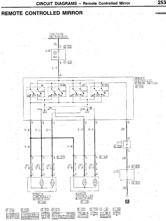

Lusterka nie mają chyba przekaźnika... przynajmniej na schemacie nie jest nigdzie zaznaczony. W opisie skrzynek przekaźników też nie mogę odszukać.

Z pajero ma chyba inną wtyczkę. Mam tylko obawy czy ten przełącznik będzie działał ze składanymi lusterkami. W evo przełącznik jest przełączany i zostaje w takiej pozycji a w pajero jest klikany. Może się zdarzyć że spali się silnik jak będziesz miał lusterka nie od pajero.
Jak u siebie dokładałem składanie to dołożyłem tylko wiązkę z przełącznika do lusterek na każdą stronę bez żadnych przekaźników.

Myślę ze nie potrzeba przekaźnika, prąd w lusterkach nie jest za duży, same sie wyłączają wiec o przeciążeniu nie ma mowy. Kwestia dorwania przełącznika albo zrobienia sterowania samemu :D, do przełącznika zasilanie podajesz skąd chcesz i działa, najlepiej weź z sterowania ustawieniem lusterek.

tylko że w galancie lusterka mają wyłaczniki krańcowe co widać na schemacie więc przełącznik może zostawać w tej pozycji, przy klikanym z pajero może być tak że bedziesz musiał trzymać tak długo klawisz aż się rozłożą lub złożą. W sumie najlepiej by było poszukać schematów od Pajero i evo wtedy by wszystko było jasne

2 kabelki dodatkowe są do rozkładania + i - bieguny się zamieniają w zależności w którą strone ma chodzić silniczek składanie (+,-) rozkładanie (-,+) masz schematy?

Ja Wam powiem tak. Schemat brałem od galanta, mając lusterko w reku sprawdzałem i jest tak jak pisze Zurbin + i - na zmianę. Ja będę budował układ otwierania lusterek po centralnym i zamykaniu po centralnym zamku. Z po zapłonie tez nie problem, na szybko na 2 przekaźnikach sie da :P
PS. jak zrobisz zamykanie i otwieranie samemu, tzn po zapłonie, centralnym czy cokolwiek to zostawiasz oryginalny przełącznik.

tak na 2 przekaznikach ale muszą przełączać miedzy stykami 87 i 87a nie mogą być zmostkowane
