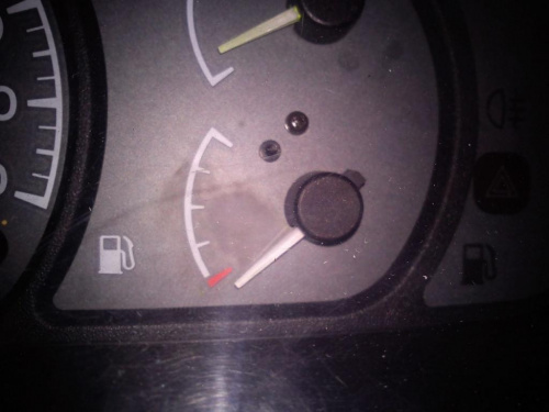

Postprzez MarcinLbn21 » 14 lut 2014, o 22:38
jednak pływak wymieniony i dalej to samo co było jest 20l benzyny i pokazuję jak na tym zdjęciu:(
