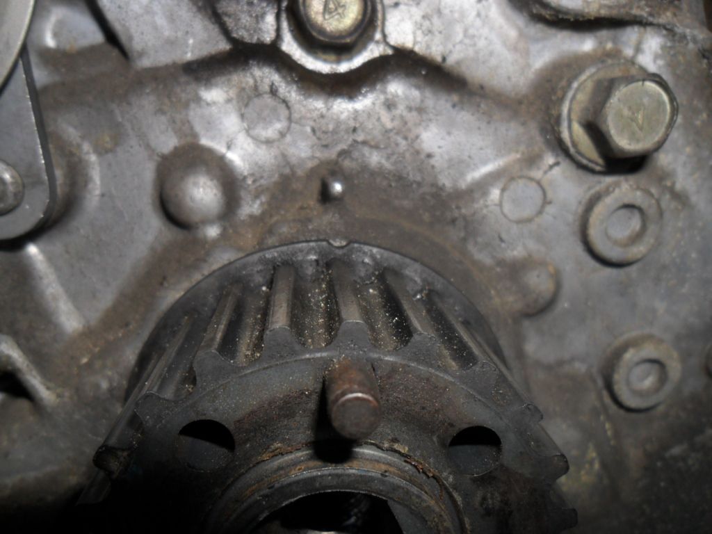

Górne koło ustawiam strzałka do znaku który jest odlany na głowicy.
Ale jak dolne koło ustawić ?? Na tym kole jest tak jakby takie małe kółko lekko zagłębione i bolec i jakto dolne ustawić bo na bloku jest taki znacznik ale nie wiem czym mam sie kierowac wzgledem tego mniejszego kola;/

2 koła muszą być na znakach. górne i dolne.

To ja wiem , ze muszą być , ale na dolnym kole jak wygląda ten znak ??? bo żadnej strzałki na nim nie ma w przeciwieństwie do górnego koła . i jak już bede znał ten znak do czego mam go ustawiać na bloku ....

poprawne ustawienie rozrządu :
wcięcie na kole wałka rozrządu musi się pokryć z trójkątem na głowicy
wcięcie na podstawie koła zębatego wału korbowego musi się pokryć z tym wystającym małym cyckiem na bloku
