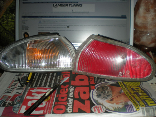

mialem chwile czasu, czerwonego spraya, i zepsuty kierunek
1. wzialem narzedzia:
oczywiscie oprocz tych mialem rekawiczki, spraya, tasme, gazete i srobokret gwiazdkowy
2. najpierw ustawilem piekarnik na ok 80 stopni i wlozylem do niego lampe:
piekarnik rozgrzewal sie okolo 5 minut, nastepnie w tej temparaturze (80 stopni okolo) pozostawilem na 10 minut
3. z tego nei mam fotek, wyjalem z metalowa wanienka z piekarnika (oczywiscie przezz rekawice) i w roboczych rekawiczkach zlapalem sie za lampe, lekko podwazylem srubokretem (i tu trzeba uwazac, gdyz odgial mi sie plastik szkla tzn klosz co pozniej bedize widoczne na zdjeciu), i przecinalem nozykiem, wlasciwie po rozrzaniu do tej temperatury wystarczylo mocniej pociagnac i samo odchodzilo, ale ostroznie bo mozna popekac szklo:)
4. odkrecilem to "cos" tzn kawalek plastiku co przykrywa srubki do pomaranczu i odblysnika, zdjalem wszystko co sie dalo, okleilem po brzegach tasma i pomalowalem 3 warstwami czerwonego polysku (przypadkowa farba akurat ta mialem:))
5. nastepnie musialem jakos przymocowac odblysnik (trzyma sie na pomaranczu, ale nie chce go miec wiec musialem cos wykminic)
nie mialem kropelki wiec przymocowalem butaprenem (czas schniecia ok 12h;/;/)
nie wiem jaka jest temperatura topnienia jakiego kleju, ale mysle ze kropelka bylaby ok tutaj

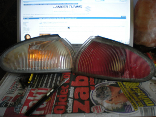

na koniec wygladalo to tak:
chcialbym zaznaczyc, ze robilem to na szybko i niedbale, nie czyscilem nic z kleju, odtluszczalem wacikami lekarskimi, chcialem po prostu zobaczyc "czy sie da". jak widac na zdjeciach szklo jest brudne itp itd:)
nie skladalem go tak dokladnie ale mam na patent :
kupie silikon nawale go tam scisne i zostawie na pare h, mysle ze powinno byc ok
UWAGI:
- ostroznie obchodzic sie z lampa, bo jak jest cieplo to latwo cos powyginac (mi sie wygielo szklo bo za szybko chcialem podwazyc, i pozniej oprawka zarowki mi nie bardzo chciala wejsc)
- koniecznie w rekawiczkach trzeba robic bo sie mozna poparzyc
- uzbrocic sie w cierpliwosc
- w razie jak lampa przestala "odchodzic" trzbea ja jeszcze raz wlozyc na pare minut do piekarnika (nic na sile bo peka)
- obwodke lampy myslalem pomalowac na czerwono ale za pozno na to wpadle, czerwony silikon (przy czarnych czarny) mysle ze wygladalby ok:)
chyba tyle, jak sobie cos przypomne to dopisze, na samochodzie chcialem przymierzyc ale zadnego zaczepu nei ma wiec wygladalo to jeszcze gorzej niz lepiej, wiec sobie dalem spokoj
