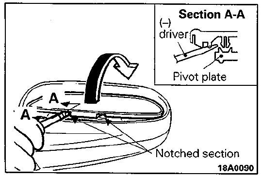

Wielu ma z tym problemy więc załączam instrukcję :)

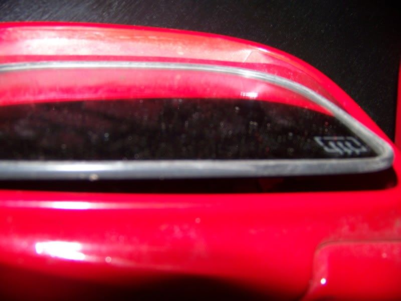

1. Szkiełko trzeba ustawić na maksa w górę aby na dole była jak największa szczelina
2. Widoczne tam będą dwa prostokątne otwory jak na rysunku

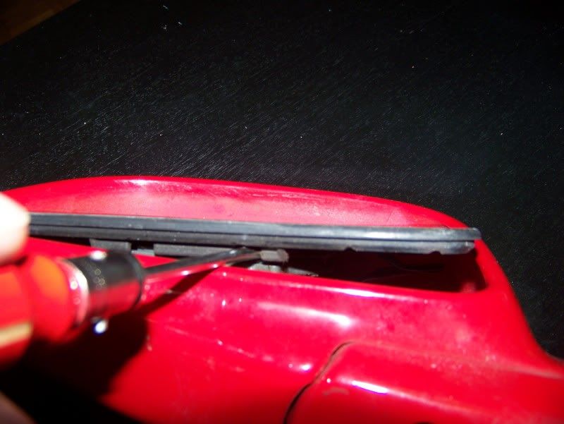

wkładamy tam płaski śrubokręt i odginamy
3. Puszczają dolne zatrzaski i można zdjąć wkład :)
tak to wygląda :)
