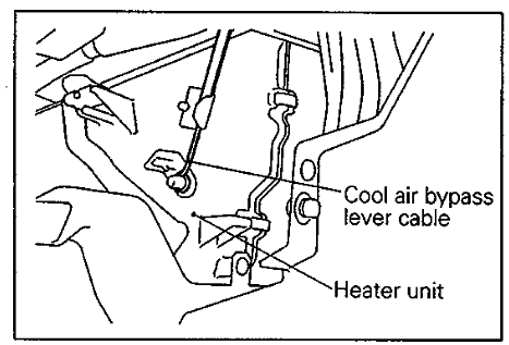

2. Przez schowek koło stacyjki odpinamy linkę od przewietrzania:
Tak to wygląda po zdjęciu plastiku pod kierownicą:
Wystarczy ją zsunąć z bolca i wypiąć z uchwytu nieco wyżej.

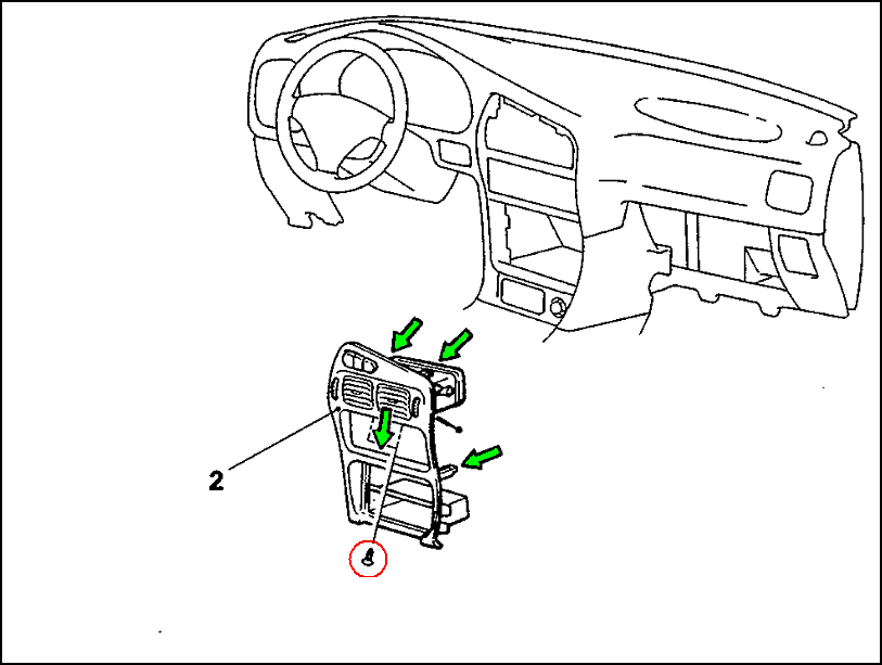

3. Odkręcamy 2 śrubki nad panelem sterowania nawiewami (w czerwonym kółku)
4. Panel zaczepiony jest na 4 zatrzaski które trzeba podważyć i pociągnąć do siebie (zielone strzałki) Można sobie pomóc płaskim śrubokrętem
Po uchyleniu panelu trzeba jeszcze odpiąć wtyczki od awaryjnych i podgrzewania szyby.
Najpierw trzeba wyciągnąć górną część a później dolną bo nad popielniczką panel jest włożony w uchwyty. W zdjęciu panelu pomaga lekkie wysunięcie uchwytów na kubki (nie trzeba do demontować).
I panel jest na wierzchu :)
