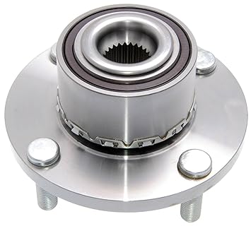

Złamałem szpilkę w przednim kole, czy jest możliwość wykręcenia tej szpilki i wkręcenia nowej czy trzeba całą piaste wymieniać?
Pytam bo mechanik chce mi całą piaste wymieniać... Znajomy mówił, że można samą szpilke wymienić, a mechanik chce mnie naciągnąć na koszty...

Co do szpilek to poprzednie generacje miały demontowalne szpilki. W CZ może też tak jest.
edit: na fotce piasty widać, że można je wybić i wymienić:
