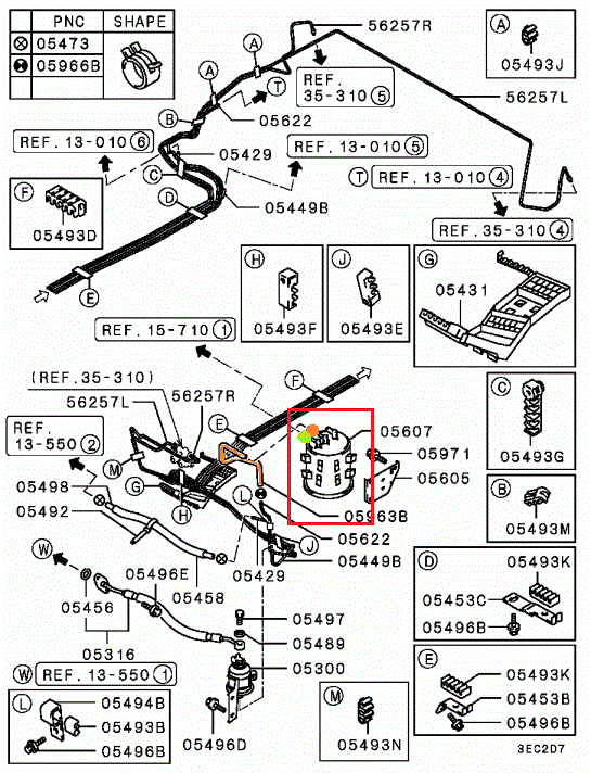

Wczoraj grzebiąc coś pod maską zobaczyłem coś takiego:
Jeden wąż jest urwany ale wiem dokąd ma iść natomiast u samej góry wychodzi rurka na którą prawdopodobnie ma być również założony waż tylko że szerszy ? Mógłby mi ktoś za co odpowiada ten duży, czarny pojemnik i gdzie mają iść te węzę ?
Czy to że jeden z węży jest urwany, a drugiego nie ma to powoduje jakieś ubytki mocy itp ?
Dzięki

Jest to pochłaniacz par paliwa.
Ma on za zadanie absorbować opary paliwa ze zbiornika, a następnie samoczynnie się oczyszczać, oddając je do układu dolotowego silnika. Montowany jest on zatem pomiędzy kolektorem ssącym a zbiornikiem. Pochłaniacz zawiera pojemnik z węglem aktywowanym, który pochłania opary trafiające do niego na skutek wzrastającego ciśnienia par paliwa.
Uszkodzenie go nie powoduje ubytków mocy.

A góry wąż podpisany AIR gdzie idzie ?

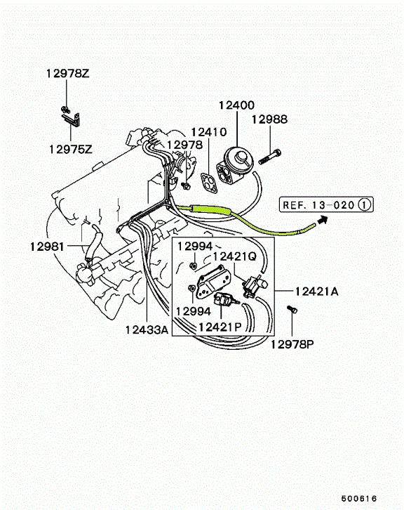

Duży króciec nie ma podłączenia. Pozostałe 2 tak jak na rysunkach:
Kanister w czerwonej ramce, środkowa rurka (pomarańczowa) idzie gdzieś do przewodów paliwowych:
Jasno zielona do układu EGR
Potwierdźcie zdjęciami :)
