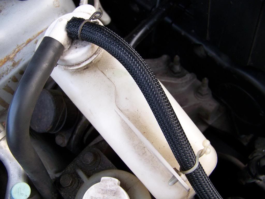

Słuchajcie ważne pytanie co do zbiornika płynu chłodzącego- nie chcem zakładać nowego tematu.
Jak macie poprowadzone węże od pojemnika płynu chłodzącego. Wiem, że powinny być 2 a u mnie poprzedni właściciel coś namajstrował i jest tylko 1 a drugi zaślepiony. Wydaje mi się, że właśnie przez to silnik się grzeje bo załącza się wentylator. Może jakieś fotki albo coś by przynajmniej dowiedzieć się jak to powinno być w orginale.
Pozdawiam.

Postprzez tresorex » 19 kwi 2014, o 12:39
Jeden wężyk powinien wchodzić z korka chłodnicy do korka zbiorniczka a drugi z korka zbiorniczka wygięty w dół żeby nadmiar wody mógł spływać na jezdnie.
Tak jak tutaj:

Postprzez kamila130 » 19 kwi 2014, o 13:04
ok. dzięki za wyjaśnienia, piwko poleciało;) Więc u mnie brakuje tego do spuszczania nadmiaru ale gościu pod niego podłączył wyprowadzenie do chłodnicy. Muszę kupić nowy koreczek:) i podłączyć prawidłowo, a ten wężyk do spuszczania nadmiaru jest do czegoś przymocowany czy może po prostu ma wisieć w kierunku ziemi :)

[CJ0] gdzie zbiorniki w CJ0 pomocy
Postprzez tresorex » 19 kwi 2014, o 13:09
W CA wisiał sobie. To była dość sztywna rurka i nie było opcji żeby dyndała.
