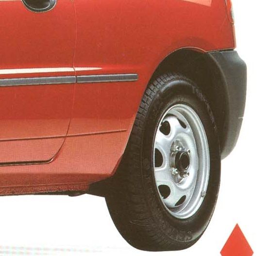

Witam
Mam prośbę wielka :) potrzebuje zdjęcia nie naprawianego nadkola tylnego z CA0 bo wstawiam u siebie a drugie miałem przez poprzedniego właściciela lepione szpachlówka i już zgłupiałem jaki ma mieć kształt więc prosił bym o kilka dokładnych zdjęć z góry. Szukałem w google ale nic nie ma sensowego.
Z góry wielkie dzięki :)
Pozdrawiam :)
marcinage

Tu masz zdjęcia nadkoli niedotknięte przez kowali ;) Na nadkolu powinno być takie samo przetłoczenie jak na zderzaku.

Postprzez marcinage » 23 lis 2013, o 00:25
Dzięki chłopaki za pomoc ale już sam do tego doszedłem macając colta Matiego ;pp zostało go pomalować ale przeszedł dużo zmian :D

Postprzez marcinage » 12 lut 2014, o 15:41
WAŻNE info jak by ktoś szukał jak i skąd reperaturki na tył mówię :) pasują wycięte z przednich błotników po przekątnej. Czyli przedni lewy błotnik na tył prawy:)) taka ciekawostka no i jak ktoś chce łato też wtedy poszerzyć autko :) Pozdrawiam
