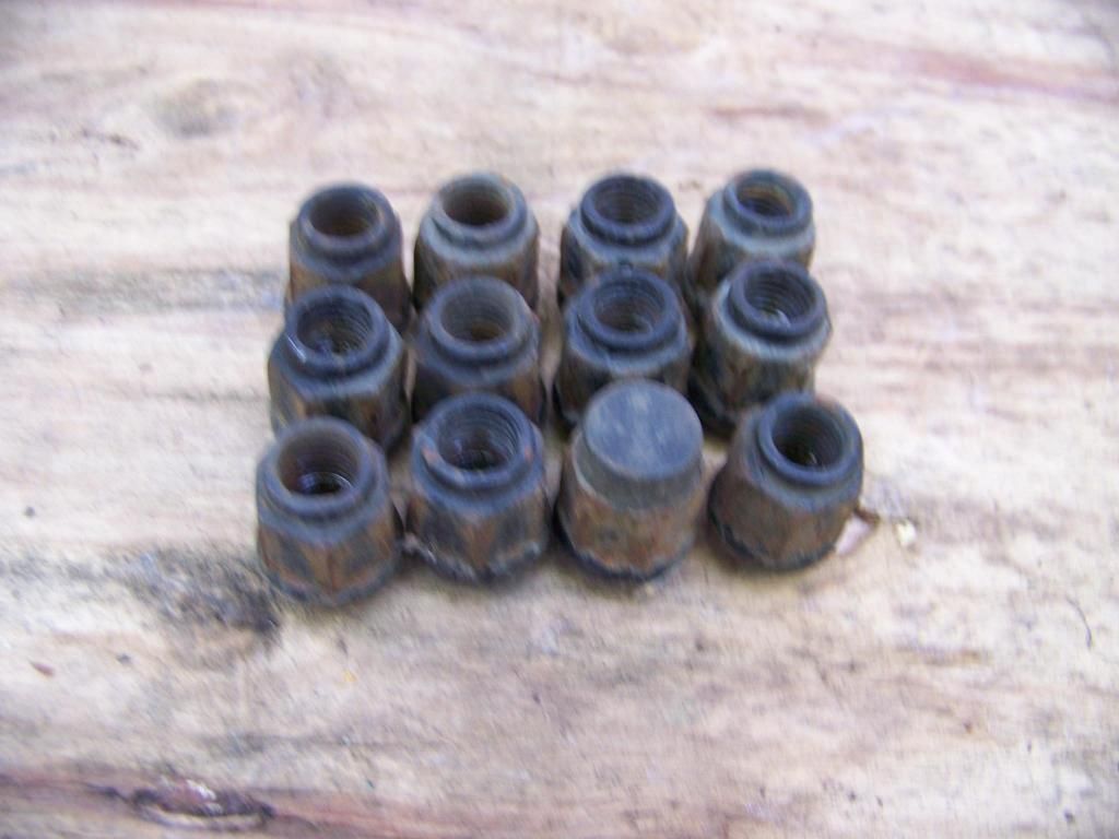

witam
mam mały problem bo nie wiem czy moje nakrętki od letnich alusów będą pasować do zimowych stalówek. Jestem w tym temacie zielony wiec kieruje to pytanie do was ? czy powinienem kupić nowe nakrętki czy będą pasować ? i jakie są ew różnice między nimi i po czym to poznać :)

Postprzez adamovicius » 17 lis 2013, o 11:34
Nie powinno być problemu,raczej w drugą stronę,gdybys chciał użyć nakrętek ze stalówek do alusów.
Do stalówek są 21mm,ale do alusów muszą być mniejsze np 19mm bo alusy maja węższe otwory,stalówki wcale ich nie mają,nakrętki są na wierzchu,
Mam nadzieje ,że to co napisałem jest zrozumiałe.

Postprzez tresorex » 17 lis 2013, o 11:47
A jakie masz nakrętki na alusach? Ze stożkiem? Alu są oryginalne mitsubishi?
W moim CA0 (felgi od CA0 i CJ0 są takie same) nakrętki od oryginalnych stalówek pasowały do oryginalnych alusów.
Miałem takie nakrętki:
I jeszcze są zwykłe nakrętki ścięte w stożek.
Jak nie jesteś pewny czy pasują do stalówek to odkręć jedną nakrętkę i przyłóż do felgi stalowej i zobacz jak pasuje :)

Postprzez viper06 » 20 lis 2013, o 16:23
Alu są oryginalne 14 mitsu. Myślę że nakrętki powinny pasować bo po dobrze pasują do stalówki i mocno ją trzymaja na miejscu także nie powinno być problemu.
