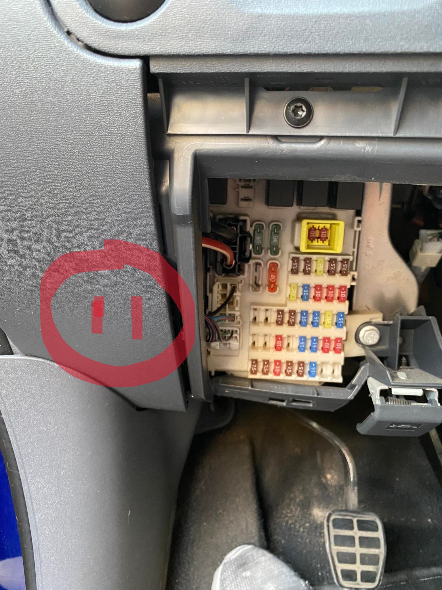

Wijtacie, jestem nowy na forum i chciałbym uzyskać pomocy co do japończyka mojej kobiety.
Mianowicie, colt 2008 1.1 benzyna ma problem, objawy to faluje na obrotach przy dojeżdżaniu do skrzyżowania i ruszania. Myślałem może że to problem z silniczkiem krokowym, a może sugerujecie coś innego? Dodatkowo po wyłączeniu klimy falowanie się zmniejsza i pracuje delikatnie ładniej. Dziś dodatkowo zapaliła się kontrolka płynu podczas jazdy przez osiedle, klima zaczęła grzać zamiast chłodzić, więc spojrzałem płyn jest i wszystko okej, ale wentylator nie pracuje. Moja myśl to nie działający wentylator, jego bezpiecznik, przekaźnik lub jakiś czujnik, przez który klima i silnik ma ciężko i przestaje chłodzić i wywala kontrolkę. Wysokie temperatury na dworze i stąd ten problem, bo podczas jazdy jest okej.
Teraz moje pytania, jak dostać się do bezpiecznika wentylatora który przysłania deska po zdjęciu klapy pod nogami?
Co zrobić z tymi falującymi obrotami, które spadają do ok 600, później powyżej 1000 aż normują się w okolicach 800 obrotów?
Czy kablem z vaga kkl i jakiś programem coś odczytam? Jeśli piszę trochę chaotycznie, to przepraszam. Pierwszy raz mam styczność z mitsubishi i liczę na jakąś pomoc z Waszej strony.
w załącznikach wrzucam zdjęcia bezpieczników o których piszę i link do filmiku z pracy silnika przy zatrzymywaniu się.
Bezpieczniki
Link do filmu z obrotami
