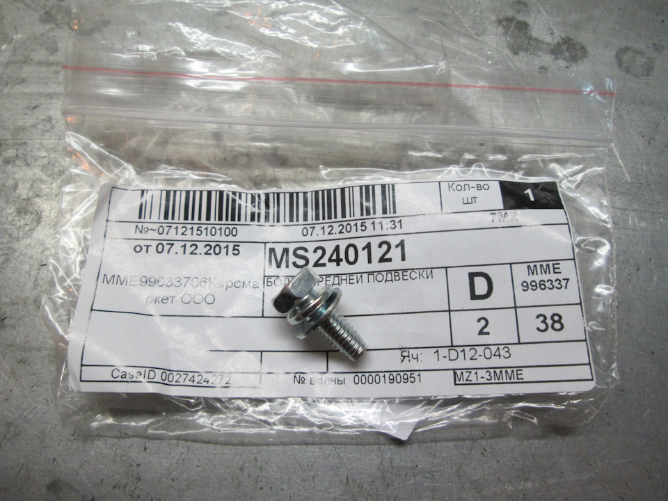

Kolejne pytanie: czym montowany jest wlew w miejscu zaznaczonym na zdjęciu?

Postprzez tresorex » 15 sty 2018, o 09:58
W galancie miałem podobnie i było na zwykłą śrubę metryczną.
EDIT: Śruba M6x16
Taka:
[CA0] Zdjęcia,schematy prowadzenia przewodów miedzianych
Postprzez maćku » 16 sty 2018, o 18:19
Hmm...dziwne u mnie jest tam jakby otwór technologiczny dość duży ale bez gwintu wewnątrz.... pierdzielnę tam nito-nakrętkę najwyżej,
