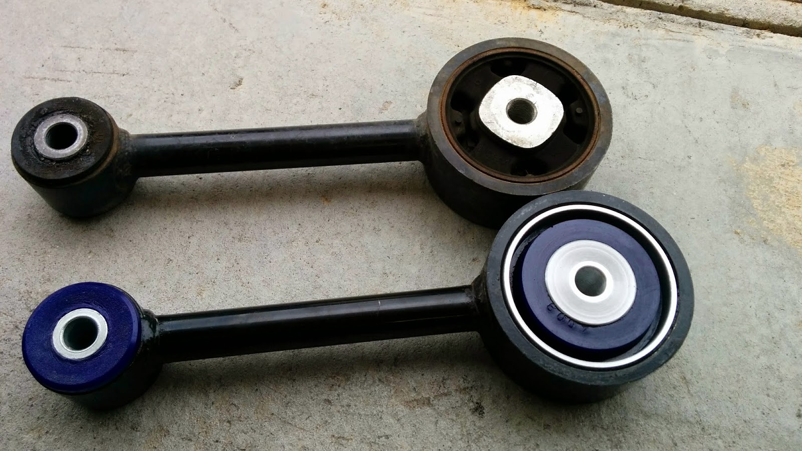

Witam
Nie wiem jak do końca nazywa się ta cześć, ale chodzi o dolne mocowanie silnika.
Czy ktoś z was a założone tuleje poliuretanowe? Moja cześć jest już w złym stanie, guma sparciała i jest kiszka.
Jak się z tym jeździ, i czy wibracje są przenoszone do kabiny?
Dołączę zdjęcie żeby było wiadomo o co chodzi. Te niebieskie tuleje to te poliuretanowe od

Postprzez YoPiciowy » 16 gru 2017, o 12:00
Inny układ mocowań silnika, ale tak, ja mam i tak, wibracje są przenoszone na nadwozie, da się z tym jeździć, kwestia przyzwyczajenia i posmarowania smarem silikonowym trzeszczących plastików :)

Postprzez Fighter001 » 17 gru 2017, o 16:12
Zalej starą łapę klejem do szyb, taniej i nie będzie tak przenosić wibracji, no i będzie względnie sztywno (lepiej niż fabryczna ale nie aż tak jak poliuretan).

Postprzez kipp3r » 17 gru 2017, o 16:38
jedna łapa niczego nie zmieni, jak byś wszystkie zmienił to będą wibracje dość spore

Postprzez jobba » 17 gru 2017, o 16:53
Ten trik z klejem do szyb tez słyszałem. Ale chyba mój jest w zbyt złym stanie. Ale zdemontuje i się zobaczy.

Postprzez kipp3r » 17 gru 2017, o 17:31
Trik z klejem nadaje się pod Tesco. Kup poliuretanu z Olkusza

[CZT] engine Roll stopper
Postprzez kipp3r » 17 gru 2017, o 19:14
To jest jeszcze polska firma strongflex. Olkusz kilka razy dorabiał mi na zamówienie tuleje . Cena bez żadnych doplat

Postprzez cztlbn » 20 gru 2017, o 01:15
Pytanie tylko czy jak zrobisz tylko to na prawie sztywno, to nie będzie zrywało poduszek za prawie 1k za sztukę
