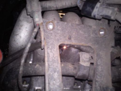

jak w temacie tu są 2 fotki zrobione wczoraj na kanale :
czy tu powinny być jakiś śrubki??

Powinny być. Pewnie ktoś próbował odkręcić a w ameliniowym kolektorze lubią się ukręcić ;)

a nie wiesz jakie to śruby??powinny być?

Taka:
nr oem: MF140056
10x16

te śruby są zbędne, jak również cały metalowy wspornik kolektora ssącego, jeżdżę w rajdach po mega dziurach bez tego wspornika od 4 lat i jakoś nic mi się nie dzieje
jeśli chcesz go nadal mieć, to olej te śruby, bo kolektor i tak "leży" na tym wsporniku, jeśli nie masz żadnego metalicznego dźwięku z racji luzów olej temat i nie przejmuj się tym :)
