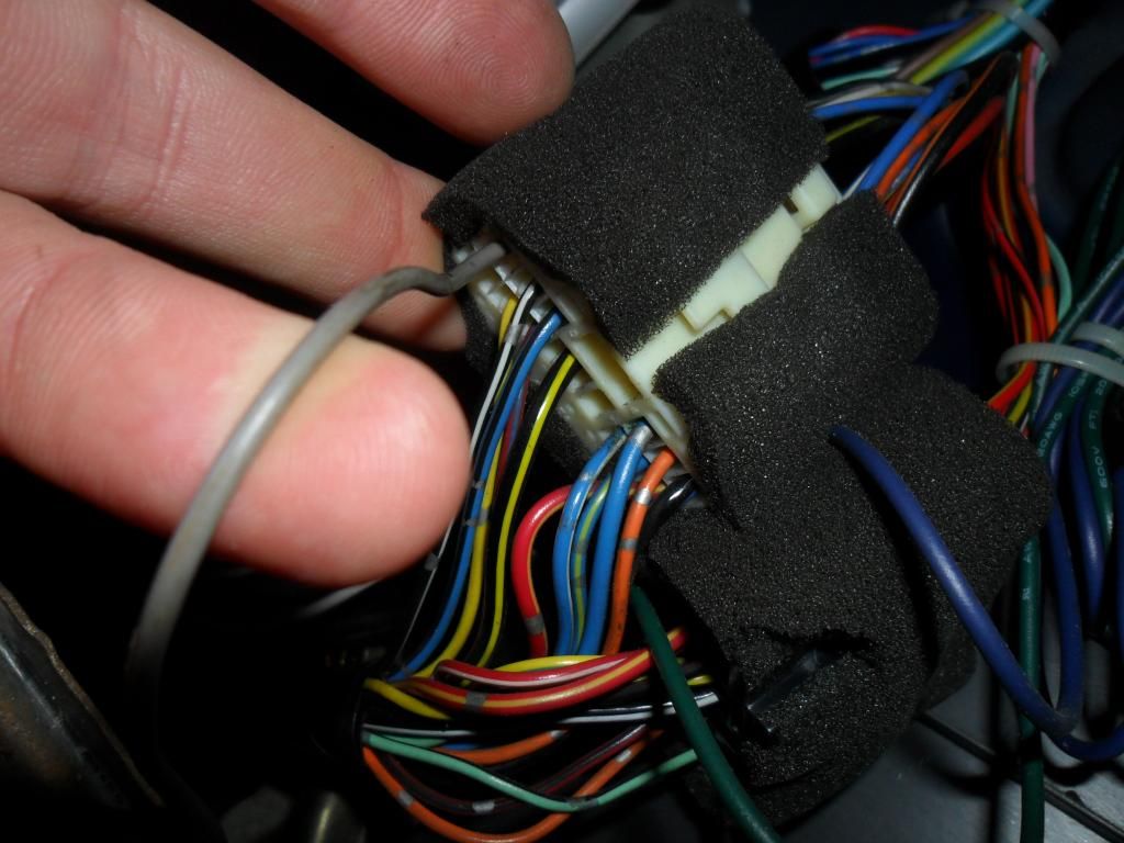

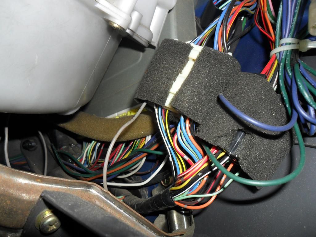

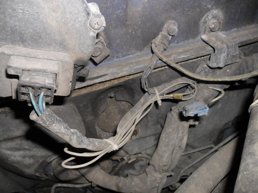

Postprzez ludinho1 » 1 mar 2014, o 15:27
no to jedziemy z koksem.
ObrazekObrazekObrazekObrazekObrazek
wyjmujesz schowek i po prawej masz białą kostkę (foto nr 4 i 5) . patrzysz czy biały cienki przewód ( pierwszy po lewej stronie na górze kostki , foto nr 5) jest do czegoś podłączony. jeżeli nie to oznacza że nie masz sygnału do obrotomierza. i musisz połączyć niebieską kostkę ( znajdziesz ją na ścianie grodziowej pod silnikiem wycieraczek) czyli sygnał o prędkości obrotowej silnika (foto nr 1) z tym właśnie białym cienkim przewodem w białej kostce. (foto nr 4) i będzie banglać :)

Postprzez rafik » 1 mar 2014, o 18:15
Jest tak jak piszesz nie mam nic do tego białego przewodu podłączonego... jeszcze jak byś mi podpowiedział jak przejść przez scianę grodziową ( to znaczy w którym miejscu w środku wyjdę z przewodem czy za poduszką czy gdzieś niżej) jutro będę z tym walczył dzisiaj już nie mam siły :D

Postprzez ludinho1 » 2 mar 2014, o 13:48
foto nr 3. zanurkuj w nogi pasażera to zobaczysz gdzie wchodzi wiązka

Postprzez ludinho1 » 23 wrz 2014, o 20:54
wrzucam nowe fotki. Niebieską kostkę pod maską trzeba połączyć z białym przewodem na kostce w okolicach ecu. Ja wykonałem to na szybko widocznym na zdjęciach szarym przewodem :)
